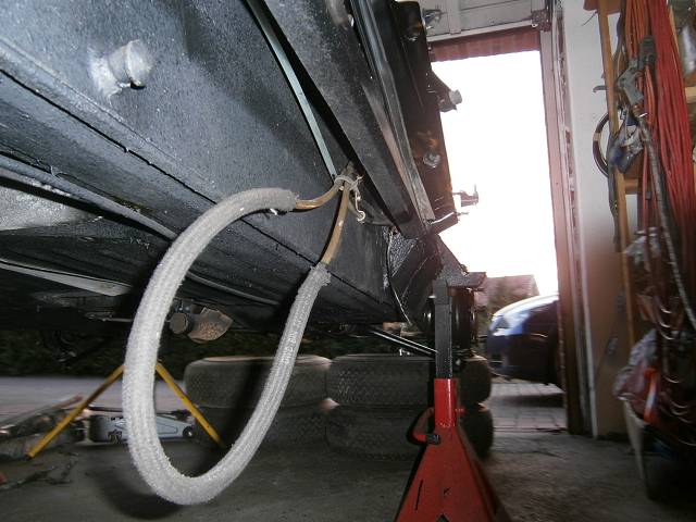

beim Zerlegen leider nicht gekennzeichnet, daher folgende Frage:
vom Motor (IE) gehen zwei Leitungen in den Schweller Richtung Tank bzw. Pumpe. eine ist am Ende mit einem schwarzen Ring gekennzeichnet (Isolierband), die andere nicht. Welche ist der Vorlauf und welche der Rücklauf?
Kann man natürlich nachverfolgen oder Ausprobieren, aber vielleicht weiß das ja jemand!
Danke für die Eure Mühe!
Jens

Hallo Jens,
Rücklauf ist der, der aus dem Druckregler unten rausgeht. Vorlauf entsprechen der, der in einen der beiden oberen Anschlüsse hineingeht.

gemeint war wohl der Schlauch im Schweller, oder?

Ausprobieren.
Ist wohl nicht zusammengebaut das gute Stück, sonst bräuchtest Du ja bloß den Schlüssel drehen und schauen wo es rausplätschert, alternativ die Steckverbindung des weißen (ergrauten) Kabels (rechts vorne wo der IE-Kabelbaum in den Fahrgastraum verschwindet) trennen und auf 12V legen um die Pumpe zu aktivieren.
Alternativ in die Leitungen pusten, beim Rücklauf kann man in den Tank durchpusten, bei der Versorgung presst man gegen das Rückhalteventil in der Benzinpumpe.

vielen Dank für eure Tipps!
Im Anhang nochmal ein Bild von meinem faux pas!
Jens
