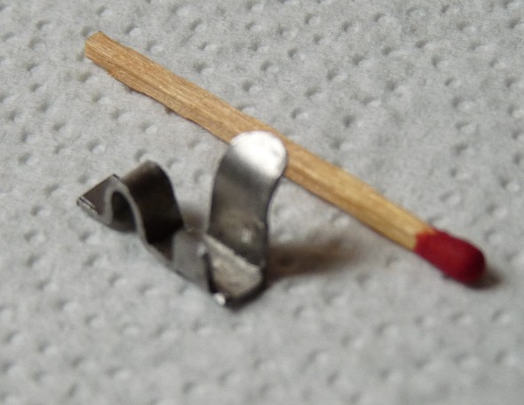

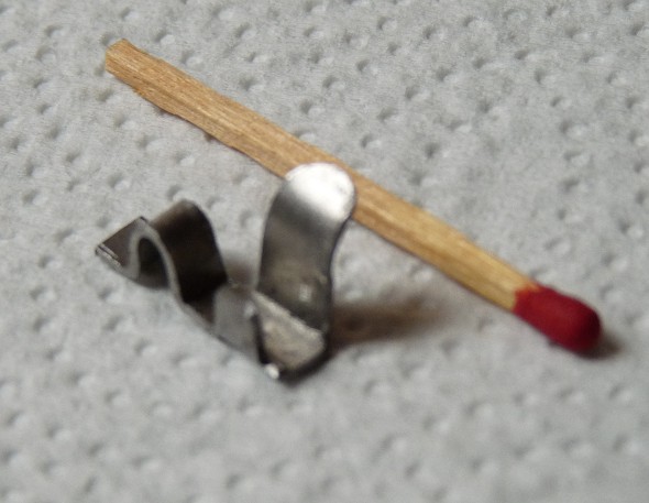

Hallo allerseits,
habe gerade das sehr bescheidene Wetter genutzt, um meiner DS ein fehlendes Teil anzufertigen.
[attachment 7698 Raetsel.JPG]
Nein, nicht das Streichholz (was meine Digiknipse als das wichtigere Teil angesehen hat) sondern das Teil davor.
Um was für ein Teil handelt es sich?
Hinweis: Hat keine eigene Teilenummer, sondern ist Bestandteil einer größeren Einheit. 2 davon werden benötigt.
Jürgen
Jürgen
Re: kleines Werkstatträtsel
Da hast Du Dir aber mächtig Mühe gemacht, Respekt!
Ich tippe: das ist eine Klammer auf der Stange zwischen Drosselklappe und Beschleunigungspumpe am Vergaser.
vG MichaelW
vG MichaelW
[quote=wettem]
Aber dann braeuchte ich nicht zwei...
Dann fehlt auch noch eine Bohrung. Ausserdem ist das Material dort nicht so dick.Ich tippe: das ist eine Klammer auf der Stange zwischen Drosselklappe und Beschleunigungspumpe am Vergaser.
Ich hatte ja letzte Woche meinen Vergaserdeckel ab und könnte dazu das Bild meine selbstgebauten Abdeckung für die Beschleunigerpumpenfeder beisteuern.
Hallo Jürgen,
ich habe mir bisher eingebildet, die DS ganz gut zu kennen, aber hier scheitere ich. Ich habe zuerst an irgend ein Teil der Scheinwerfermimik gedacht, dann vielleicht an ein Teil aus dem Türschliessmechanismus, aber das passt alles nicht. Magst Du einen Tip geben, ob das Teil spezifisch für bestimmte Baujahre/Modelle ist, oder findet sich das an jeder DS?
sowenig Resonanz - bin aber auch ratlos. Ein ähnliches Teil hat bei unserem Backofen (nicht von Citroën) die Funktion, die Scharniere in den Halterungen zu fixieren; wenn man die Klemmen hochklappt, kann man die Klappe zur Reinigung entfernen.
Nehme dennoch nicht an, daß es sich um eine der seltenen Camping-DS handelt . . .
hängt es eventuell mit den Scheibenwischern zusammen?
Ich bin mir sicher dieses Teil schon in der Hand gehalten zu haben,
leider lässt das Gedächtniss merklich nach.
vG MichaelW
das ist die halterung für ein hinweisschild mit der aufschrift "Détours"..

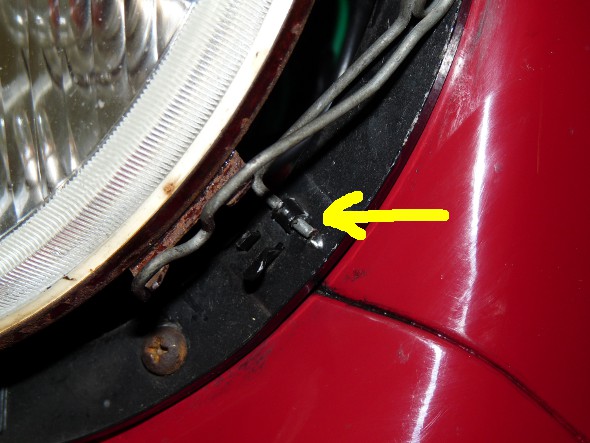

Hallo allerseits,
hier kommt die Auflösung:
[attachment 7714 Raetsel_Auflsung.JPG]
Und richtig erkannt, es ist sehr spezifisch (Rundauge mit Cibie-Scheinwerfern).
Ihr könnt Euch sicher meine Ratlosigkeit vorstellen, als ich beim erstmaligen Abziehen der Scheinwerferringe die Scheinwerfereinsätze in Kabelbinder eingehängt vorfand. Kommentar der Zuschauer "Desissabernichorigenool".
Die zugehörigen Federn hatte ich recht schnell in dem mitgelieferten Teilefundus identifiziert Nur die Verbindung der Federn mit dem Lampentopf machte doch einige Schwierigkeiten, also blieb es erstmal bei den Kabelbindern. Vor etwa 1,5 Jahren tauchte eine Frage nach der Montage genau dieser Federn im Forum auf. Diese wurde Dankenswerterweise von jemandem durch Einstellen eines Fotos aus dem 583er Reparaturhandbuch (-> DX 540-0) beantwortet. Das für mein 64er Baujahr zuständige Handbuch 465 gibt da leider keine so klare Auskunft. Damit war die Ausrichtung der Federn klar und ebenso, daß etwas fehlte.
Vor etwa einem Jahr fand ich in einem Tütchen mit rostigen Schrauben ein noch viel rostigeres klitzekleines Blechteil. Das habe ich 10 Minuten angestarrt, als käme es vom Mars, dann machte es "Klick". Und siehe da, es passte genau durch die Schlitze, durch die die Kabelbinder führten. Es war aber nur eines. Einen der üblichen Verdächtigen die Woche drauf in Lipsheim befragt (hatte genau diese Scheinwerfertöpfe neu da liegen). Nein, das Teil gibt es nicht einzeln, aber das könne man sich doch anfertigen. Immerhin hatte ich ja jetzt ein Muster.
Das Anfertigen war leichter als gedacht. Man muß nur taktisch geschickt vorgehen und sich die Reihenfolge der einzelnen Schritte überlegen. Einmal eine Biegung zu früh angebracht, lässt es sich nicht mehr einspannen. Den Lampentopf braucht man ausgebaut zum Anprobieren.
Jetzt klappt es auch wieder mit dem Scheinwerfer einstellen!
Jürgen
Meine Ratlosigkeit entschuldigt der Umstand, dass mein Rundauge (Bj. 66/67) mit Marchalscheinwerfern und -töpfen ausgestattet und damit die Art der Befestigung eine völlig andere ist.
Trotzdem sehr interessante Knobelfrage! lg
