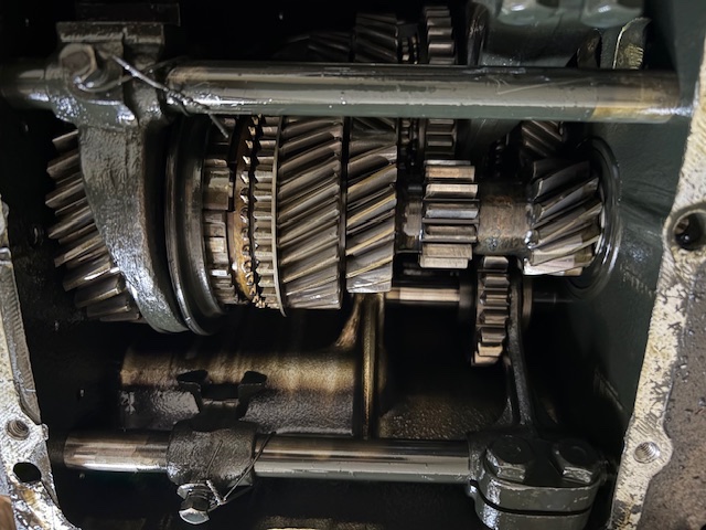

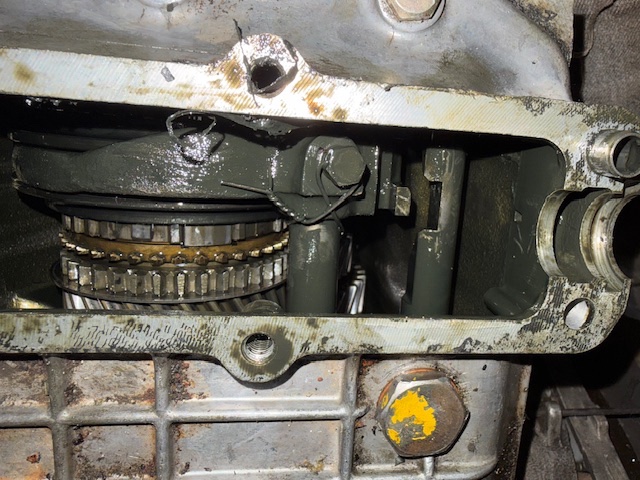

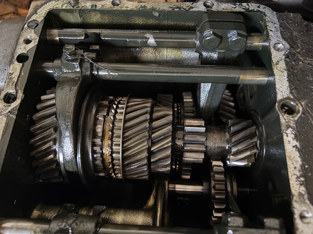

Ich hatte Motor und Getriebe raus und getrennt gehabt und wieder reingehängt. Gestern beim Versuch den Motor zu starten war alles normal. Dann blockierte der Anlasser und ich konnte die Einheit auch nicht mehr mit der Kurbel drehen (4Gang, mechanisch). Heute habe ich die beiden getrennt und festgestellt das das Getriebe blockiert. Ich habe dann diese Halbschale auf dem Getriebe entfernt und die Welle mit den 2Stummeln rausgezogen und dann war alles ok. Die Achsstummel haben mitgedreht, also ist ein Gang eingelegt.
Frohgemut alles zusammengebaut und, ihr ahnt es, es ließ sich nur sehr schwer drehen. Der Anlasser sagt dazu auch, njet mein Sohn.
Wo steckt mein Fehler? Habt ihr eine Idee?

Nachtrag, normalerweise kann man ja durch drehen der Welle mit den Stummeln ( die quer zur Fahtrichtung liegt) die Gänge schalten. Die Welle blockiert , die Stangen auf die diese Welle wirkt, ließen sich auch mit einem Schraubendreher nicht verschieben. Ich möchte da auch nicht brutal drangehen.

So wie das aussieht ist auf dem Bild der vierte Gang eingelegt.Nimm mal den ganzen Schaltdeckel ab.
Dann könnte man die Schraube von der 3/4 Gangwelle lösen und schauen, ob die Schaltmuffe festgebacken ist, oder ob die Schaltstange sich nicht mehr bewegt.Wenn das kein Ochse festgeschraubt hat, lasst sich die Schaltgabel auf der Schaltstange mit sanfter Gewalt verschieben.

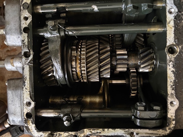

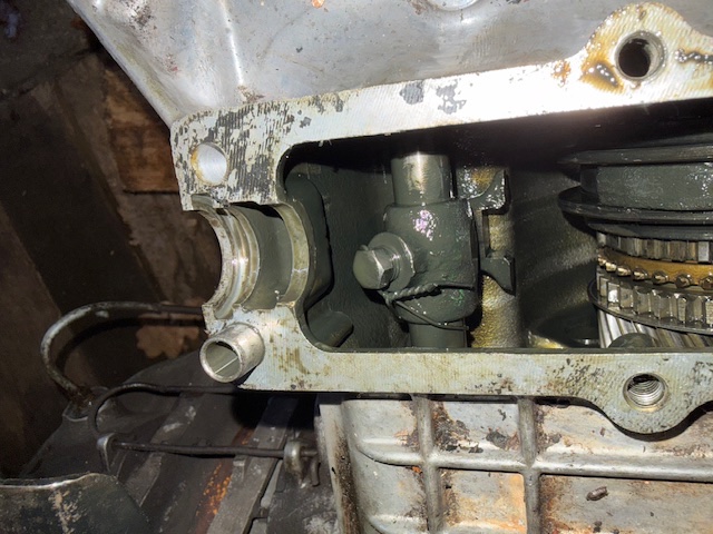

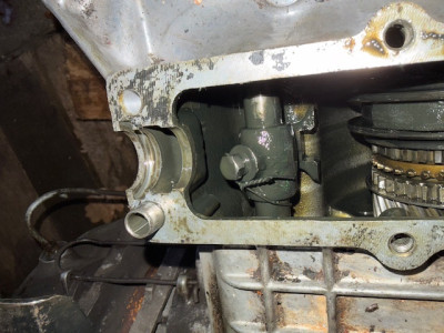

Wie ihr seht ist der Deckel ab. Die rechte (auf den Fotos oben) Schaltstange hält ein Zahnrad auf der Hauptwelle. Die anderen Schaltstangen lassen sich mit dem Schraubenzieher schieben. Die rechte ist fest. Bin ich da zu zaghaft? Muss die nach vorne oder hinten gedrückt werden?

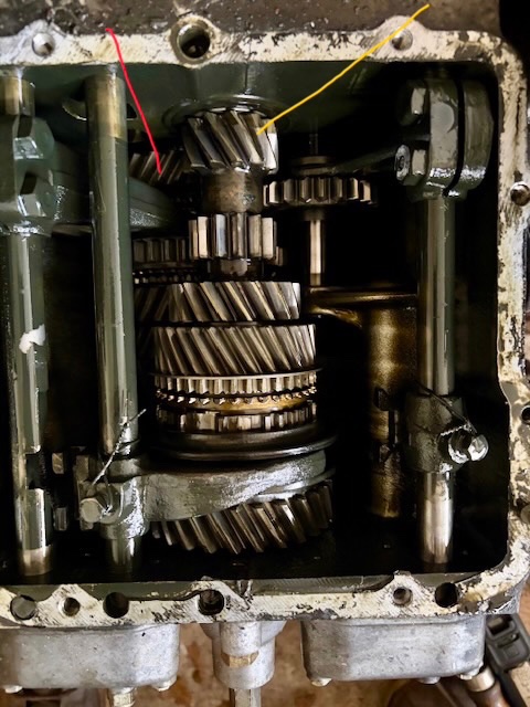

So, ich habe jetzt auch die letzte Schaltstange überredet. Die Zahnräder verschieben sich alle sauber, aber die Hauptwelle die vorne aus dem Getriebe rauskommt wird durch das Zahnrad (gelber Strich) und dem darunterliegenden großen Zahnrad(roter Strich) blockiert.
Kann da was am Differenzial blockieren?
Muss ich dazu die Getriebeglocke runternehmen?

Der vierte Gang ist immer noch drin.Das obere Paket vorne auf der Eingangswelle.

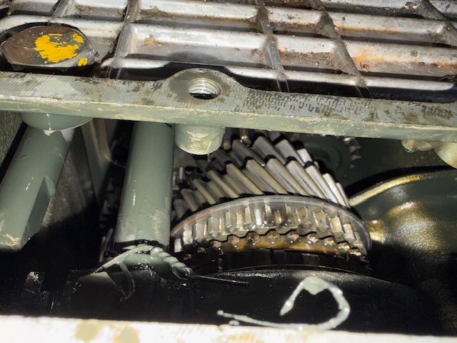

Sorry für meine weiteren Fragen, wenn ich die mittlere Schaltstange in die Mitte schiebe, also in Leerlaufstellung, kann ich die Zahnräder auf der Hauptwelle drehen und die Antriebswellenstummel drehen auch. Die Hauptwelle dreht sich aber kein Stück.
Müsste ich eigentlich die Gabel vom Ausrücklager mit der Hand betätigen können? Die bewegt sich kein Stück. Liegt da evtl. das Problem?

Ja, die Gabel muss man von Hand bewegen koennen
