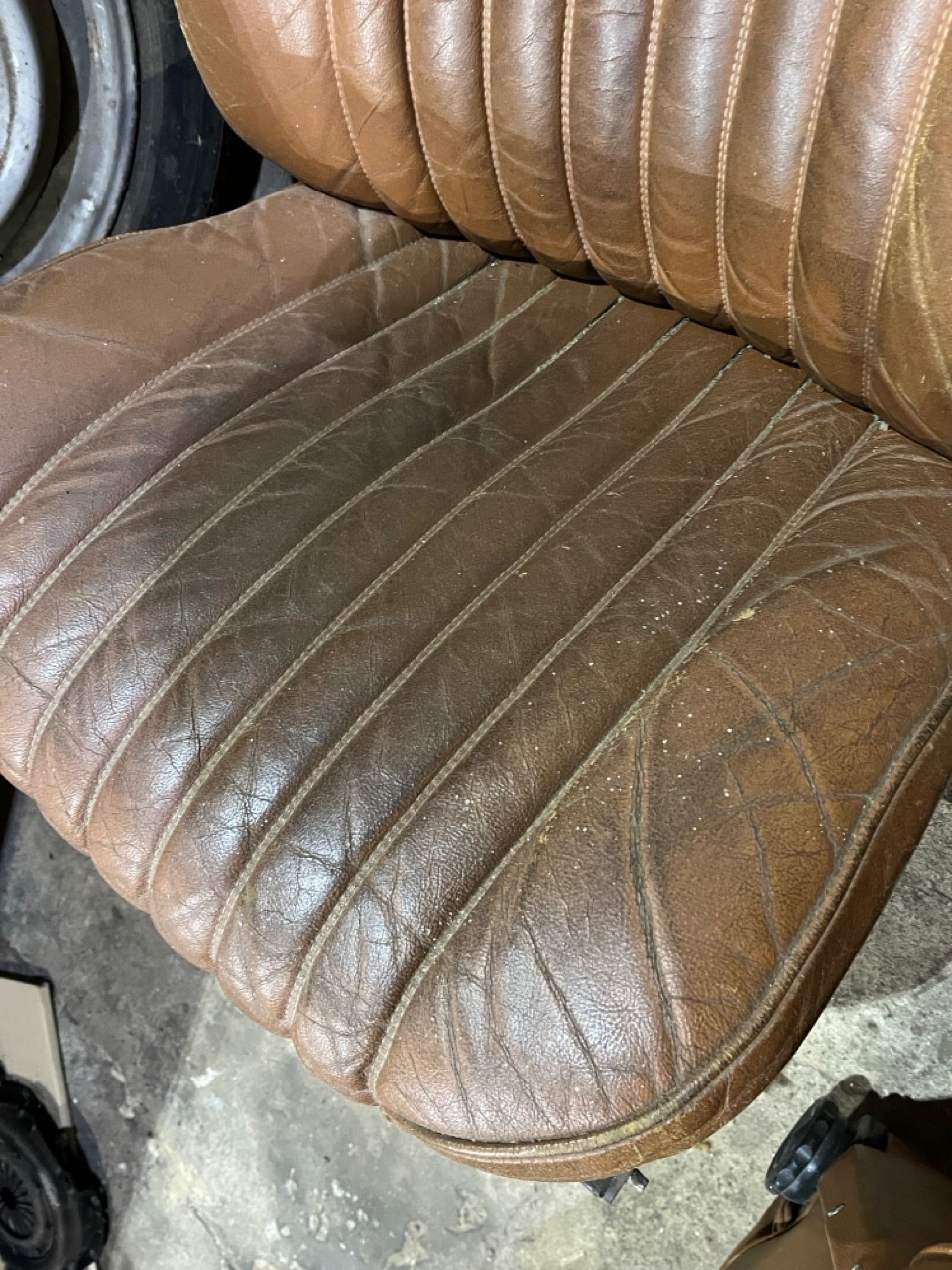

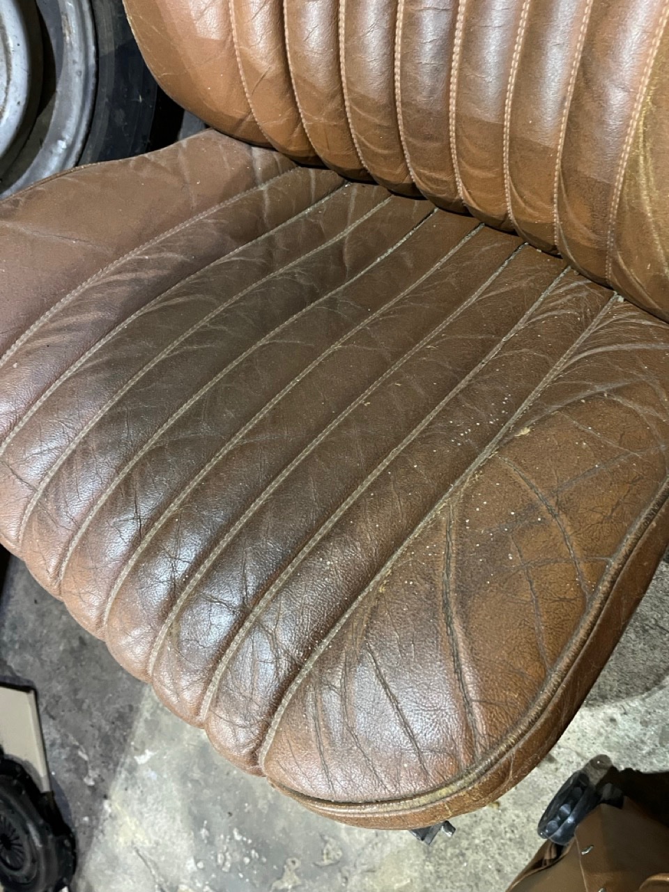

Ich bereite aktuell die Ledergarnitur von meiner Scheunen-DS auf. 10 Jahre Standzeit haben das Leder recht hart und brüchig werden lassen.
Da die YouTube Videos vom ehemaligen Lederzentrum sehr hilfreich waren, habe ich auch Kontakt zu denen gesucht, um die richtigen Produkte für mein Vorhaben abzustimmen. Man muss schon etwas Geduld mitbringen, um jemanden zu erreichen. Aber dann war eine Mitarbeiterin sehr hilfreich.
Und die Produkte sind wirklich gut. Bei einem Sitz habe ich fast 300ml Altleder Softener Öl eingearbeitet und das Leder dankt es einem sehr.
Jetzt geht es an die Brüche und Risse, danach Nachfärben und dann abschließende Pflege. Freue mich schon darauf, in den Sitzen zu versinken.

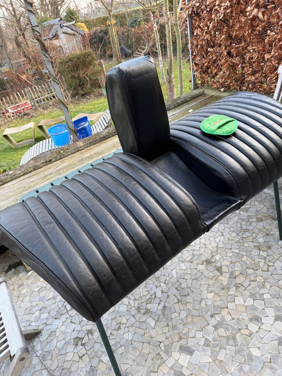

Ich habe zum einen eine ca. 50 jahre alte, schwarze originale Pallasrücksitzbank - die in ordentlichem Zustand aber wirklich sehr verstaubt war.

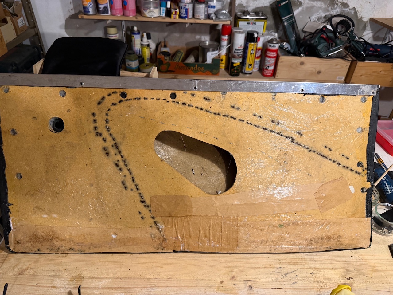

zum anderen Türblätter die 1990 erstellt und recht ruiniert waren, da ich jahrelang ohne die Türenverklebung gefahren bin. Eine Verkleidung war, da vor Jahren schon demontiert grau, verschossen und eigentlich reif zum entsorgen. Durch die jahrelange Vernachlässigung hatte sich zudem die Armablage gelöst - ein trauriger Fall

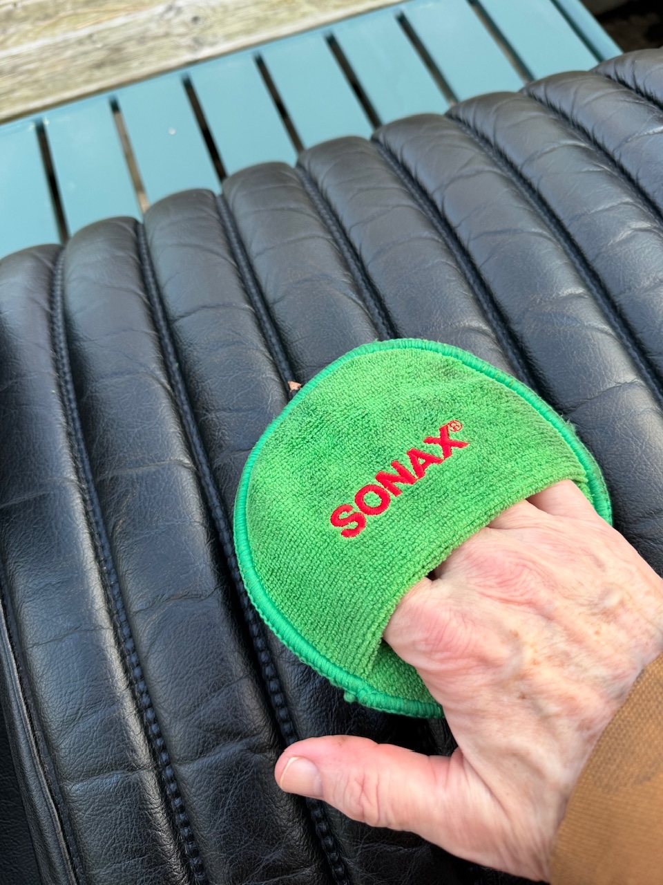

Ich habe mir darum den "Sonax Premium Class Leather Care Kit" gekauft. Das ist zwar leicht überteuert - aber die Bürste und die Fliesse sind wirklich hervorragend, die Tasche ist praktisch. (so ist der ganze Kram immer zusammen - das Elefantenfett pass da noch locker rein!)
https://www.nonpaints.com/de/sonax-pre ... _lEALw_wcB
Ich habe zuerst die Rückenlehne bearbeitet - das ging gut! Danach habe ich noch Ingos Tip befolgt: Elefantenfett von Colourlock. Das Leder nahm das Fett gierig auf - Das Ergebniss kann sich sehen lassen!

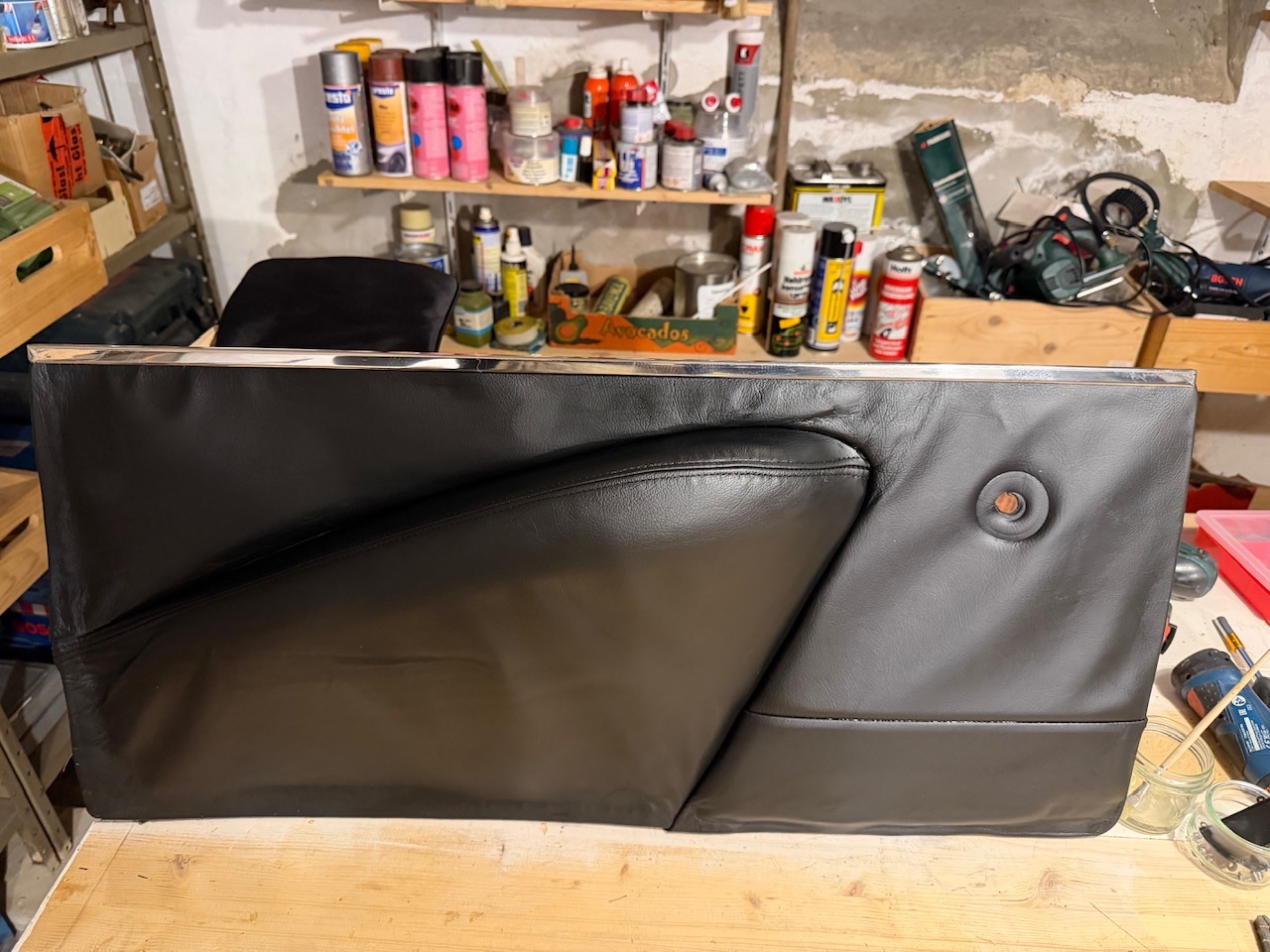

Schwieriger was das ruinierte Türblatt. Nachdem ich den Schaumstoff mit verdünntem Neoprenkleber gestrichen und versiegelt hatte, habe ich ihn mit frischhaltefolie abgedeckt. Ergebnis ist sehr gut und ein Tip von mir - da rieselt nichts mehr!
Die angeweichte Türpappe habe ich mit wasserfestem Weissleim versiegelt und stabilisiert (dick einstreichen, mit Frischhaltefolie versiegeln, mit Brett beschwert über Nacht geradeziehen) - Die Armlehne habe ich mit wasserfestem Leim verlebt und angetackert - das war überraschend einfach. Nachdem ich neu hinterfüttert hatte (Polstergaze) und das Leder wieder verspannt und verklebt hatte - hab ich die Sonaxprodukte angewendet.
Ich hätte nicht gedacht das das noch möglich ist!
Leider vergesse ich immer die „vorher“ Fotos zu machen - aber das Ergebnis spricht glaube ich durchaus für sich. Insbesondere da die Türblätter ja inzwischen schön patiniert sind…

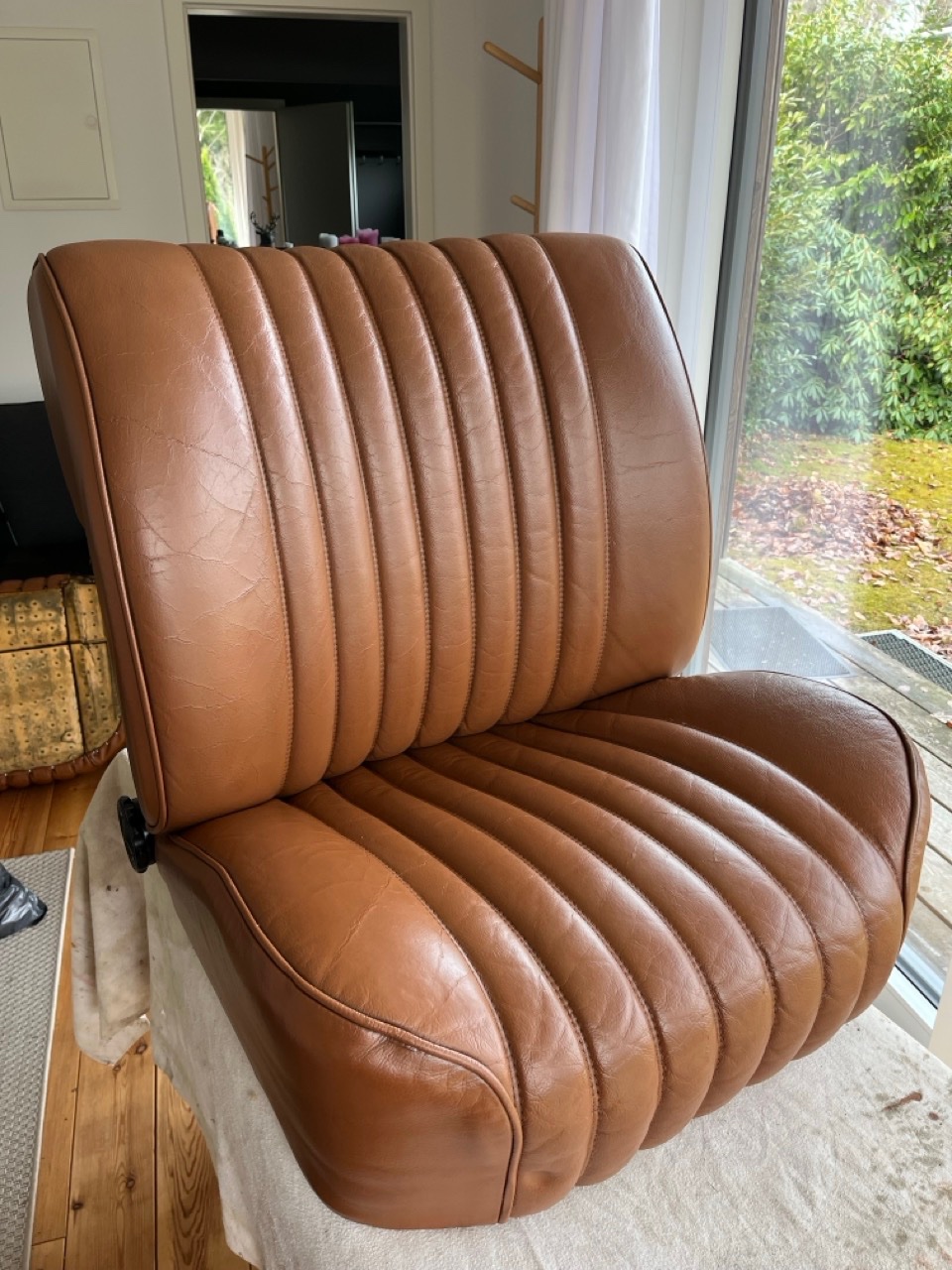

Ich wollte mal kurz über das Ergebnis berichten, welches ich mit den Produkten von Colourlock erzielt habe.
Es ist zwar viel Arbeit, aber es lohnt sich wirklich.
So sah der Sitz nach 10 Jahren Scheune aus:

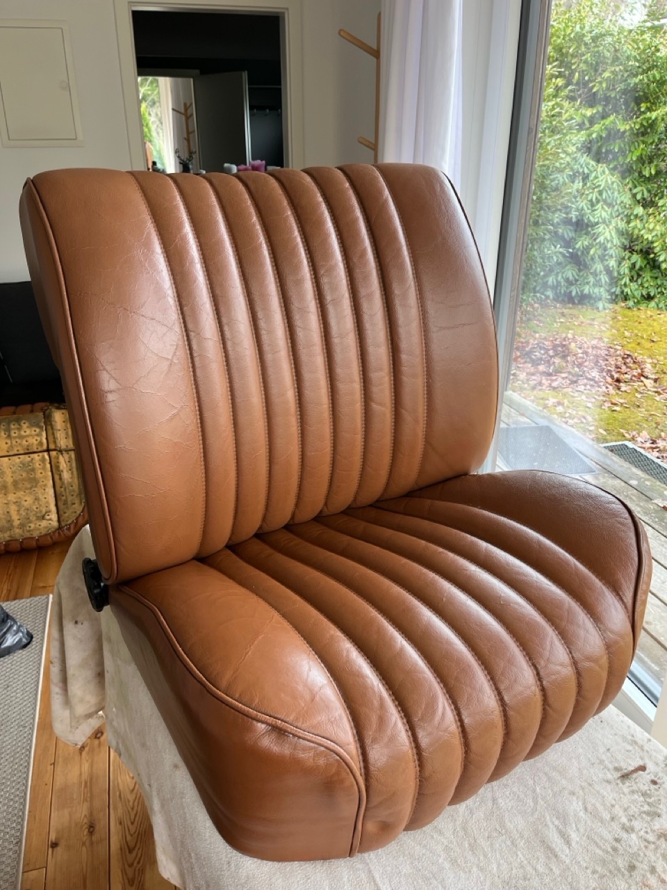

Das ist das Ergebnis.
Ich hoffe, dass die noch ein wenig durchhalten werden.
