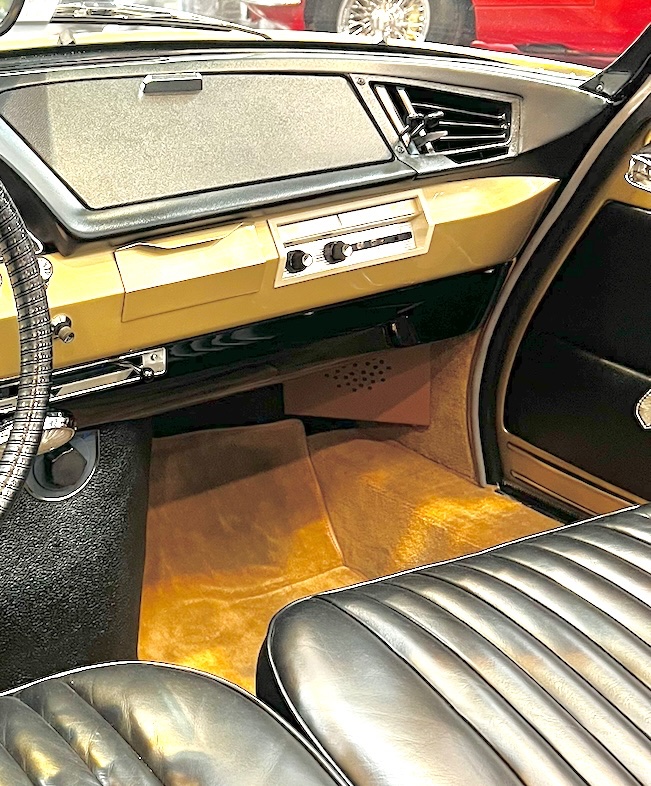

Ich bin auf einen Lautsprecher gestoßen der mich sehr für meine 67er DS 21 Pallas interessiert.
Habe diesen Lautsprecher in einem Chapron Modell gesehen der auf der Beifahrerseite seitlich im Fußraum montiert ist.
Hat jemand eine Bezugsquelle?
Beiträge: 2162
Re: DS 1967 Lautsprecher Fußraum
Sieht nach Eigenbau aus. Sollte man recht einfach selbst realisieren können und dann einen geeigneten Lautstpecher moderner Ausführung verwenden können. Die Löcher erscheinen mir unzureichend für einen guten Klang.
Wie wäre das auf der Fahrerseite gelöst, oder reicht „Mono“?

Habe ich auch schon gedacht das es ein Eigenbau ist.
Werde mal schauen ob man unter das Armaturenbrett einen kleinen modernen Lautsprecher setzten kann.
Habe das Continental Edison Radio verbaut.
Möchte eigentlich nur das es funktioniert, und ein Ton von sich gibt.
Da ich sonst eine Bluetooth Marshall Box in die Autos stelle und so Musik höre

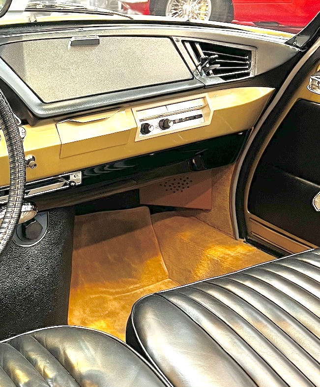

Ich habe dieses Lochbrett ein paar mal gesehen, es ist tatsächlich ein Brett, Schrankrückwand, mit schon eher handgeführt gebohrten Löchern.
Dahinter sitzt ein runder Quäker und so klingt das auch, aber aus dem POGO Conti kommt es eh ganz famos raus.
Karls Konsole ist weitaus besser, das hab ich öfters verbaut und Volker hat sowas sicher auch mit einem neuen passenden Treiber, wenn man das will.
Ansonsten Baumarkt, Stichsäge und kreativ bohren, vielleicht mit Zirkel....

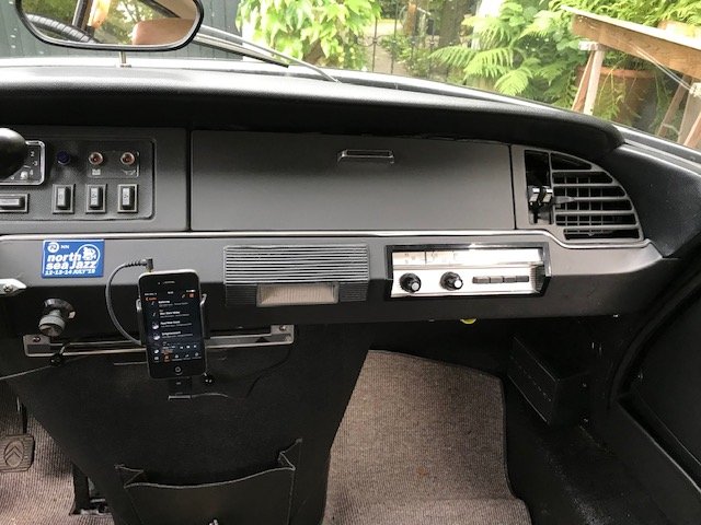

Ab Werk (z.B.für das CE19) gab's nur hinten den großen Lautsprecher in der Hutablage, und bei dem damals sündteuren CE HiFi zusätzlich das Gitter in der unteren Armaturenblende.
(alle Bilder vom nuancier: https://www.nuancierds.fr/DT%20autoradi ... rleurs.htm )
