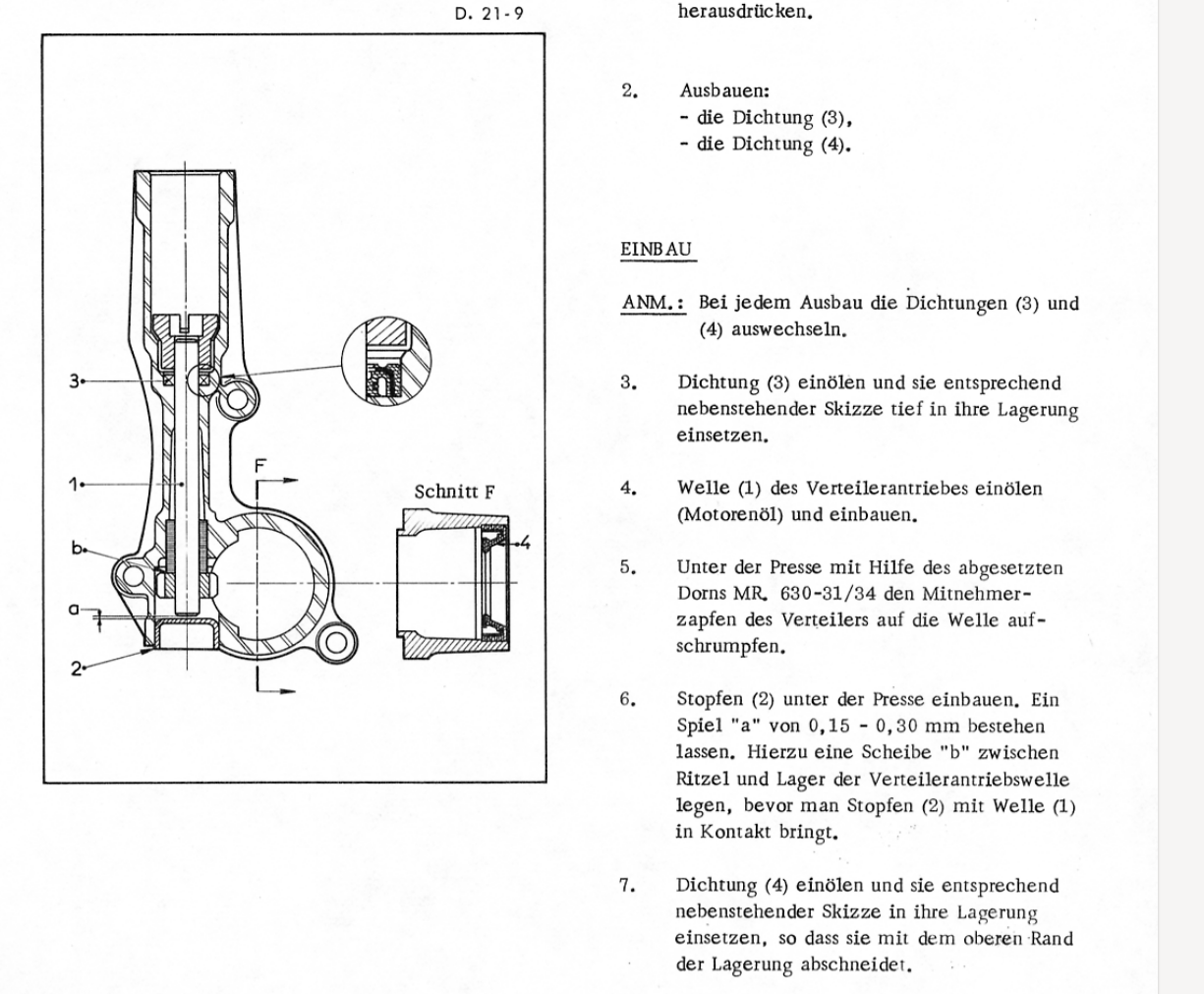

ich ueberhole gerade auch den Verteilerantrieb - wo man schon mal drankommt, wenn das Getriebe ab ist.
Kopfzerbrechen bereitet mir der kleine Simmerring der Verteilerwelle. Lauf ET-Katalog ist das ein RIng mit den Massen 9x16x5 mm.
Die Welle hat aber einen Durchmesser von 10 mm und der Platz, an dem der Simmerring sitzt ist 18 mm Im Durchmesser.
Ist jetzt die Katalogangabe falsch und da muss ein 10x18x5 mm-Wellendichting rein (gibt es problemlos als Normteil) oder ist das so eine komische Labyrinth-Dichtungsart wie bei den Differential-Abgangswellen, wo der Wellendichtring aussen nicht am Gehaeuse aufliegt? (Den frischen Ring bekomme ich trotz 9 mm-Innenmass jedenfalls problemlos auf die 10 mm-Welle geschoben.)
Gegen letzteres spricht zum einen, dass ich den alten Ring mit Muehe aus dem Gehaeuse fummeln musste (ist natuerlich leider laengst im Muell gelandet, so dass ich nicht nachmessen kann, welche Masse der hatte :( ) und zum anderen die Zeichnungen und Beschreibung der Ueberholung des Antriebs im Werkstatthandbuch:
Bin fuer jeden Hinweis dankbar.

Das Mass im Katalog ist falsch.Ist ein einfacher Simmerring.

Hab den alten Simmering gerade doch noch in der Werkstatt gefunden: 10x18x6 mm - da stimmt kein Mass aus dem Ersatzteilkatalog...

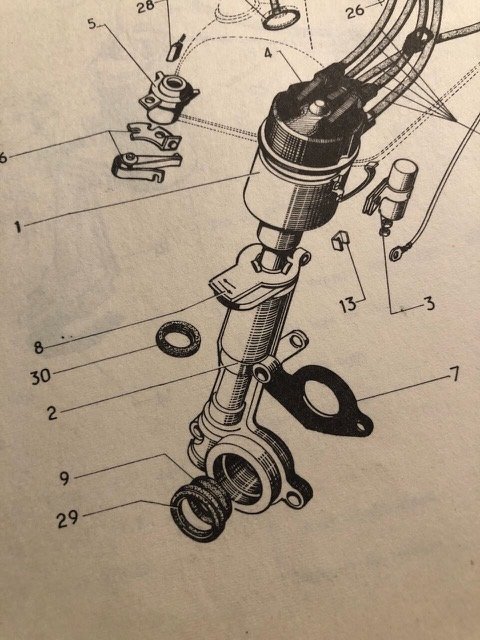

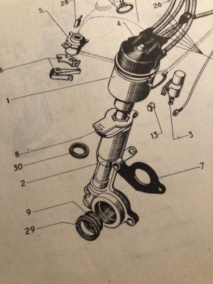

Zum Beispiel die "Dichthuelse" Nr. 29 am Gehaeuse des Verteilerantriebs (neben dem Simmerring - und nein, es ist nicht das Nockenwellen-Stuetzlager). Das Teil gibt es genauso bezeichnet auch bei der separaten, neueren Zeichnung des IE-Verteilerantriebs...!?

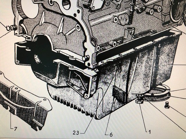

Oder der rechteckige "Gummistopfen" Nr. 6 in der Oelwanne:

Thomas Held hat geschrieben: Do 29. Aug 2024, 11:08 Zum Beispiel die "Dichthuelse" Nr. 29 am Gehaeuse des Verteilerantriebs (neben dem Simmerring - und nein, es ist nicht das Nockenwellen-Stuetzlager). Das Teil gibt es genauso bezeichnet auch bei der separaten, neueren Zeichnung des IE-Verteilerantriebs...!?
Ich ueberlege gerade, ob das die Gummidichtung ist, die am Nockenwellendurchgang von hinten ins Getriebegehaeuse geklebt wird. Die ist beim Getriebe naemlich nicht verzeichnet... Ich muss mal die Maße pruefen.

Das ist dieser angeklebte Ring innen am Getriebe.

Ich muss da noch mal fragen, kloppt man wirklich die Welle mit einer Verlängerung nach unten raus bis der Stopfen rausgeht?
Den Simmerring einsetzen und den Stopfen einfach wieder reinklopfen?
Und das ist dann wieder dicht?
Ich mag es nicht glauben, deswegen frage ich mal wieder die es schon mal gemacht haben.
