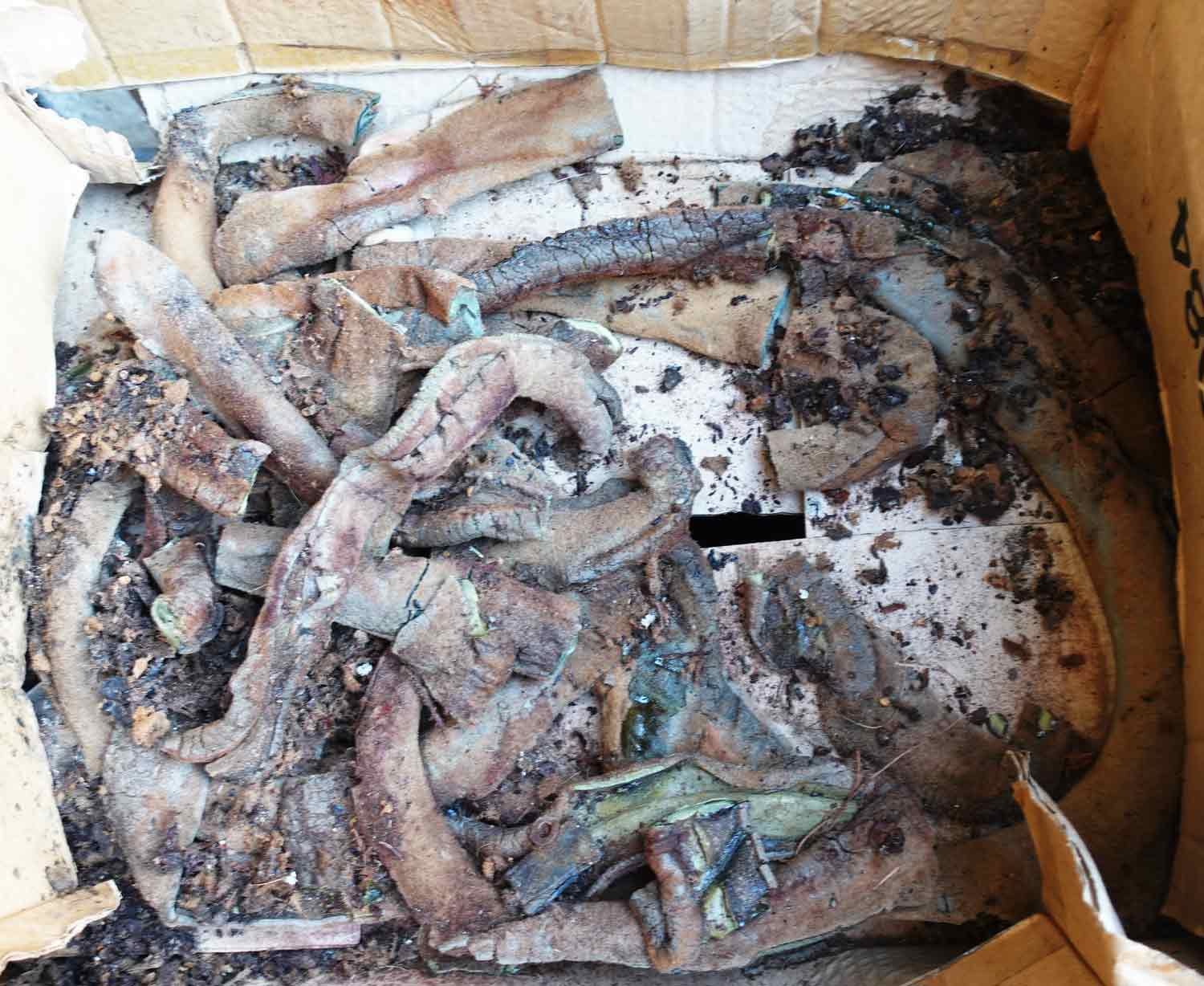

in meiner 57er Schlacht-DS habe ich diese Fragmente der Dachwurst (des Himmelrands) gefunden: das ist ein klebriges bis bröseliges geschäumtes Kunstoffmaterial (Latex?), das mit grauen Fasern beflockt ist.
Bis auf eine repräsentative Probe habe ich es entsorgt.
Dieses Bild habe ich hier. In den nächsten Tagen könnte ich Bilder von weiteren Mustern machen.

sehr interessant! Ja, weitere Bilder wären spannend!
Henning

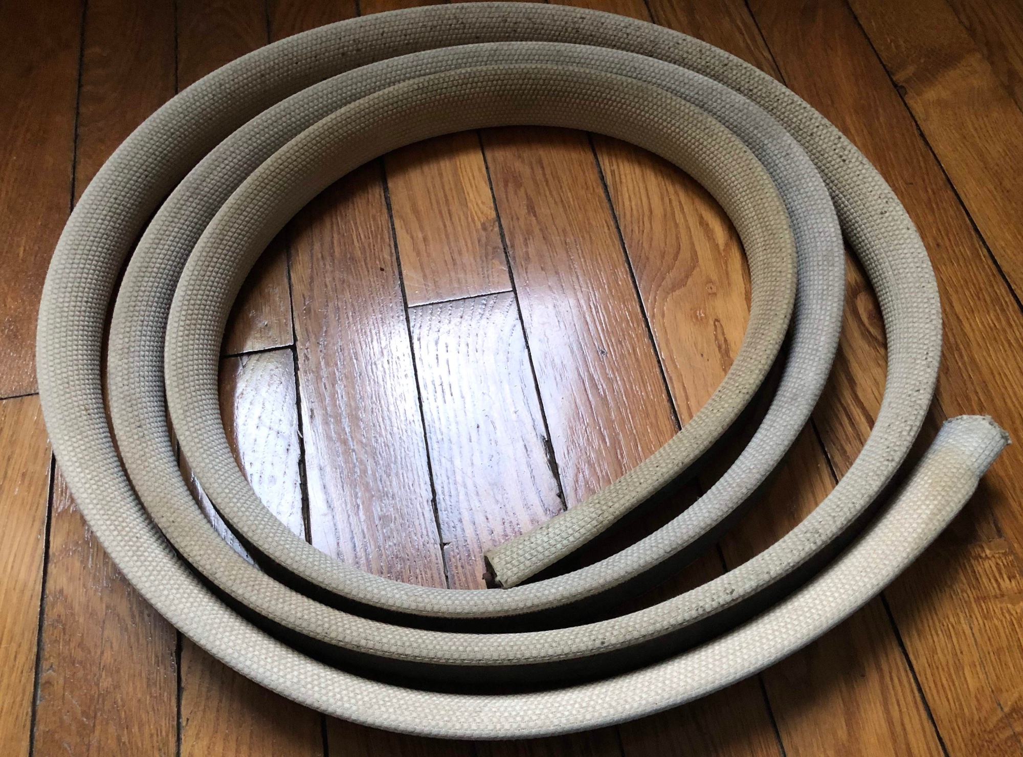

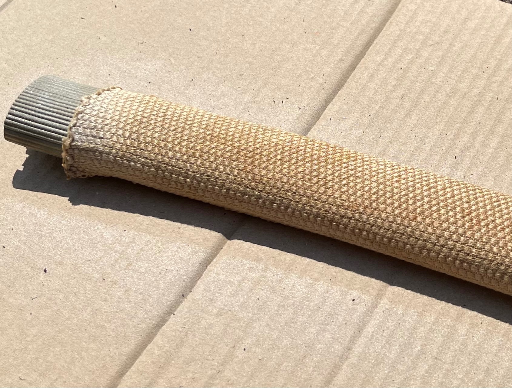

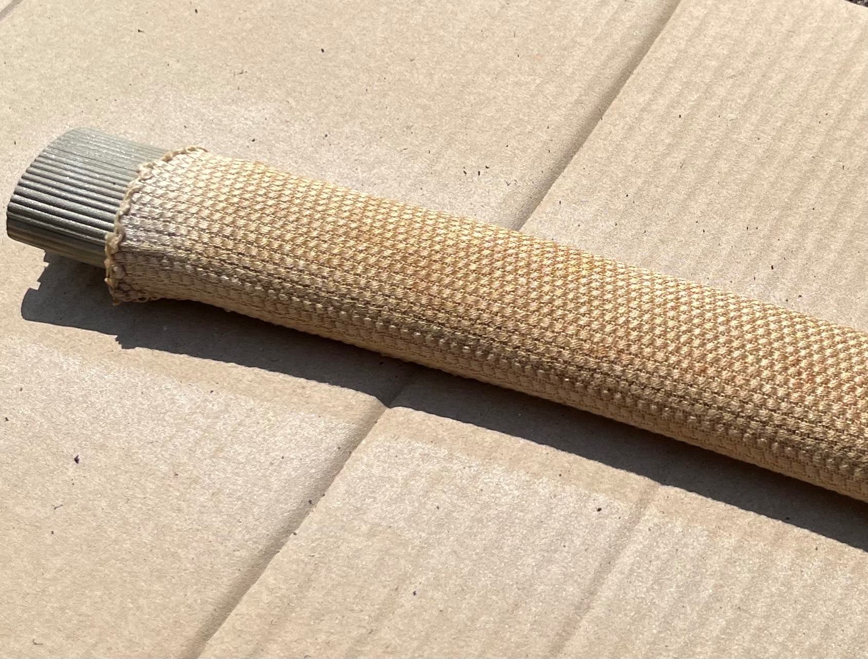

Diese hier könnte ich dir anbieten. Viele Grüße Mike
Ich habe leider nicht so ganz kapiert was du genau suchst.
Die beflockte oder die beklebte Variante?

Eigentlich suche ich nichts, da ich ja aus ID-Profil und gerettetem Stoff ein passendes Ensemble machen konnte.
Mich hatten hauptsächlich die Varianten und die baujahrsabhängigen Änderungen (von Schaum- zu Gummiträger) sowie deren Befestigungsprinzipien interessiert.
Aber gut zu wissen, dass Du so etwas liegen hast.
Henning

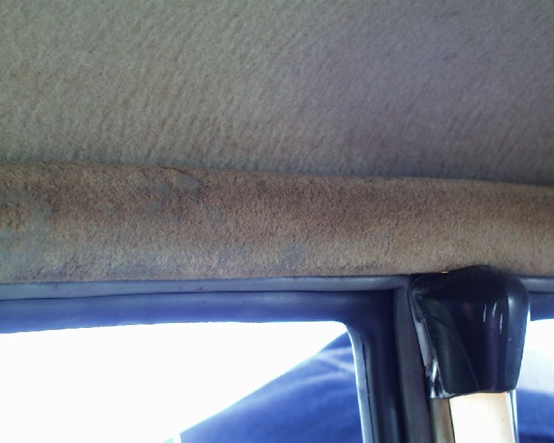

In meiner 57er war vermutlich original auch das von Jürgen gezeigte Flock-/Latexmaterial drin. Ich erinnere mich auch an einen alten Thread hier im Forum der das alles schon mal zum Thema hatte.
Als ich sie kaufte war ID geriffelt drin, ich habe dann auf die von Mike gezeigte Variante upgegradet als mir da mal eine über den Weg lief. Ich vermute optisch ähnlich wie das Original wäre es, wenn man die Wurst wie beim Pallas mit Dachhimmelstoff bezieht.

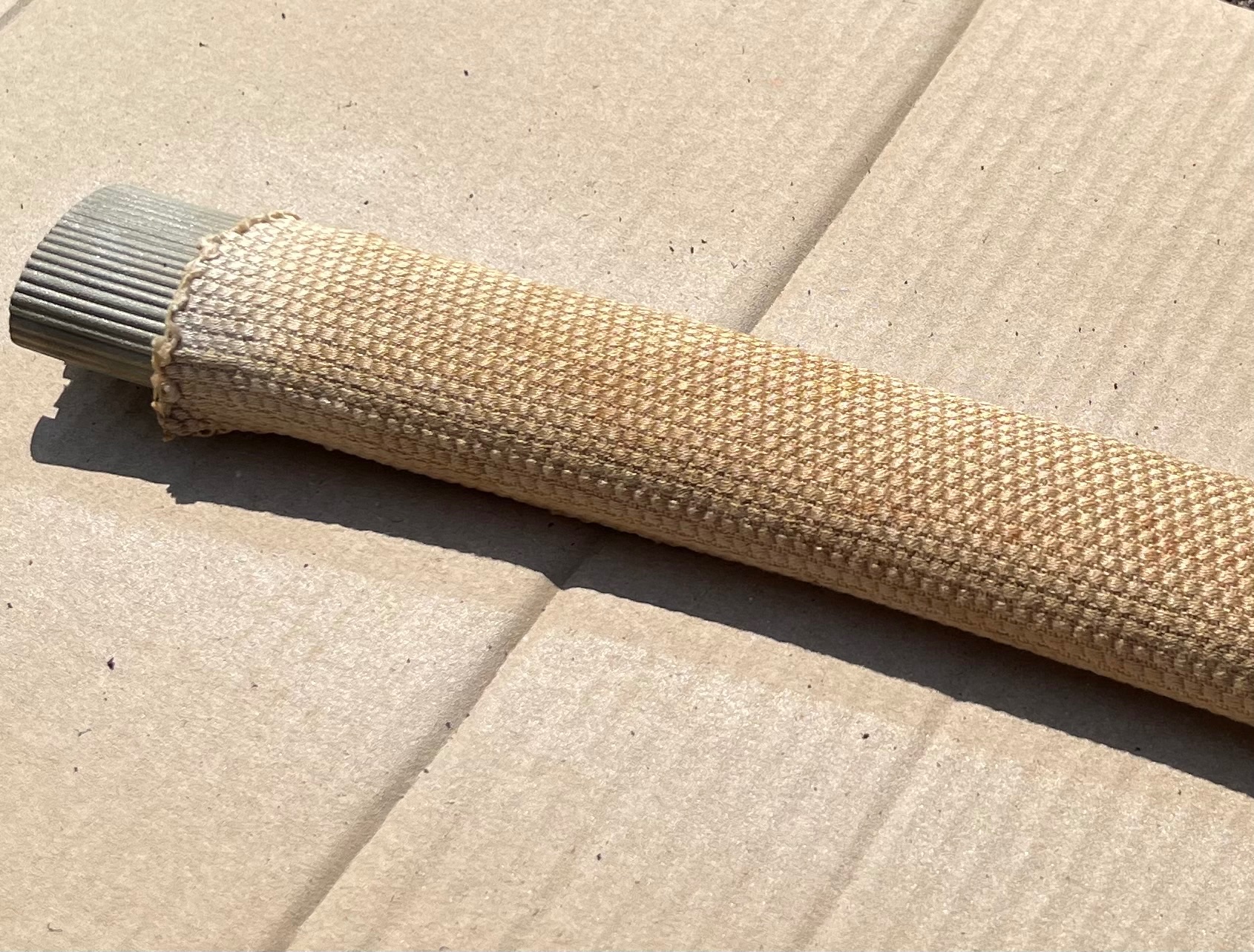

Confort Wurst skalpieren und beflocken lassen.

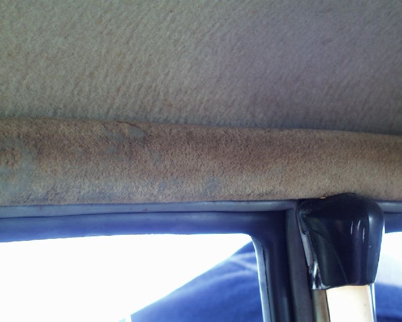

So ähnlich müsste das dann aussehen:

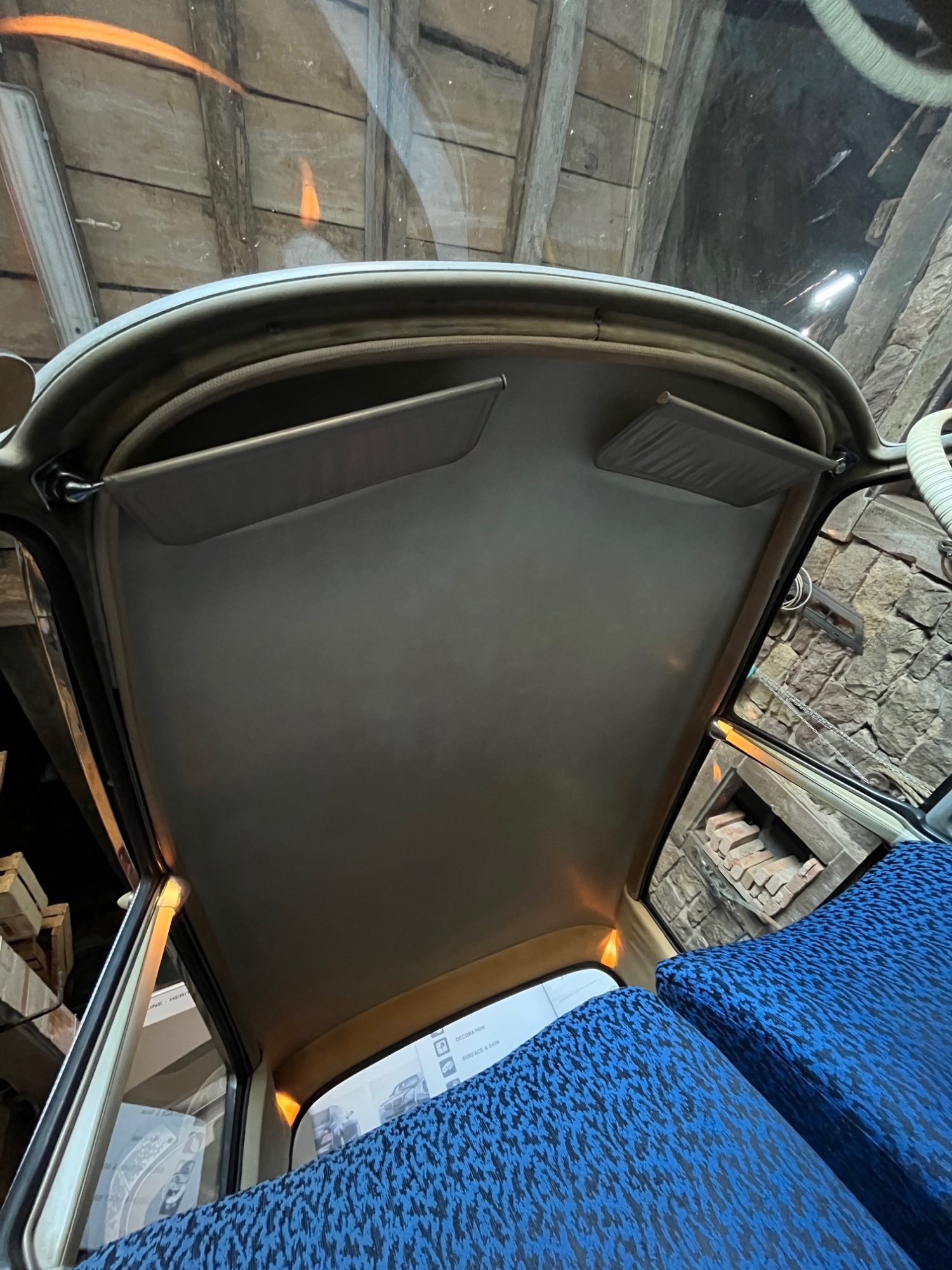

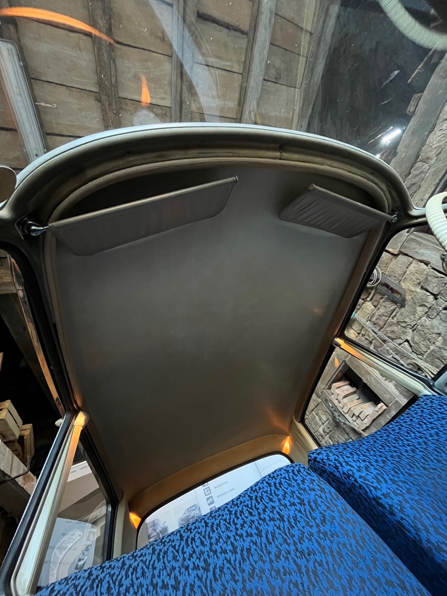

Bei meiner späten 58er hingegen ist Stoff auf Schaum original.
Habe die Dachpartie die letzten Tage „aufgehübscht“. Noch ist kein Himmel drin (suche derzeit noch einen passenden Stoff und spare mir noch den Aufwand, das Dach abzunehmen, das zudem noch werksmontiert und sogar dicht ist):
Finde ich erst mal ganz okay.
Henning
