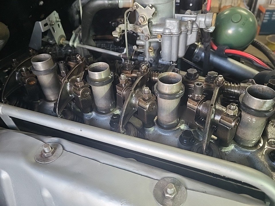

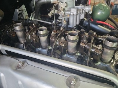

Wer jetzt mal mitraten will, schaue sich das Bild an ohne den Text drunter zu lesen und versuche den Fehler zu finden. :shock:
Einige Muttern der Auslasskipphebelböcke waren komplett lose. Da frage ich mich, wie der Motor überhaupt laufen konnte.
