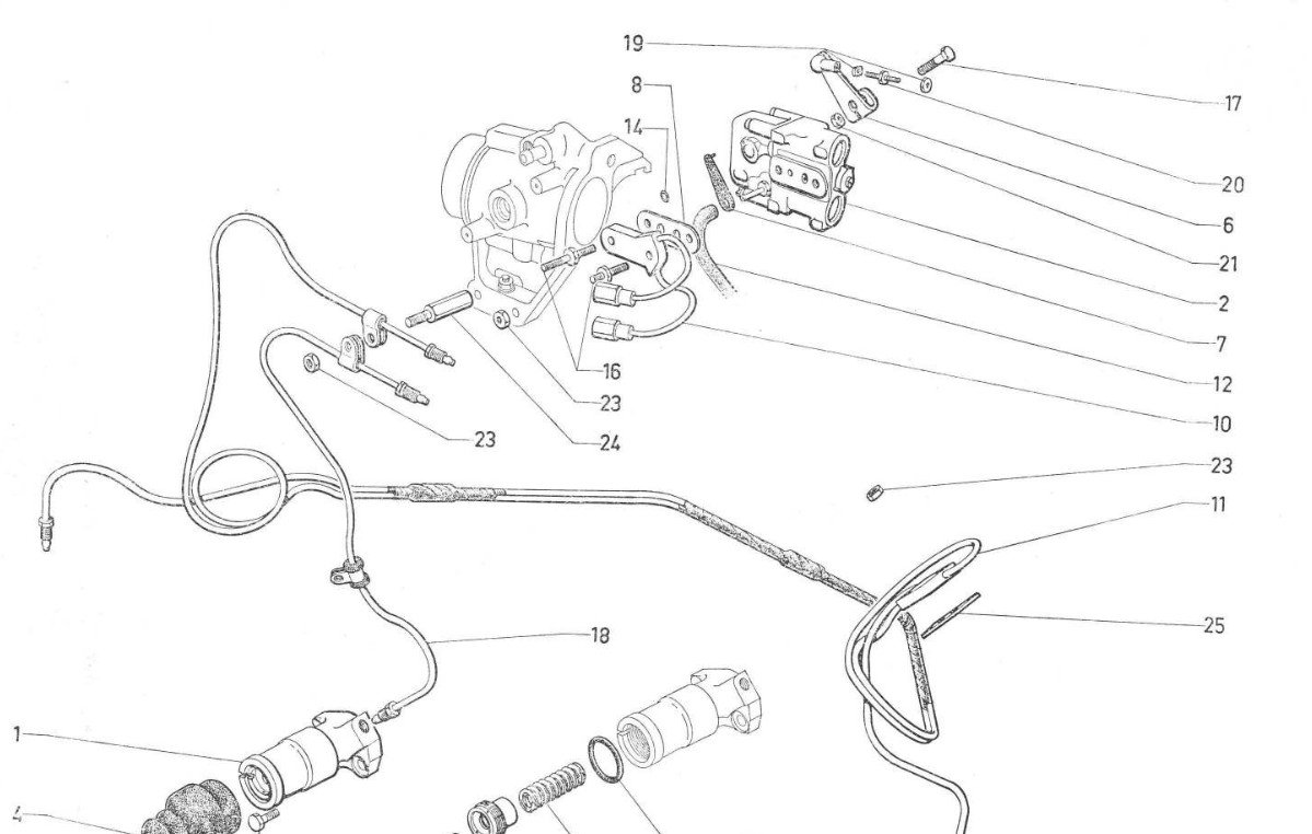

2. habe einen runderneuerten Kupplungskorrektor aus NL besorgt und diesen eingebaut, mit neuen Dichtungen. Die erste Probefahrt hatte erneut Undichtigkeiten gezeigt. Ich hatte die Verschraubung des Leitungsbündels in Verdacht habe alles ausgebaut und die Schrauben (Stützschrauben für Korrektorflansch Nr. 16 im Ersatzteilkatalog ) nachgezogen....nun ja mit zuviel Kraft (konnte vorher nirgenwo das richtige Drehmoment finden): eine ist leider abgebrochen (ich weiß, ich weiß..... :oops: )
Kennt hier jemand eine Quelle für neue Schrauben? Konnte bei den üblichen Verdächtigen nichts finden.
3. Womöglich ist auch das Leitungsbündel (Nr. 10) selbst undicht, hatte das schonmal jemand von Euch? Auch hier habe ich keine Bezugs-Quelle gefunden?

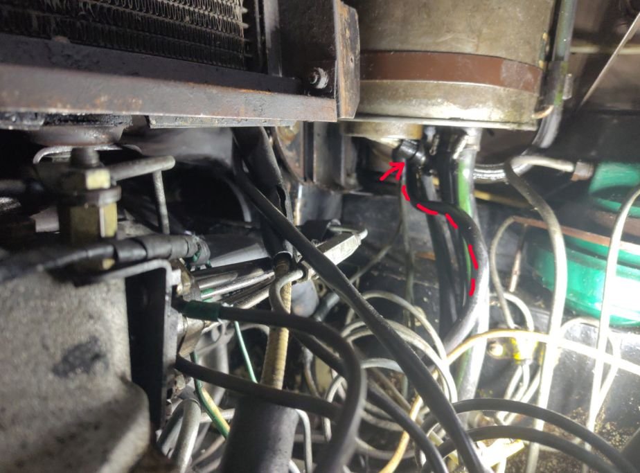

4. Wollte in dem Zuge auch die Rücklaufleitung erneuern. Die geht ja einmal kreuz und quer durch den Motorraum zur Unterseite des Hydraulikölbehälters. Da sitzt einiges davor, komme da nicht ran. Wie kommt man da am besten ran, hat jemand einen Tipp für mich? Behälterschrauben (auch an die kommt man nicht wirklich ran, die zeigen Richtung Innenkotflügel) lösen und den Behälter anheben? Ich habe ein Bild der Situation beigefügt (die betreffende Leitung ist rot markiert)

Den Rücklauf kann man ganz gut erneuern, wenn man den fahrersetigen Kotflügel abnimmt, dann kann man auch den Bottich anheben und
kommt an den Schlauch.

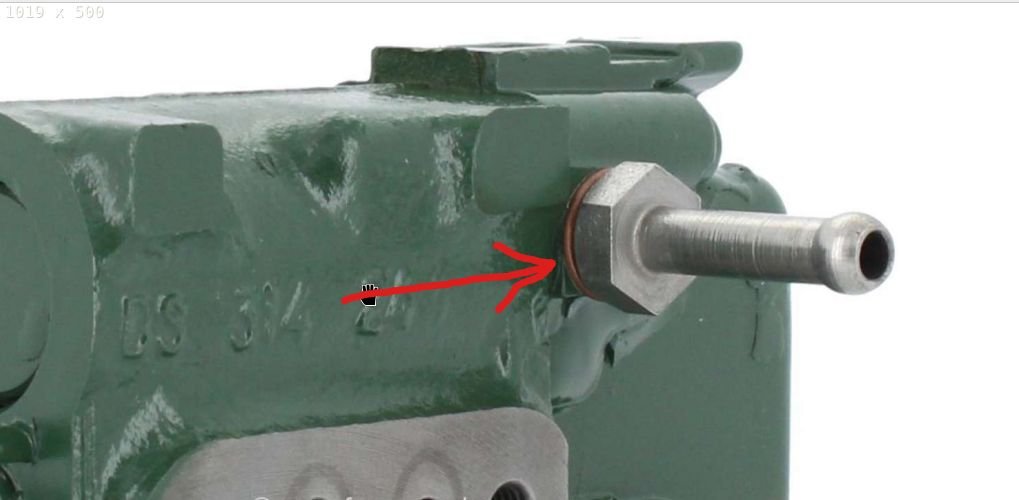

ich greif das Thema nochmals auf.
Nachdem über ein Jahr lang alles schön dicht war hatte ich nun wieder eine Undichtigkeit am Kupplungskorrektor mit entsprechender ''Rauchentwicklung'.
Ich habe ein paar Mal sauber gemacht und geschaut wo es herkommt. Es sieht mir nach dem Anschluss für den Rücklauf aus.
Die Schraube (13-er) des Anschlusses habe ich nachgezogen, aber leider kommt dort immer noch LHM raus.
Dann mal die Dichtung tauschen.
Was sitzt dort für eine Dichtung? Welcher Durchmesser, welches Material? Habe sie im Ersatzteilkatalog nicht gefunden.
Und (da ich letztes Mal zuviel Kraft hatte :roll: ): wie stark sollte die Schraube angezogen werden?
Besten Dank und Grüße,
Bernd
Beiträge: 3602
Re: Kupplungskorrektor Stützschrauben
Hallo Bernd,
kann es vielleicht sein, dass der Stopfen #7 fehlt? War zumindest bei mir die Ursache.
