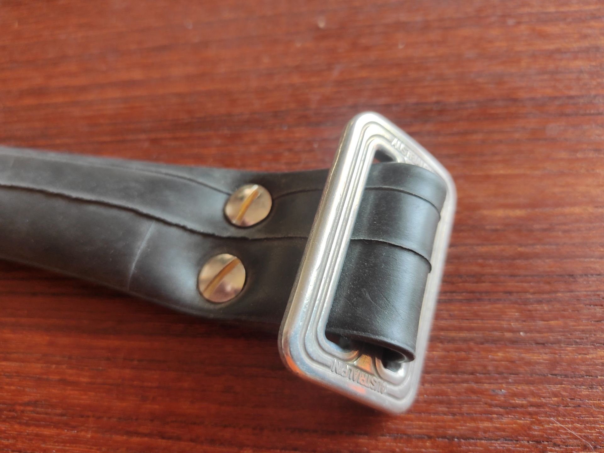

Tatsächlich verwende ich ausgediente Butylschläuche meiner Fahrräder für so ziemlich jede Anwendung in Haushalt und Werkstatt, wo elastisches Material benötigt wird. Wer weniger Fahrrad fährt und keine greifbar hat, bekommt sie umsonst im nächstgelegenen Fahrradladen. Allerdings nicht mehr in ganz so einfach und im Überfluss, wie früher, da die Hersteller ausgediente Schläuche seit einigen Jahren von den Läden zurücknehmen und recyceln. Ggfs. muss man also bitten, welche beiseite zu legen, die man dann später abholt.
Schlaufen zum befestigen von Schnallen o.ä. lassen sich sehr einfach mit sog Buchschrauben herstellen. Die dafür nötigen Löcher stanzt man mit einem gewöhnlichen Locher aus dem Büro. Kleben lässt es sich auch sehr gut. Es ist noch zu beachten, dass Butyl nicht ölbeständig ist.
Ich kann nur jedem empfehlen dieses sehr universelle Halbzeug "Butylschlauch" stets zu vorzuhalten.
Re: Gummibänder
Da ein Foto immer am anschaulichsten ist, anbei ein Bild einer meiner DIY Gurte. So etwas wäre für das Ersatzrad definitiv machbar und mit dieser Schnalle sogar einigermaßen stilecht, wenn auch natürlich nicht original.
