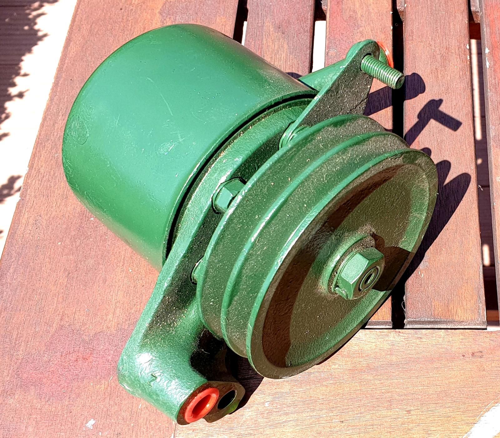

Hallo liebe Spezies,
kennt jemand jemanden, der einen kennt, der eine ausgebaute Hydraulikpumpe prüfen und dies Bescheinigen kann ?
Hintergrund:
Vor einiger Zeit habe ich voller Vertrauen eine Hydraulikpumpe von einem kleinen Restaurationsbetrieb erstanden, die bereits überarbeiten sein soll und von außen auch so ausschaut.
Da meine ID inzwischen von einer Fachwerkstatt eine andere überarbeitete bekommen hat und die o.g. nun vermutlich ewig bei mir rumliegen würde möchte ich diese diese nun wieder verkaufen.
Nicht zu unrecht fragte jetzt ein Interessent ob sie denn i.O. ist, was ich aktuell nur mit dem Hinweis auf die Zusicherung des vorherigen Verkäufers beantworten kann, was letztendlich natürlich nichts wert ist und bei einem Privatverkauf ein Risiko darstellt.
Letztendlich möchte ich also herausfinden, ob die Pumpe nur noch als Altteilepfand taugt oder wirklich die Werte einer überarbeiteten Pumpe aufweist.
Da ein Versand möglich ist, wäre es im Prinzip egal wo die Prüfung erfolgen könnte.
Wenn es jemanden im Umkreis des Oberberischen gibt bringe ich sie aber auch gern vorbei.
Gruß Alex
[attachment 16592 Pumpe.jpg]

Christian T
- Beiträge: 886
Re: ausgebaute Hydraulikpumpe prüfen lassen
Das habe ich beim Lesen der Anzeige auch gedacht.
manch einer betrachtet eine Pumpe als überholt, wenn er sie lackiert hat.
Ich würde sie mir als Ersatz zur Seite legen....

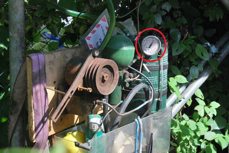

Mit dieser Schaltung kannst du das prüfen oder ich für dich.
Diese verratzte Pumpe ist jetzt schon seit 3 Wochen dran und der Druck ist von 140 auf 110 Bar gesunken.
Das ist deutlich mehr, als das CitHB nach Überholung emphielt
[attachment 16595 DSC_7809.JPG]

Sooooo... Die Pumpe ist wieder bei mir.
Vielen Dank nochmal an Hans für das Testen und die positive Botschaft, das gut Druck aufgebaut wird und dieser auch gehalten wird.
Da ich mir diese nach wie vor nicht für Jahre oder gar Jahrzehnte ins Regal legen möchte, biete ich sie weiterhin auf Ebay Kleinanzeigen an => Ebay Kleinanzeige
