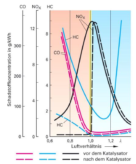

Wundere mich, dass du diese Fragen stellst :-/ Du wolltest doch mit dem Wagen an einen CO-Tester. Dachte, du weißt was du machst.Ulrich T hat geschrieben:Was würde mir der CO-Gehalt unter Last sagen? Wie wären die Soll-Werte und vor allem: Wie sollte ich sie am Vergaser beeinflussen?...
Der CO in Abhängkeit des Gemisches verhält sich so:
[attachment 16393 Mit-OhneKat.JPG]
Ich hoffe der Lambda-Wert ist dir einen Begriff:
Lambda 1 : mageres Gemisch, da wäre der CO nahezu = 0
Re: Motor läuft nach Ausschalten der Zündung nach
Der Lamda-Wert ist durchaus ein Begriff. Als Laie ist mir aber unbekannt, ob dieser über den gesamten Drehzahlbereich und unter allen Lastbedingungen 1 sein kann und soll und was akzeptable Abweichungen wären. Außerdem bleibt die Frage, wie man den an einem Solex Vergaser, der als Einstelloption eine Leerlaufgemischschraube ausweist, beeinflusst werden soll. Durch veränderte Düsenbestückung?
