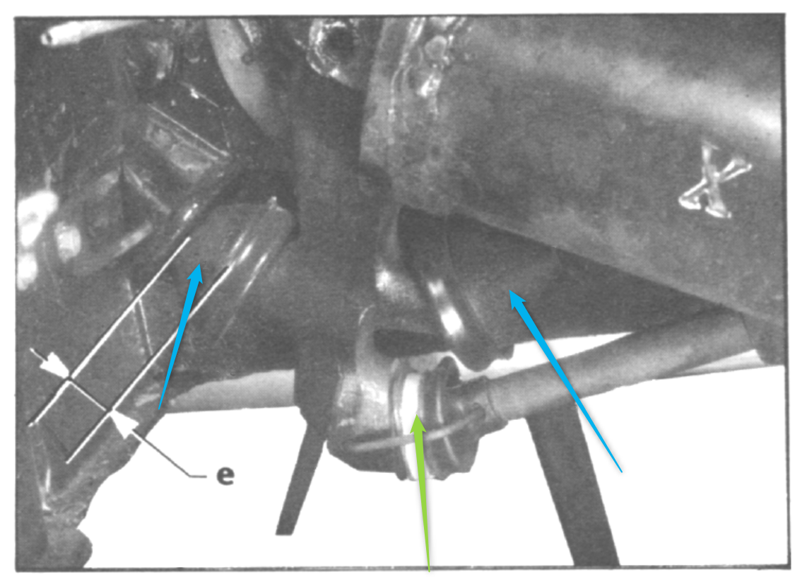

Kaum ist die Kiste von einer größeren Karosserieaktion beim Freundlichen zurück, habe ich bei der ersten längeren Fahrt beim Ausschwingen auf langen Bodenwellen einen harten klatschenden Ton von hinten, Fahrerseite, der mich an Steine erinnert, die gegen das Kotflügelblech geschleudert werden (kein Rollsplitknistern). Bei einem normalen Auto würde ich jetzt gucken, ob das Ende des Handbremsseiles lose ist und gegen den Unterboden schlägt, aber es ist ja kein normales Auto.
Ausserdem unschön: Beim scharfen Beschleunigen aus dem Stand mit eingeschlagenen Rädern schabt/kratzt es, als ob eine Antriebswelle Kontakt zur Karosse bekommt.

Hinten evtl. Stößel / Kugelpfanne defekt ? Oder Kotflügel reibt beim Einfedern am Reifen ?
Und wer konstruktiv 80 Jahre alte Tripoden stark eingeschlagen scharf beschleunigt... das würd ich mir gut überlegen, weil das wird teuer.
Re: Hartes Schlagen hinten links
Ja, Carsten, hinten könnte das Geräusch ein Knacken der Kugelpfanne sein. Würde sich bei unbekanntem Wartungszustand eh lohnen, die Mal aufzumachen und neu zu fetten.
Schleifende Reifen am Kotflügel hinten müsste man an Schleifspuren auf der Reifenflanke sehen.
Vorne würe ich eher auf schleifende Reifen am Abdeckblech innen tippen. Wenn der Anschlag nicht richtig begrenzt ist, kann es bei starkem Einschlag dort zu Kontakt kommen. Müsste man auch durch Schleifspuren im "üblichen Dreck" auf den Blechen sehen.

Zur Klärung: Das Schleifen/Schaben ist vorne, das Knacken kommt von hinten. Leider muß ich hier ab und zu links und / oder rechts abbiegen und beim Anfahren etwas Gas geben, dabei schabt es dann bis ich in den zweiten Gang schalte. Wenn ich mit Standgas losfahre, ist alles ruhig.

Hallo Alex - die Kugelpfanne ist das Teil, das den Federstoessel mit dem Tragarm verbindet - das sieht man sofort und ist selbsterklaerend - wenn es vorne schabt, dann muss man auch sehen wo: einfach genau hinschauen! Bei der Gelegenheit die Hoehen der Motorlager ausmessen - und unbedingt die Werstattbuecher kaufen (z.B. RoBri) - viel Erfolg - Til

Hallo Axel,
die Kugelpfanne findest du beim grünen Pfeil.
[attachment 15188 Hinterachse.png]
Wenn es metalisch schlagende Geräusche macht könnte auch einer der Anschlaggummis (blaue Pfeile) fehlen.
Wenn du das Bild dein Auto noch nicht so richtig zu ordnen kannst, dann einen hinteren Kotflügel und Rad demontieren, dann ist es direkt deutlich.

Eventuell schabt eine Bremsscheibe am Bremslufttunnel oder am Abdeckbleck unter dem Getriebe.schubschiff hat geschrieben: Ausserdem unschön: Beim scharfen Beschleunigen aus dem Stand mit eingeschlagenen Rädern schabt/kratzt es, als ob eine Antriebswelle Kontakt zur Karosse bekommt.

Schaben die Räder oder etwas metallisches? Vielleicht auch nur der Lenkanschlag oder die Motorlager.
