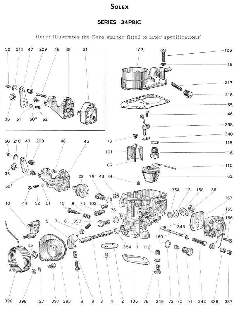

Wisst Ihr auf welche Masse man bei einem Solex 34 PBIC den Schwimmer einstellt ? - habe keine Unterlagen gefunden ....

Hallo Patrick,
5,7g - ist es das was du wissen wolltest?
Steht im Rep.Handbuch (siehe Bild)

Danke Peter
5.7g - weiss nicht was das für ein Mass ist
Mir geht es um das Benzin Niveau in der Schwimmkammer - die Höhe wird doch mit dem Schwimmer eingestellt - der auf das Nadelventil drückt - und für das gibt es doch sicher eine Höhenmass von Solex - oder ?

Dies bedeutet also, dass der Schwimmer 5.7 Gramm schwer sein soll - mich interessiert aber das Niveau in der Kammer - dies ist doch relevant - oder ?

Servus, wie auch beim Solex 26 IBC meiner 12PS- Ente gibt es beim 34 PBIC weder die Notwendigkeit noch die Möglichkeit, die Schwimmerhöhe einzustellen. Entscheidend ist P - die Längenangabe der Nadel deines Schwimmerventils. Bei deinem Solex 34 PBIC muss auf dem Schwimmerventil die Zahl 1.7 eingeprägt sein.
Auf der Graphik kannst du ersehen, warum ein Nachbiegen der Schwimmerzunge nichts bringen würde:
[attachment 14370 Solex34PBIC.jpg]
