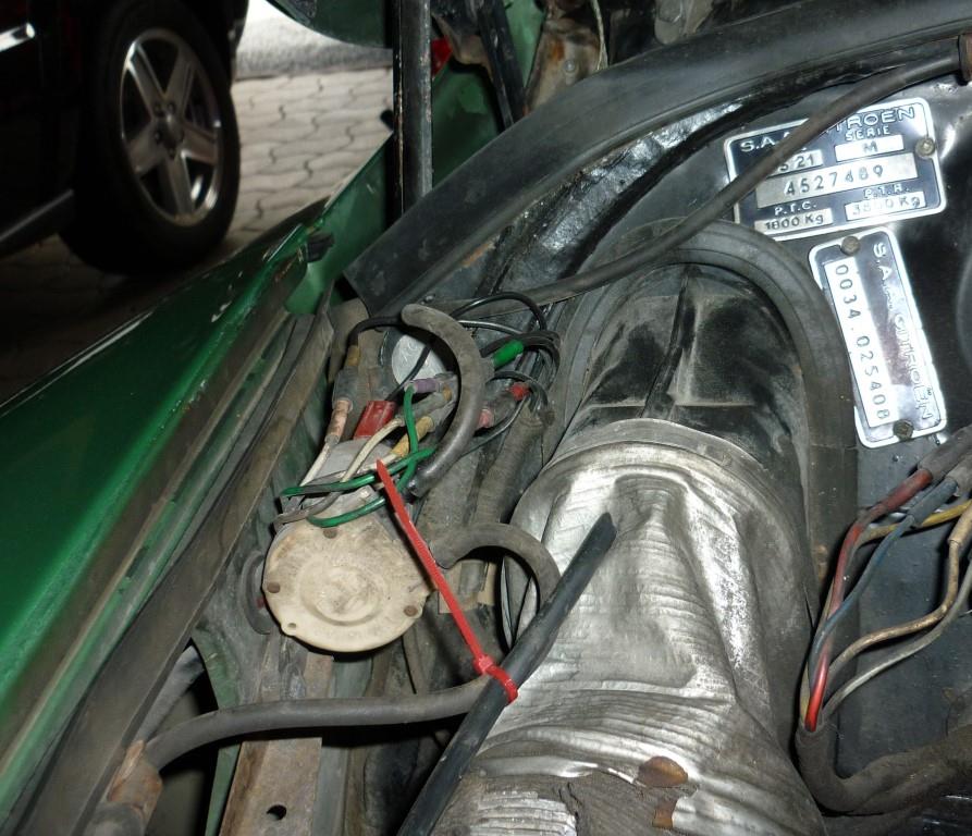

Hallo ,
die Pumpe bei meiner D Super 5 Bj.1972 befindet sich wie lt. Foto rechts am Kotflügel .Ist schon eine tolle Konstruktion !
Viel Erfolg .
Gruß Reinhard
