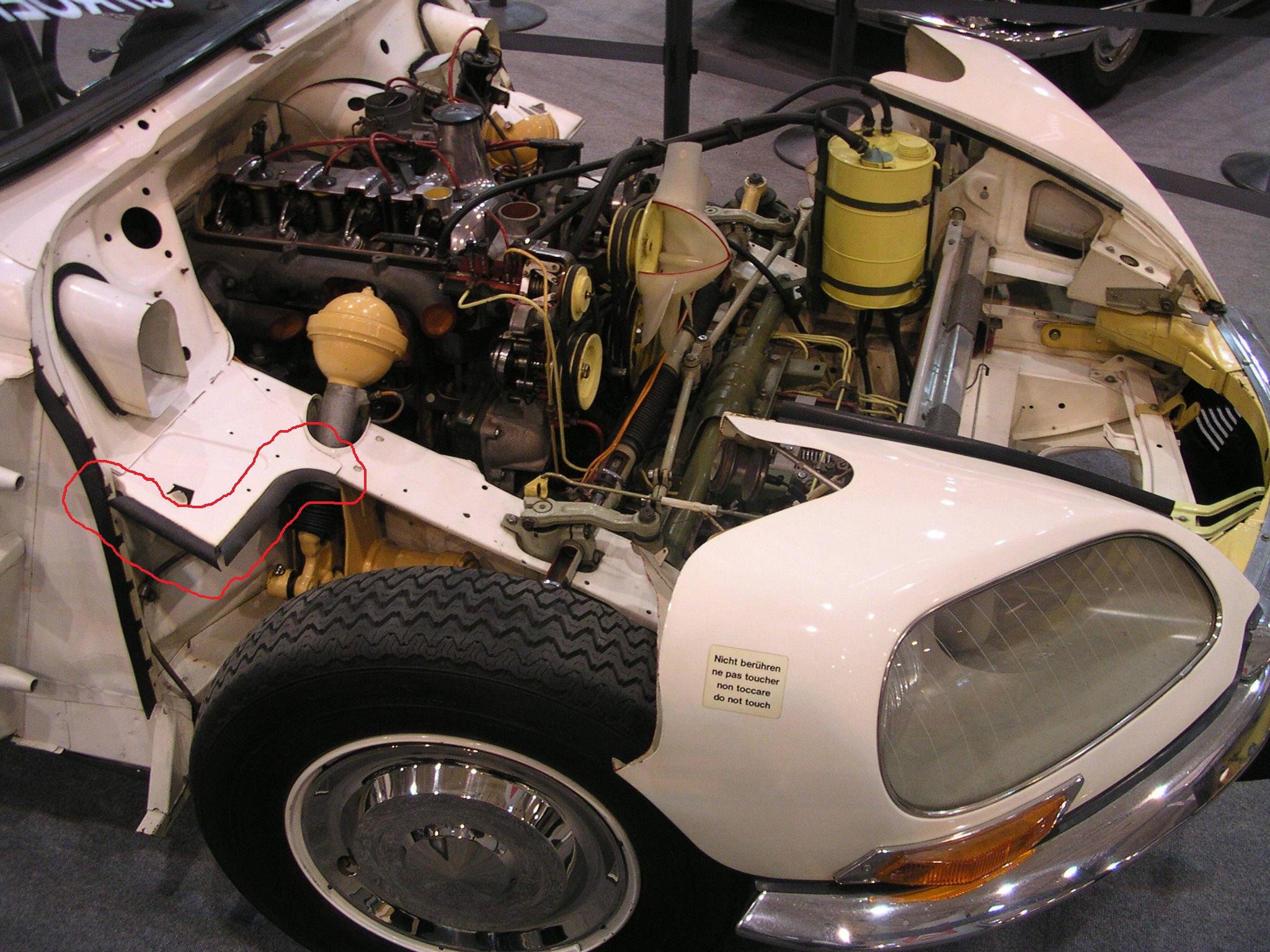

Moin nächste Frage: Wohin gehören die Dichtungen mit den Bezeichnungen von 1-4. Den Rest habe ich montiert. Gruß Klaus

Oben an die waagerechen Bleche in Richtung Spritzwand, neben den Umlenk-Hebeln für die Haubenzüge.
Abdichtung zum Kotflügel.

weiß nicht genau was du meinst, haste mal ein Bild von der Stelle? Gruß Klaus

Hier:
[attachment 12560 Citron_Schnitt-DS_Motor.jpg]

Ah, am Fahrzeug. Hab auf dem Schlauch gestanden;-) Gruß Klaus
