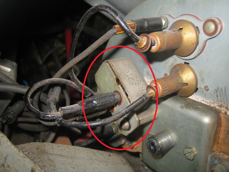

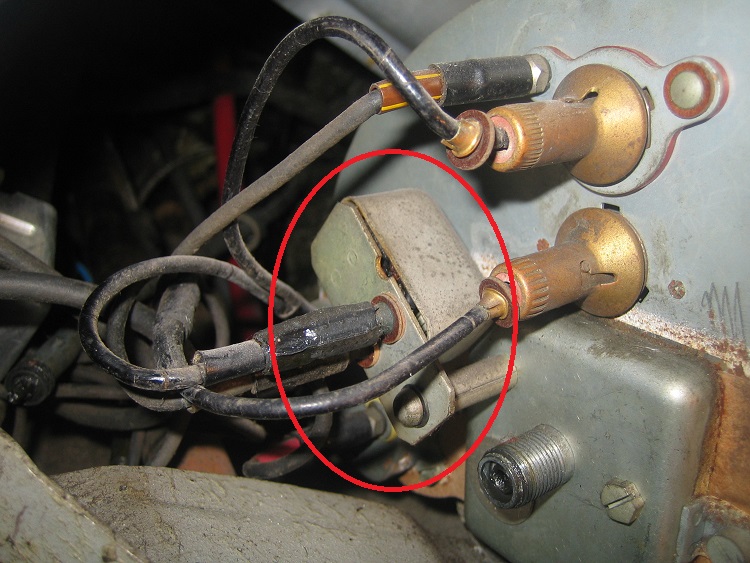

der kleine Klopfer bei Panhard hat etwa die halbe Größe einer Streichholzschachtel. Ist hinter dem Tacho verschraubt, hängt einfach parallel zur Blinkerkontrollampe. Mal sehen ob ich irgendwo ein Bild davon finde.
Das ist auch nur ein kleiner elektromagnetischer Stößel, der innen gegen das Blechgehäuse haut.

hier ein Bild. Von innen habe ich leider keins. Vielleicht war sowas ja auch in anderen Franzosen im Einsatz.
Aber mal konkret die Frage: Reden wir über den frühen Blinker bis 1968, und klackt dein Blinkerrelais überhaupt? Viel lauter ist das Panhard-Ding auch nicht.
Wenn es nur leise tickt, hast Du ein anderes Problem ( -> z.B. falsche Blinkerbirnen).
[attachment 12100 PL_Blinkerklopfer.jpg]
