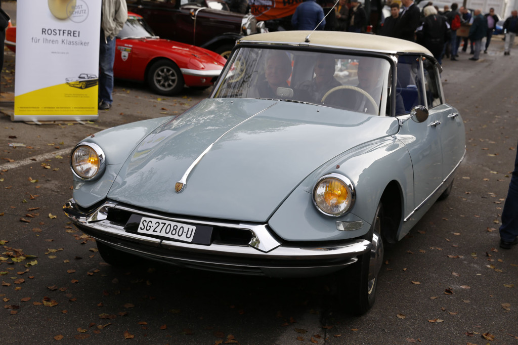

Hallo Citroën Kenner
Bei meiner ID 19 Baujahr 1959 rastet der REVIDIERTE 6V Anlasser meistens erst nach dem zweitem Versuch ein ... beim ersten Druck auf den Starterknopf ist nur ein Surren zu hören - beim zweiten Mal rastet das Ritzel ganz normal im Schwungrad ein ....
PS: Das Ritzel und die Welle vom Anlasser sind sauber und keine Verschleiss-Spuren sind zu sehen.
Kennt Ihr eine Lösung ?
Grüsse aus der CH

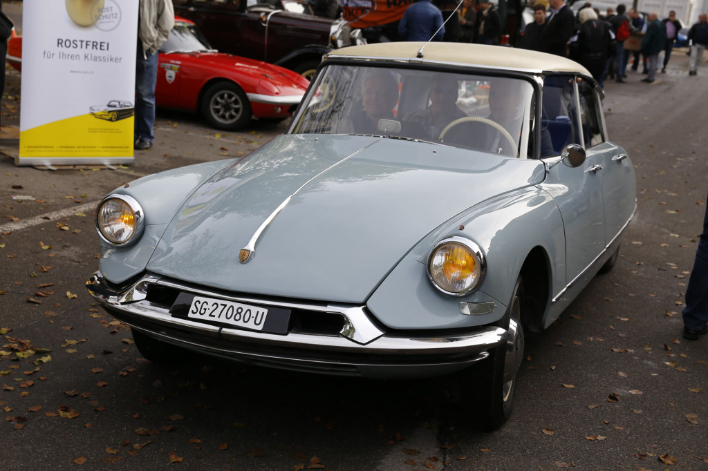

Grüsse aus der CH

Schönes Auto übrigens - auch wenn ich den Haubengriff nicht mag.
