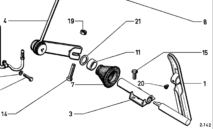

seit einiger Zeit hat meine Gaspedalwelle etwas Axialspiel und mittlerweile das Gaspedal sehr hohes Kipp - und Radialspiel.
Ich habe erst gedacht der motorraumseitige Hebel sitzt nicht mehr fest auf der Welle bzw. der Silentblock zwischen Hebel und Gestänge sei ausgeschlagen. Hab das gestern unter dem Auto liegend angeguckt, ist fest. Aber dabei habe ich festgestellt daß beim Gasgeben der motorraumseitige Wellenstumpf mitsamt Hebel um über 1 cm wegkippt... Der Lagerbock ist auf dem Pedalboden fest, die Welle hat kaum Spiel im Lagerbock, aber das Pedalbodenblech biegt sich beim Gasgeben. Das fühlt sich an als ob in der Durchführung zum Motorraum normalerweise ein Stützlager sitzen würde das total ausgeschlagen ist. Nach ET Katalog sitzt da aber nur eine Gummimanschette DS 142-90. Da ich das ohne Bühne nicht näher untersuchen kann und in meinem Fall noch das Pallas Motoraumverkleidungsblech darum rum sitzt, sodaß ich da eh nicht ohne weiteres rankomme), hier die Frage.
Ist dieses Teil DS 142-90 nur eine dünnwandige Manschette, die keine Kraft aufnehmen kann oder ist das tatsächlich ein Gummi Vollmaterial das im intakten Zustand als Stützlager für die Welle dient?

DS 142-90 ist bloß eine dünnwandige Dichtungsmanschette ohne jegliche Stütz- oder Führungsfunktion.

Hallo Martin,
endlich mal wieder eine technische Frage!
Ich vermute mit "Lagerbock" meinst Du Nr. 3, richtig?
[attachment 11173 pedal.jpg]
Der kann sich doch nicht bewegen, oder?
Ist Dein Bodenblech durchgerostet?

Hallo Martin,
Torsten und Hannes haben Recht.
Will sagen: wenn die Anbindung des Silentblocks (An Stange 4) in Ordnung ist, ist das komplette Problem vom Fußraum her zu lösen:
Gaspedal (1) und Lagerbock(3) sind komplett vom Fußraum her zugänglich. Das ist eine nicht sehr aufwändige Schrauberei für Samstag nachmittag.

Hallo zusammen, danke für die Antworten!
genau den Lagerbock Nr 3 meine ich.
Und ja, genau der bewegt sich. Zwar nicht relativ zum Blech auf das er aufgeschraubt ist, sondern mit dem Blech mit. Das Blech biegt (verwindet) sich unter Last. Dh wenn ich auf den Wellenstumpf (wo das Gaspedal drauf ist) drücke, gibt der ca 1 cm nach unten nach, und das mit nur mittelmäßigem Daumendruck. Dementsprechend kippt der ganze Lagerbock und natürlich kommt damit auch der motorraumseitige Hebel hoch...Das Blech ist aber wenn ich das richtig sehe nicht direkt der Boden, sondern eine aufgeschweißte dünnwandige abgewinkelte Doppelung. Rost seh ich da keinen. Richtung Motortunnel ist das definitiv nicht fest, bewegt sich relativ zur Tunnelverkleidung...So wie die Hebelverhältnisse da sind, hätte ich vermutet daß da ein Stützlager in der Trennwand sein müßte. Aber danke, dann weiß ich zumindest mal daß die Manschette nichts trägt.
Vom Silentblock an Stange 4 kommts nicht. Das ist ok, genauso wie die Verbindung Hebel zu Pedalwelle.
Danke auf jeden Fall mal. Ich werd mal sehn wie ich das im laufenden Alltagsbetrieb unterbringe....
Hallo Thorsten,priusb78 hat geschrieben:
Nicht ganz. Um das rauszuziehen müßte ja der motorraumseitige Hebel weg. Und das geht nicht wirklich ohne Bühne oder Grube. Und das Pallasblech machts nicht einfacher....sebastianklaus hat geschrieben: Hallo Martin,

Re: Lagerung Gaspedalwelle
Du bekommst die Welle auf jeden Fall ohne Hebebühne ab. Jaja, es ist nen bisschen eng unter der Dame, es geht wirklich und es ist ja nur eine einzige Schraube. Ein Rangierwagenheber und ein paar Kalksandsteine, es ist echt keine große Sache. Da gibt es ganz andere Sachen an der DS.
