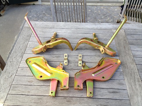

aber ich werde die Aufhängungen chromatieren lassen (ein Satz ist schon wieder da) und alle Schrauben und Muttern erneuern/chromatieren/oder in VA erneuern. Die Eckhörner mit der Käfigmutter werden in VA erneuert - neu eingescheißt.
Refurbish für die "ewigkeit"
werde berichten.

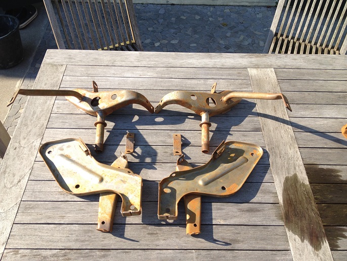

Hallo Thorsten,
mal als Eindruck..
[attachment 10834 nochnichchromatiert.jpg]
Stoßstangenaufnahmen nachdem sie aus dem Essig kamen (ca. 2 Wochen) -
[attachment 10833 gelbchromatiert.jpg]
und nachdem sie von gelbchromatieren gekommen sind.
Gute Basis würde ich sagen - oder?

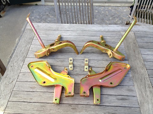

mal als Eindruck..
