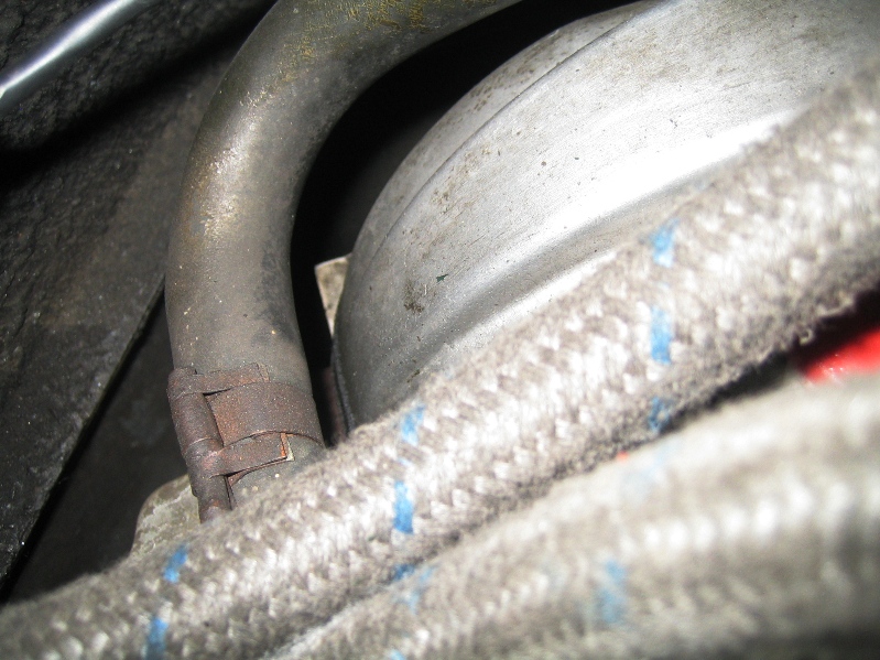

Beitrag von Pit »
ich wollte euch fragen, ob die Verlegung des Wasserschlauchs zwischen ZK und Heizungsventil bei Modell 68 so wie auf dem Foto stimmt. Ich mache mir Gedanken über die Nähe zum Auspuffkrümmer.
Danke,
[attachment 10635 WasserschlauchHzg.jpg]

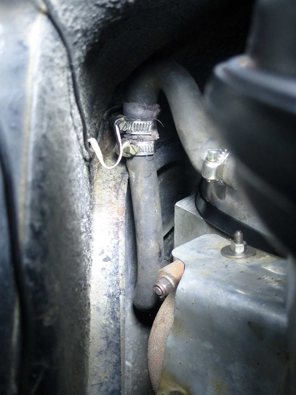

bist Du sicher, dass der Schlauch nach unten geführt werden muss?
Der sieht auch so "angestückelt" aus...
Beim D Super 5 geht der Schlauch gerade nach hinten raus und dann im leichten Bogen oben rum an der Spritzwand entlang zum Heizungsventil.
[attachment 10636 Schlauch.JPG]

Hallo Pit,
die Führung stimmt so leider gar nicht. Wobei der Fehler 2-teilig ist.
1. Modelle bis 1969 hatten ein am hinteren Ende schräg auslaufendes Wasserrohr am Kopf. Dieses ist bei deinem Auto offensichtlich gegen ein grades neuerer Bauart getauscht worden. Das sieht dann so aus wie das vom Bild von Thorsten, dessen Heizungsventil auf dem Heizungskühler sitzt und nicht an der Spritzwand
2. Der Schlauch zum Heizungsventil an der Spritzwand hat original die Form eines S. Dein Schlauch ist anscheinend aus mehreren zusammengesetzt
Teilen
Zusammen ergibt sich bei richtiger Konfiguration ein deutlich größerer Abstand zum Krümmer.
