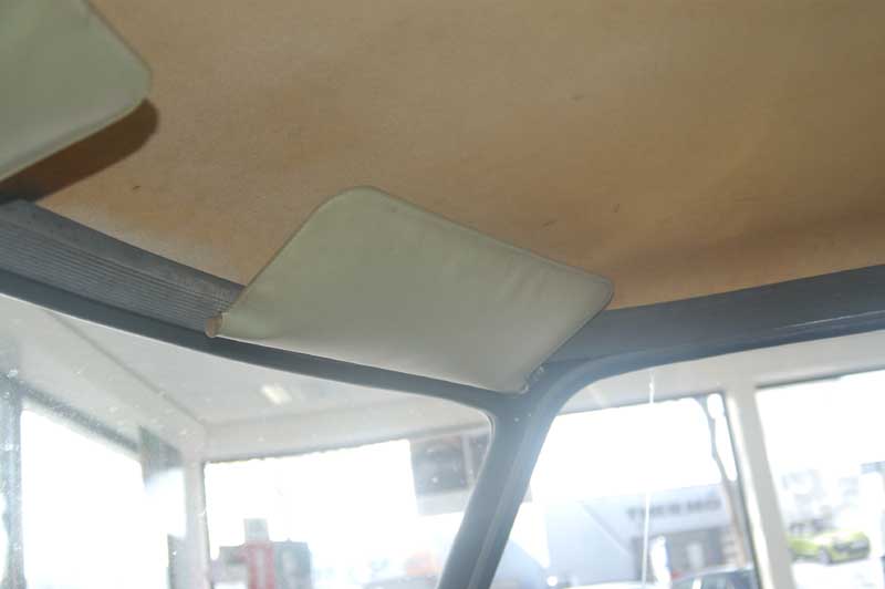

ich restauriere gerade die Sonnenblenden meiner Ur-DS, ein sehr spartanisches Modell:
Dazu meine Frage: Die Achse würde ich gerne neu verchromen lassen, aber die steckt fest in der Kunststoffblende und ich befürchte, dass das "Kunstleder" reißt, wenn ich versuche die Achse rauszuziehen.
Gibt es da irgendeinen Trick des Zerlegens, oder sollte man die Blenden besser unangetastet lassen, weil sie dann kaputt gehen?
Für sachdienliche Hinweise bin ich wie immer sehr dankbar.
Gruß,
Ekki

Hallo Ekki - ich weiss nun wirklich nichts ueber Aenderungen der Sonnenblenden, habe aber bei meiner 72 DS neulich die 2 Plastikteile ersetzt, da die Sonnenblende beim Fahren immer runter kam (erstaunich stoerend).
Die 2 Plastikteile habe ich von Jochen Hoch bestellt - das Teil am Ende der Stange (mit Spreizenden - Regenschirm) verhindert, dass die Sonnenblende ganz rausgezogen werden kann (und ermoeglicht dass sie trotzdem gleitet) - das andere Teil hat eine Nase und sorgt dafuer, dass die Blende nicht runterdreht (oben bleibt).
Beide Tele werden einfach auf die Achse geschoben, sitzen aber sehr stramm (muss wohl so sein). Bei der Sonnenblende auf Deinem Bild kommt man ja am inneren Ende dran (war bei meiner nicht so): Siehst Du da etwas auf der Achse wenn Du den Gummistopfen entfernst? Moeglicherweise koenntest Du dann das erste Teil etwas einschneiden, damit die Stange leichter rausgeht?
Viel Erfolg - Til

Ja, da sind die Hülsen glaube ich drauf. Nur die sitzen so fest, dass ich nicht weiß, wie man die runter bekommt.
Wie hast Du das denn gemacht?

hallo ekki,
die gummis gehen katzenleicht ab.
die drei schrauben lösen, dass du das teil in der hand hast.
dann sind drei plastikteile in jeder sobl.
eins hinten eins vorne und eins in der mitte.
meiner erinnerung nach!!!!
vielleicht hilft es, wenn du diese teile in die finger nimmst und die achse
hin und her bewegst, und dabei ziehst.
aber wenn die achse nicht verrostet ist,
(was ich mir sehr schwer vorstellen kann)
geht die blende mit kontrollierter kraft herunter.
bei mir hat es geholfen.
papasitt hat recht, kauf dir erst die teile,
vielleicht geht dir dann ein licht auf.
bei mir war das auch so.
immer wenn die sonne schien, ist die blende automatisch nach unten gerutscht.
nervig war das
erik

Das Problem ist folgendes:
Das "Kunstleder" der Blenden (eher eine strukturierte Plastikfolie) ist oben an den Röhrchen-Enden umgeschlagen und in die Führung des Gestänges gestopft. Wenn man das aber "rauspulen" will, um die Kunststoffteile / Achse danach heraus zu ziehen, würde das sofort reißen und dann sieht es hässlich aus. Das ist nach 60 Jahren sehr empfindlich und spröde, also so keine Option.
Einzige Maßnahme, die mir da spontan einfallen würde: Etwas erwärmen in der Hoffnung, dass es dann etwas geschmeidiger wird. Hat das schon einer probiert?

Hallo Ekki,
Vorsicht! Kunststoffe mit diesem Alter haben meist die Elastizität verloren, da Weichmacher geschwunden sind.
Mit vorsichtigem Anwärmen kann das Material geschmeidiger gemacht werden.
Meine Polster sind mit Kunstleder bezogen. Die Alten sind spröde, die Neuen weich. Die alten Bezüge wurden geschmeidiger, wenn das Auto in der Sonne geparkt war oder die Sitze wurden benutzt.
Ich glaube, die Elastizität des Neuen kann man nicht wieder herstellen. ( weiß es aber nicht genau )
KW

Hallo Ekki - verstehe Deine Vorsicht sehr gut - wenn die Sonnenblende noch haelt, waere es sichererer, das alles so zu belassen.
Um auf Deine Frage zu anworten: ich habe einfach fest gezogen, allerdings hatte ich die Plasitkteile in der Hand and hab mich trotzdem gefragt, wie das gehen soll. Am Ende hat das Teil mit der Nute gaenzlich gefehlt und beim Stopperteil waren alle Widerhaken abgebrochen (ich blaube nicht, dass das beim rausziehen passiert ist). Ohne Widerhaken ist das Stopperteil einfach auf der Stange verblieben und ging problemlos aus der Sonnenblende.
Falls die Stange wirklich raus muss (verchromen) dann bleibt Dir nichts anderes uebrig als sie mit mehr oder weniger Gewalt rauszuziehen - ich glaube allerings nicht, dass Du etwas rauspulen musst - die Plastikteile sollten entweder so rauskommen (wenn die Widerhaken abgebrochen sind) oder dann halt in der Blende verbleiben.
Wenn Du den Gumminupsi and der Innenseite rausbekommst, solltest Du das eine Plastikteil (am Ende der Stange) sehen, vielleicht sogar mit einer Spitzzange greifen koennen (das ist jedoch reine Spekulation)?
Erwaermen der Stange sollte auch die Plastikteile erwaermen und duerfte alles erleichtern. Vielleicht mal an einer vergilbten Sonnenblende eines neueren Baujahres ausprobieren? Das alles wie gesagt unter der Annahme, dass das ueber die Jahre nicht geaendert wurde.
Viel Erfolg - Til
