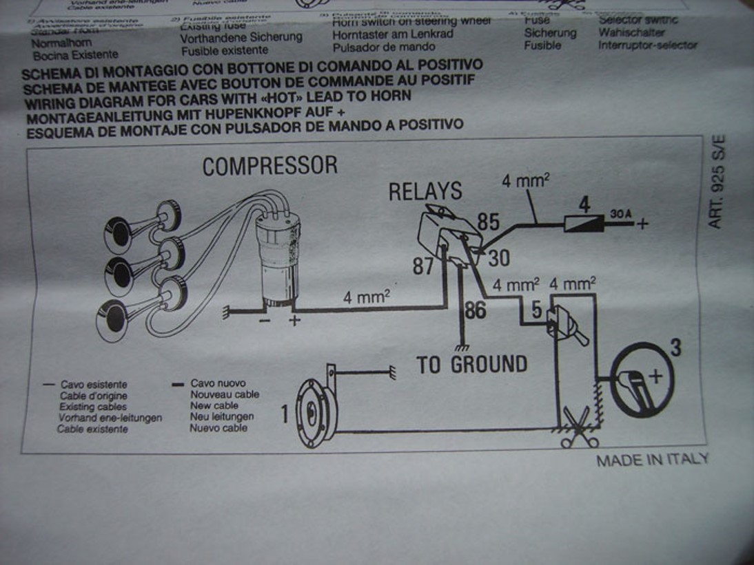

Wenn ich den Huphebel durchziehe klackt das Relais habe aber am Kompressor keine Spannung.
Kann mir jemand sagen an welchen Anschluss vom Relai das dauerplus muss ich befürchte das fehlt.
Traction 11CV
DS 23 HA Comfort
Beiträge: 2016
Re: Kompressor-Fanfare tut nicht
Schau mal ein Bild, das ich zufällig noch auf dem Rechner hatte:
[attachment 14073 Horn_Relais.jpg]
Hilft Dir das?
Hängt von Deinem Relais ab, welche Klemme die richtige ist, meist ist es Nr. 87.
Beitrag von DS_Schorsch Verified »
Hallo Thorsten,
Danke.
Es ist das Grüne verbaut, werde mal versuchen es auszubauen und hoffe das ich die Bezeichnungen noch lesen kann.

Beiträge: 2016
Das bezog sich auf das Bild zum Verständnis. ;-)
Ich habe leider kein Bild vom grünen Relais. Tom, hast Du vielleicht eines?
