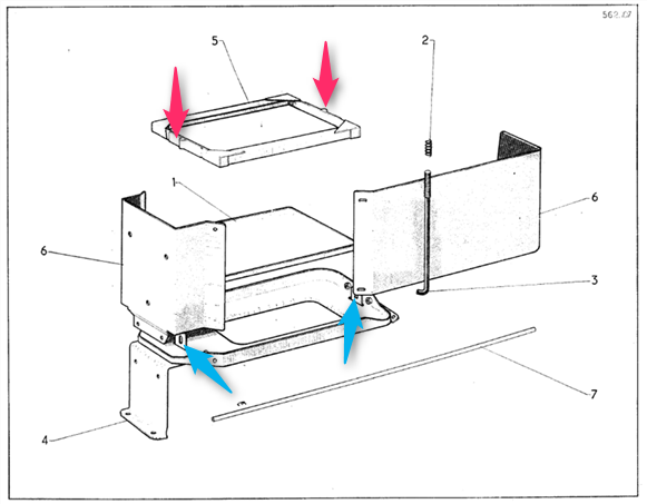

Ich habe meine Madame soeben eine neue Batterie gegönnt, denn den Motor anzukurbeln ist zwar lustig aber doch irgendwie mühsam :-) Ich moechte die Batterie jetzt endlich mal am Batteriehalter fest machen so wie es sich gehört (ich glaube die Batterie ist bis jetzt immer nur lose im Halter gestanden).
Der Batteriehalterrahmen (5 in der Zeichnung hierunten) habe ich, aber die Befestigungsstangen (3) nicht. Dirk Sassen hat die aber im Programm.
Nun ist mir gerade aufgefallen das der Abstand zwischen den beiden Ösen am Halterrahmen (rote Pfeile) deutlich geringer ist als der Abstand zwischen den beiden Laschen (blaue Pfeile) unten am Batterieträger. Mit zwei gerade Befestigungsstangen (3) wird das nicht funktionieren.
Vielleicht kan jemand der auch eine DS/ID mit der Batterie an der rechte Seite hat, mal für mich schauen wie die beide Befestigungsstangen aussehen? Ich vermute eine ist gerade und der andere hat einen Knick?
Die Länge der beiden Befestigungsstangen würde mich auch interessieren.

Wenn ich mich recht erinnere, sind die Stangen gerade. Sie ziehen sich Stangen einfach schräg. Die Federn gleichen die Anlagekraft gegen die U-Scheiben aus.
Nachsehen kann ich leider nicht, meine '68er steht zur Zeit nicht in Reichweite.

Hmm, wirklich? Ich habe soeben mal einen Schraubenzieher durch die Befestigungspunkte am Halterrahmen gesteckt, das könnte evtl. gerade so klappen. Sehr elegant ist wäre das aber nicht...
Weiss jemand wie lang die beide Befestigungsstangen sein müssen?

also bei mir passt das genau. Hast Du vielleicht den falschen Rahmen, nämlich einen solchen von einer frühen 6V-DS? Die Rahmen für die "Batterie-rechts"-Modelle ohne Lasche für den Regler sind etwas rar, Verwechslungen mit den 6V-Rahmen sind insoweit naheliegend, als auch diese keine solche Lasche haben. Besorg Dir einfach einen wohlfeilen Rahmen eines "Batterie-links"-Modells und entferne die Lasche.

Bei meine DS definitiv nicht. Höchstens ziemlich schief so wie Michael es beschreibt.
Robert Kruse hat geschrieben: Hast Du vielleicht den falschen Rahmen, nämlich einen solchen von einer frühen 6V-DS? Die Rahmen für die "Batterie-rechts"-Modelle ohne Lasche für den Regler sind etwas rar, Verwechslungen mit den 6V-Rahmen sind insoweit naheliegend, als auch diese keine solche Lasche haben. Besorg Dir einfach einen wohlfeilen Rahmen eines "Batterie-links"-Modells und entferne die Lasche.
Genau das habe ich (vor Jahren) gemacht :-)

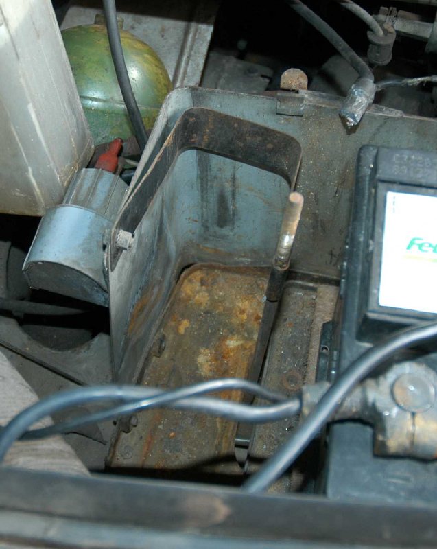

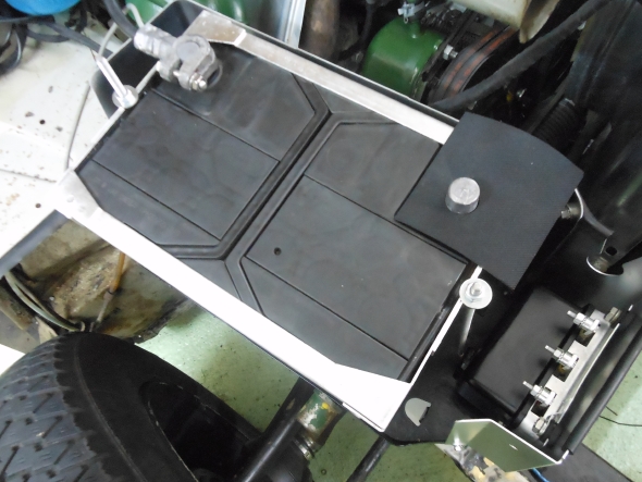

[attachment 10008 D162_WischW_2_800x800_100KB.jpg][attachment 10009 D162_WischW_1_800x800_100KB.jpg]
Hier ein Bild von einem 69er Modell, vielleicht fehlt Dir der Bügel der die Flasche für das Wischwasser stabilisiert und der Stange etwas Halt gibt.

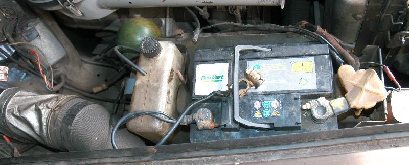

Vielleicht ist Dein Rahmen und die Batterie nicht lang genug
Hier ein Bild wie es aussehen sollte. [attachment 10011 Bat.JPG](Quelle: Citrowagon)
