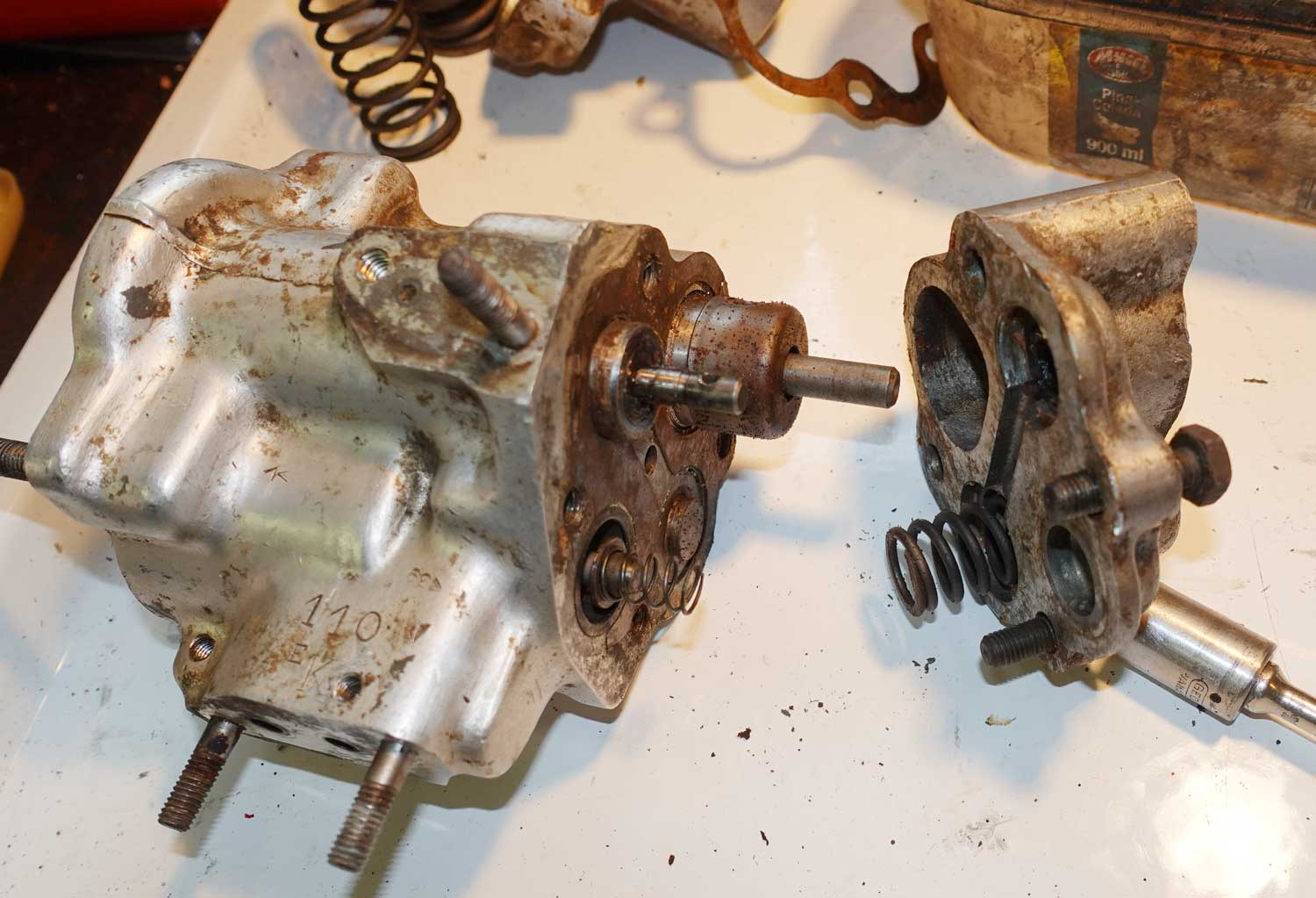

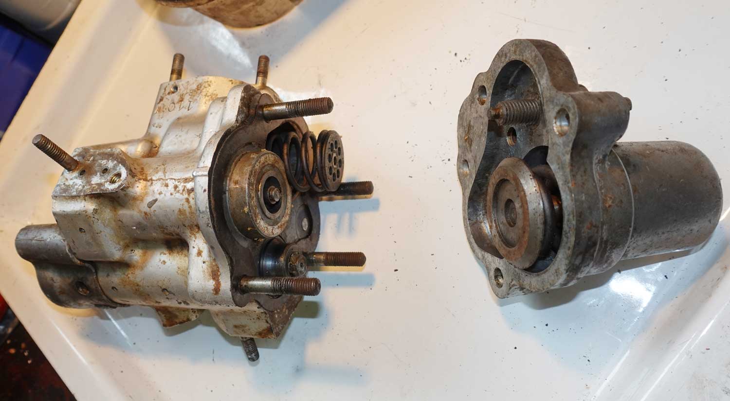

Hallo, anlässlich der Diskussion hier noch mal ein Update zu diesem "alten" Problem:
Bei dem genannten Auto hatte ich vor ~30 Jahren einen NOS-Schaltblock eingebaut, weil der originale einen hohen inneren Ölverbrauch insbesondere im 2. Gang hatte und der Handkuppelschieber fest saß. Diesen Schaltblock habe ich zerlegt, gereinigt und die O-Ringe der Synchronkolben getauscht.
[attachment 13599 DSP00539s.jpg]
[attachment 13601 DSP00540s.jpg]
Damit funktioniert die DS wieder so wie sie soll.
Ursache des Problems in dem anderen Schaltblock ist wahrscheinlich mindestens ein defekter O-Ring an den beiden mittleren Synchronkolben. Dadurch kann dann soviel Öl aus dem 4.Gang-Schaltzylinder zu den benachbarten drucklosen Schaltzylindern abfließen, dass im 4. Gang nicht die nötigen 85 bar für die Kupplungsfreigabe erreicht werden.
