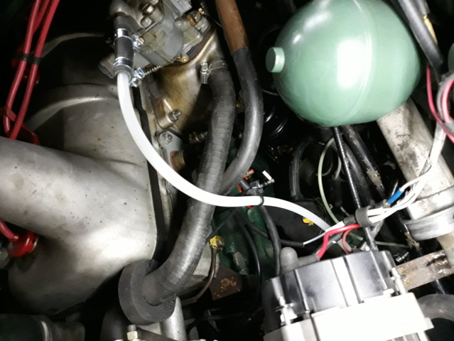

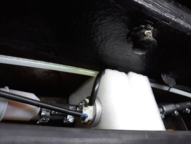

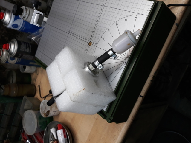

Hallo Reiner,

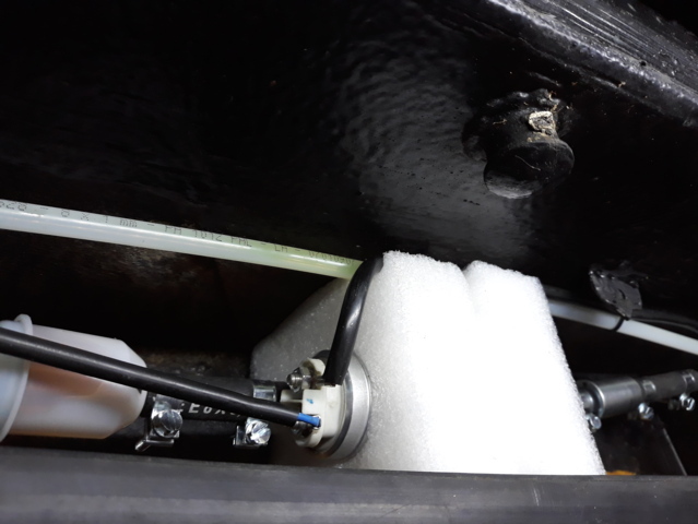

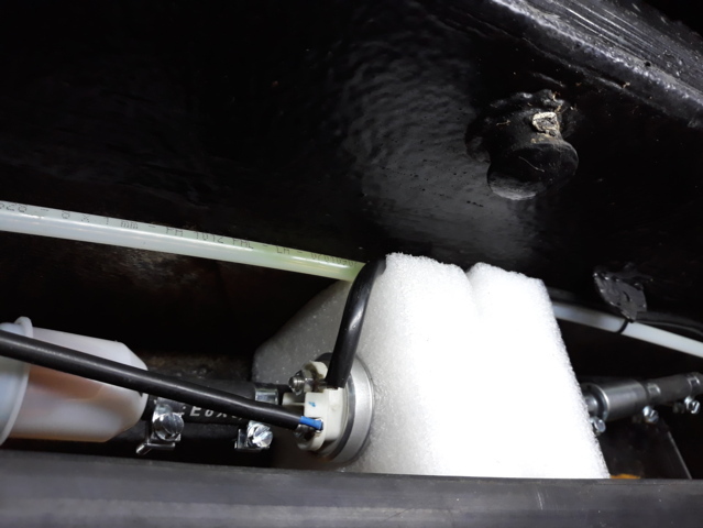

vor einigen Monaten, habe ich bei meiner ID Bj. 1967, eine elektrische Kraftstoffpumpe
dauerhaft installiert. Seither ist das Starten, nach längerer Standzeit, eine wahre Freude.
Die elektrische Pumpe habe ich nebst Filter und Vorfilter, im rechten Schweller verbaut,
dabei habe ich die Pumpe in einen Kunststoffschaum-Würfel (Verpackungsmaterial)
eingebettet, damit sie von der Karosserie entkoppelt ist, um unangenehme Geräusche

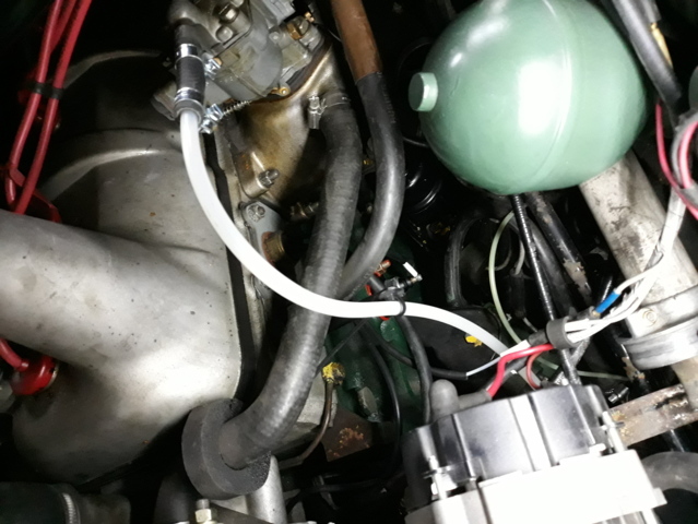

zu eliminieren. Von dort an, habe ich eine neue Rillsan-Kraftstoffleitung, bis hin zum
Vergaser verbaut. Die mechanische Pumpe habe ich entfernt und den Anschluss am
Motorblock, mit einer dafür gefertigten Metallplatte, dauerhaft verschlossen.
Pumpe: Pierburg 7.21440.51.0 Vorfilter Pierburg 4.00030.80.0
[attachment 14979 20201216_134520FILEminimizer.jpg]

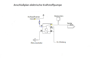

Den elektrischen Anschluss habe ich so gemacht.
[attachment 14980 AnschluplanelektrischeKraftstoffpumpeorig..png]
Demnach arbeitet die elektrische Pumpe nur, wenn der Anlasser betätigt wird,
oder der Motor läuft. (Sicherheit!!!)
Da es sich hier um einen sicherheitsrelevanten Umbau handelt, werde ich das
Fahrzeug in Kürze dem TÜV vorführen um die Änderung eintragen zulassen.
Gruß Georg

ja, die Pumpe läuft noch! Hatte erst einen Ausfall, Ursache hierfür war aber ein leerer
Kraftstofftank. Woran man alles denken muss, beim Autofahren!
Auf eine Eintragung des Systems habe ich erst einmal verzichtet, hab das
zwar bei der Hauptuntersuchung angesprochen, aber der Prüfer wollte davon nichts
wissen. Zur absoluten Sicherheit, habe ich sogar noch einen sogenannten ,,Crashschalter''
(Auf dem Foto das rote Ding, stammt von einem Saxo.) dazwischen geschaltet.
