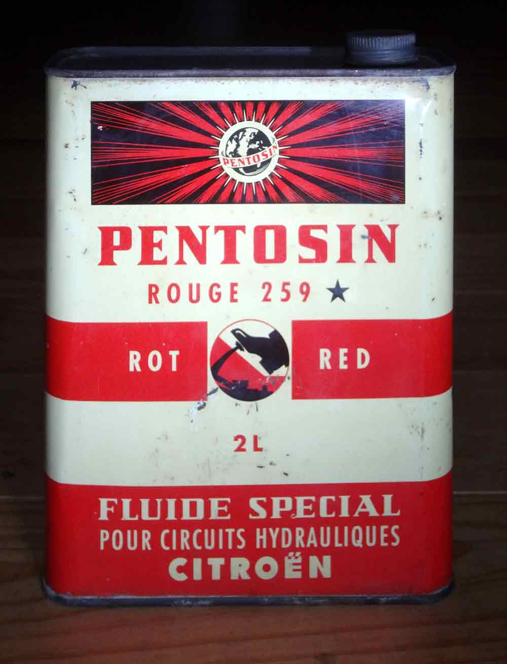

Hallo Ekki,
auch von meiner Seite vielen Dank für deine Überlegungen Und Tests!

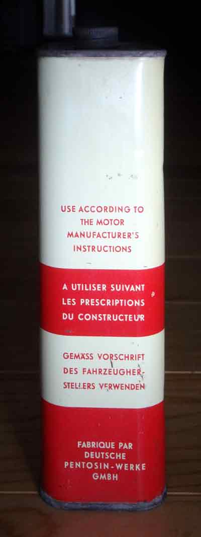

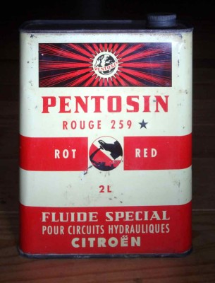

Ich habe noch eine Dose originalversiegeltes Pentosin Rouge 259, also ein Äquivalent zu deinem SP19.[attachment 10209 Pentosin259a.jpg][attachment 10210 Pentosin259b.jpg]
Hast du Interesse, eine Probe davon zu untersuchen?
Auch habe ich noch einige alte Dosen LHS2 von STOP und Castrol, diese werden sich wahrscheinlich nicht von deinem Total-LHS2 unterscheiden.

@Jürgen,
das ist ja genial, klar wäre das super, das 259er Pentosin mit dem SP19 zu vergleichen. Auch können wir dann absichern, dass mein SP19 wirklich "echt" ist.
Ich schicke Dir eine PM...

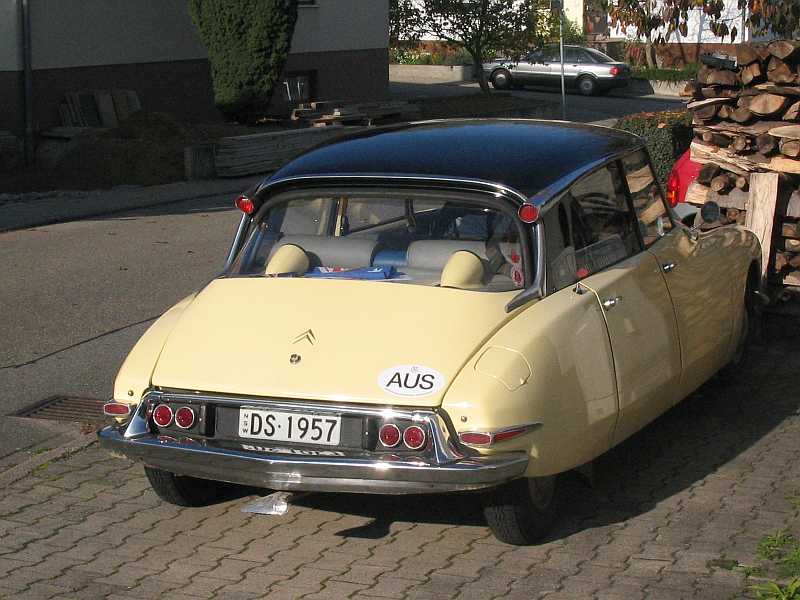

Hydrauliköl Experten,
Buttercup, die australische DS19 die u.a. auch bei der 50 Jahr Feier in Paris zur Besuch war kennt Ihr?
Hier steht sie bei uns vor dem Haus:
Buttercup hatte damals ein bestimmtes Pflanzenöl aus dem Supermarkt in Ihre Venen. Das Auto roch wirklich nach Pommesbude
. Die Hydraulikanlage funktionierte bestens und der Eigentümer ist viele tausende Km damit in Europa gefahren.
