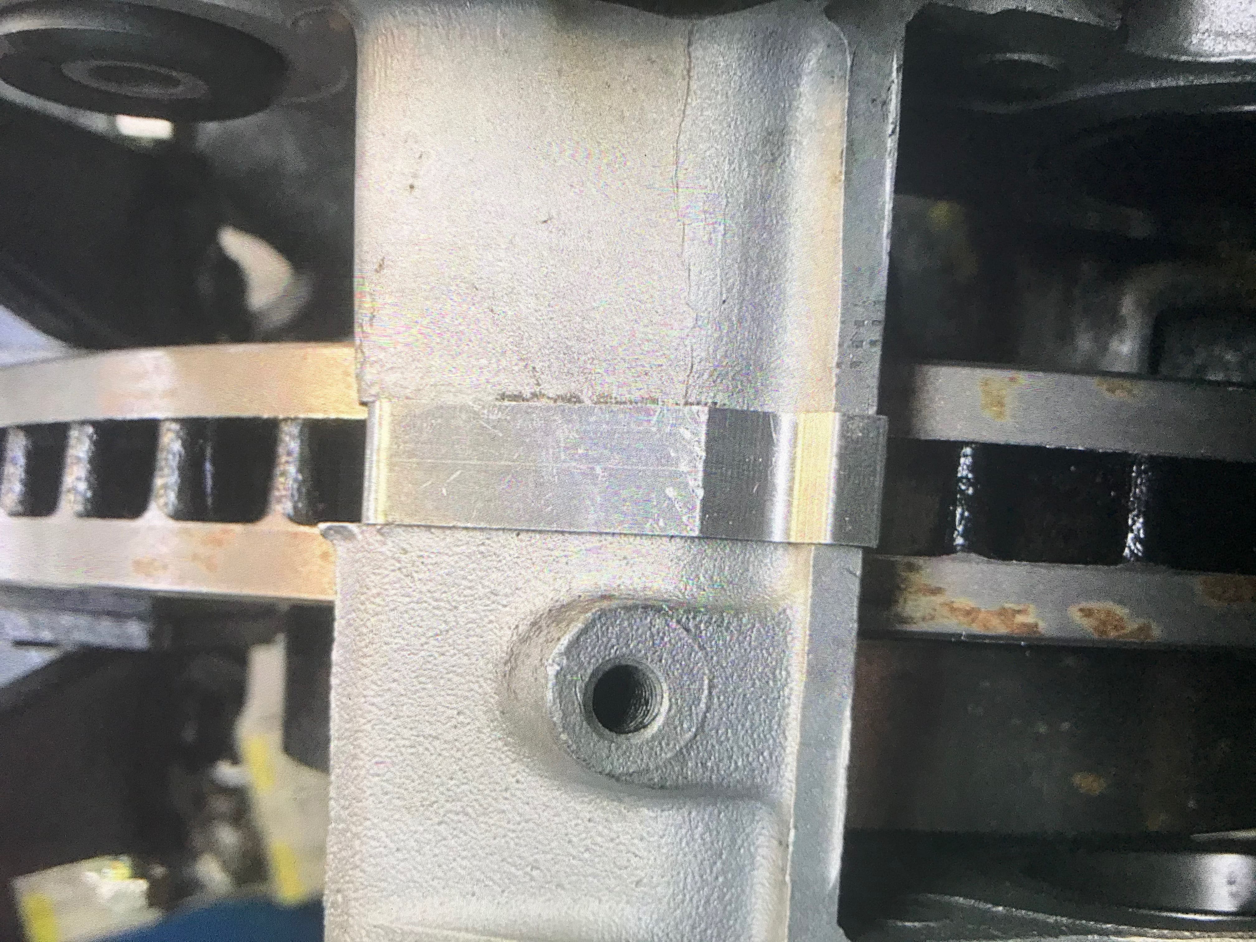

[attachment 14883 IMG_3076.JPG]
Da wird ein Zwischenstück eingesetzt...

Hab ich das nicht schon oben gesagt, da ist ein Schnüffelstück zwischen ?
Re: SPAMAT Bremsscheiben
Bei der Auslegung des Zwischenstücks war man recht großzügig, was die exakten Maße angeht, oder?
Na, hoffentlich hält es besse, als es aussieht.
Sind solche Änderungen an der Bremsanlage eigentlich vom TÜV abzunehmen?

Von den Prüfern heute wird das keiner erkennen. Ich beobachte das ja hier regelmäßig.
Besonders die Wirkung der Feststellbremse an der Hinterachse ist bei Neulingen immer ein Thema.
Das Verbreitern der Sättel mag sicher funktionieren, aber eintragungsfähig und zulassungsfähig für den Betrieb auf öffentlichen Straßen ist das sicher nicht. Wenn Harry damit Rennen fährt, ist das ja dann was anderes.
Aber das ist genau so, wie über das Abdrehen der Schwingarme zu diskutieren. Da ist auch noch keiner abgebrochen, obwohl einige
Forenteilnehmer damals ziemliche Schnappatmung bekommen haben bei dem Thema.
Mein erster Gedanke war: wenn man innenbelüftete Scheiben bei einer DS braucht, hat man das Wesen dieses Autos nicht verstanden.
Und wenn man Probleme mit der Montage der einfachen Scheiben hat, wird das mit den belüfteten Scheiben ganz sicher auch passieren...

Niemand BRAUCHT innenbelüftete Scheiben ausser vielleicht Harry, der damit Rally fährt. Aber dann: Niemand BRAUCHT überhaupt eine DSaquablader hat geschrieben:
Obwohl: Das Wesen der DS finde ich ja auch richtig fantastisch: Mittelmotor, Einzelradaufhängung, niedriger Schwerpunkt, innenbelüftete Bremsscheiben, klingt doch eigentlich sehr sportlich! Haha, just kidding!
Ich garantiere, es wird nicht derselbe Mann, der die einfachen Scheiben montiert hat, meine innenbelüfteten Scheiben montieren :-/
Und eben jener "Spezialist", der die Scheiben bei mir montiert hat, greift bei meinem Wagen eh nix mehr an. Der hat auch meinen ersten Motor auf dem Gewissen, der nach ca. 3 - 4.000km keinen Öldruck mehr hatte. (Dafür hatte er massig Gummi- und Metallschrott im Motor gelassen, der ihn dann von innen zerfressen hat)
