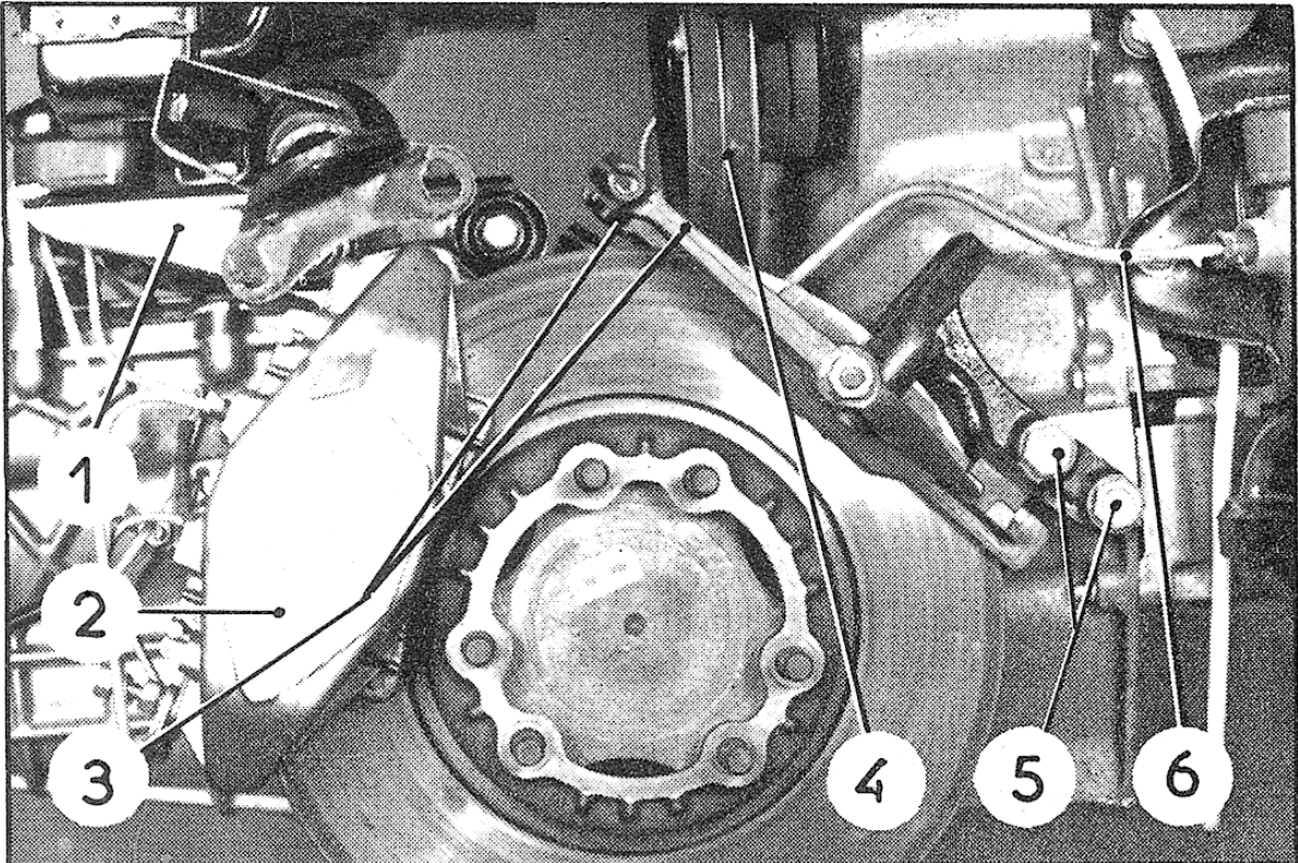

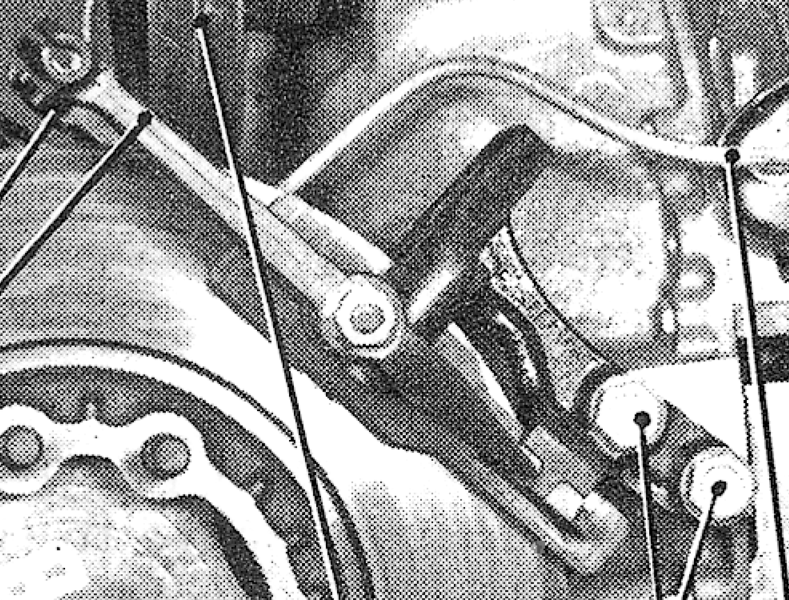

Irmin hat geschrieben: hat wer ein Foto oder eine präzise Beschreibung wie man die 8 Geräuschdämfungsfedern der mechanischen Bremse montiert?
Alle scheinen sich hier einige zu sein es sich um 8 solche Feder handelt, in den ET-Kataologe (von '66 bis '75) sehe ich überall nur 4.
Habe ich einen Knick in der Optik?
In eine Reparatur-Anleitung habe ich folgendes Bild gefunden (die Qualität ist leider nich umwerfend...)
[attachment 14850 Handbremse_1.png]
man könnte sich einbilden dort nur an der Unterseite etwas zu sehen was wie so einen Feder aussieht.
Hier noch mal weiter ausvergrößert
[attachment 14851 Handbremse_2.png]

Ich habe die Dinger bei zwei verschiedene DS/ID schon mal ausgebaut und in der Hand gehabt, aber ich kann mich an der Stückzahl nicht erinnern.
Ich werde mal nachschauen ob ich davon Fotos gemacht habe, das Thema interessiert mich jetzt doch wirklich...
