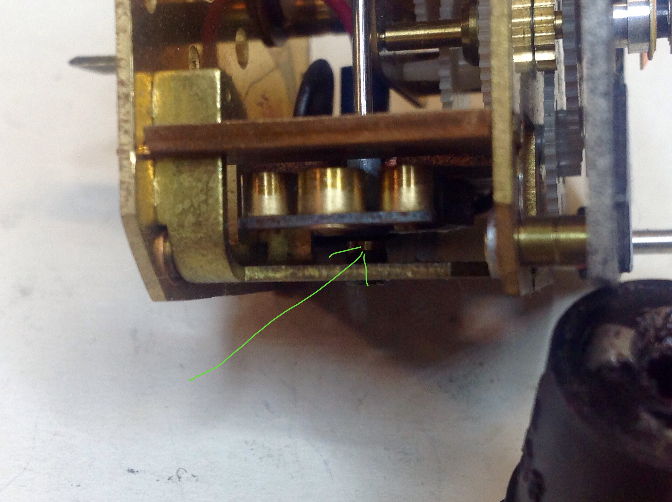

[attachment 14535 IMG_2926.JPG]
An diese Stelle in der die Achse gelagert wird ist die verharzung.
Dieses verharztes Oel muss erstmal raus und ein neues Spezielles wird eingesetzt. Ohne spezial Uhrmacher-Werkzeug schwierig, aber es geht: mit 10-20 Vergrößerungsglas, mit Spritze und Entfetter, mit öler-Werkzeug, und Geduld. Das alte verharzte Oel geht raus mit entfetter und dauernde Bewegung der Achse . Später gibt man ein Micro-kleinen Oel-Tropfen ( Uhrmacher-Oel) an die gesäuberte Stelle mit (spézial-Werkzeug). Die Achse muss in der Bewegung bleiben, so das das Oel dazwischen kommt.
Häufig ist der Tansistor defekt, dieser muss erneuert werden.
An die Kunstoff-Zahnräder gehört keine Schmierung !

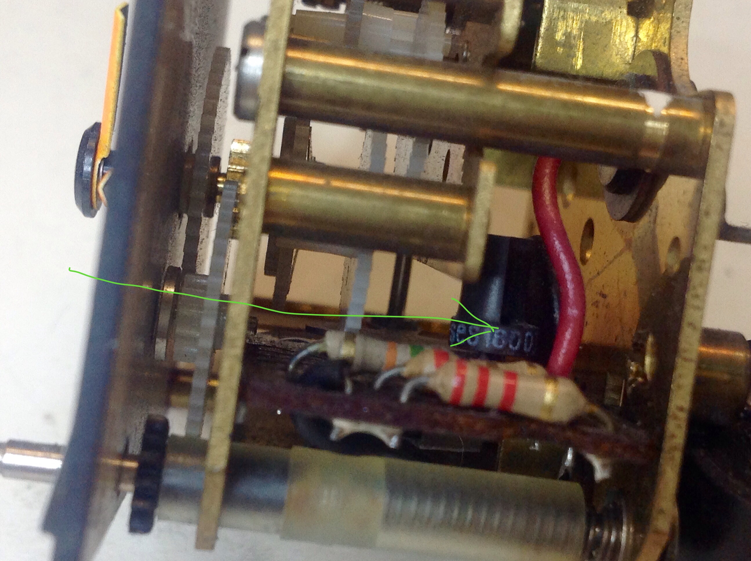

Transistor=[attachment 14536 IMG_2927.JPG]

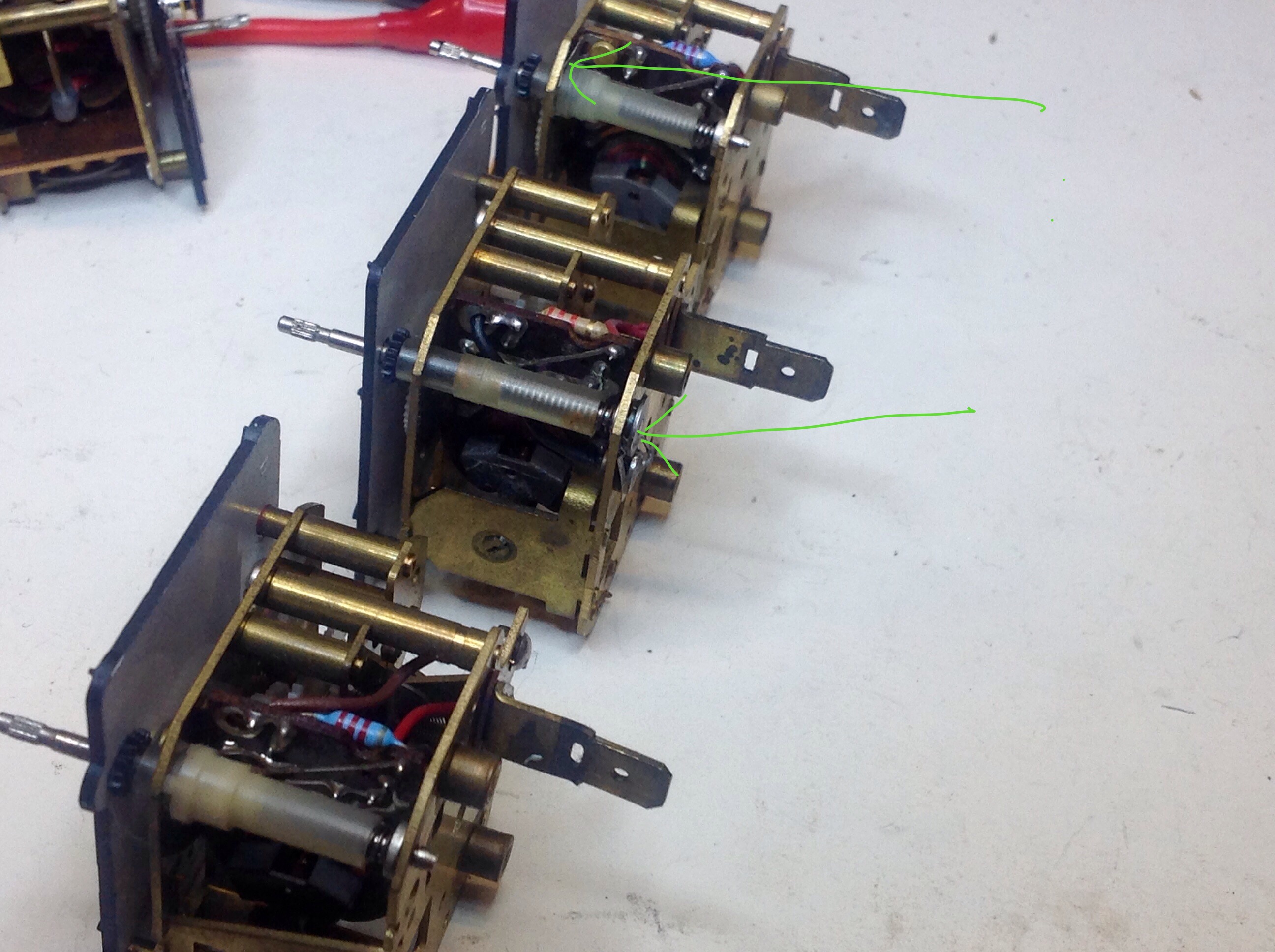

[attachment 14537 IMG_2928.JPG]
3 Uhren für letzte DS Baujahre: bei 2 gibts Kontakt zum starten= Knopf drücken, die dritte hat nichts.
Von außen nicht sehbar, also vorsichtshalber immer erst Knöpfchen drücken .

Wenn der Transistor defekt ist, läuft die Uhr aber gar nicht mehr, denke ich. Im Gegenzug heißt das für mich, dass der Transistor nicht das Problem ist. Bleibt ein verharztes Lager zusammen mit einer schlechten Masseverbindung? Gut, ich versuche nach Vlados Foto erstmal das verdächtige Lager zu finden.
