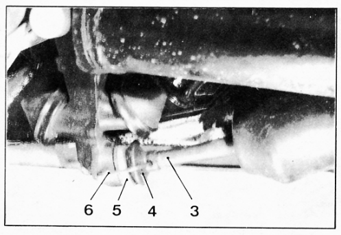

Beiträge: 5081
Re: Federung im Hochniveau
Zum Beispiel hinten:
Man beachte, wie nah die Begrenzungs-Teller den Gummipuffern sind!

Beiträge: 2162
Thomas Held hat geschrieben: Mi 4. Sep 2024, 11:29 Zum Beispiel hinten:
Was genau willst Du damit sagen? Der Abstand der
Anschlagpuffer zu den Tellern bedingt sich durch deren Anbringung nahe der Drechachse des Schwingarms. Trotz kleinen Abstands können die Schwingarme sich über eine relativ große Strecke frei bewegen.
