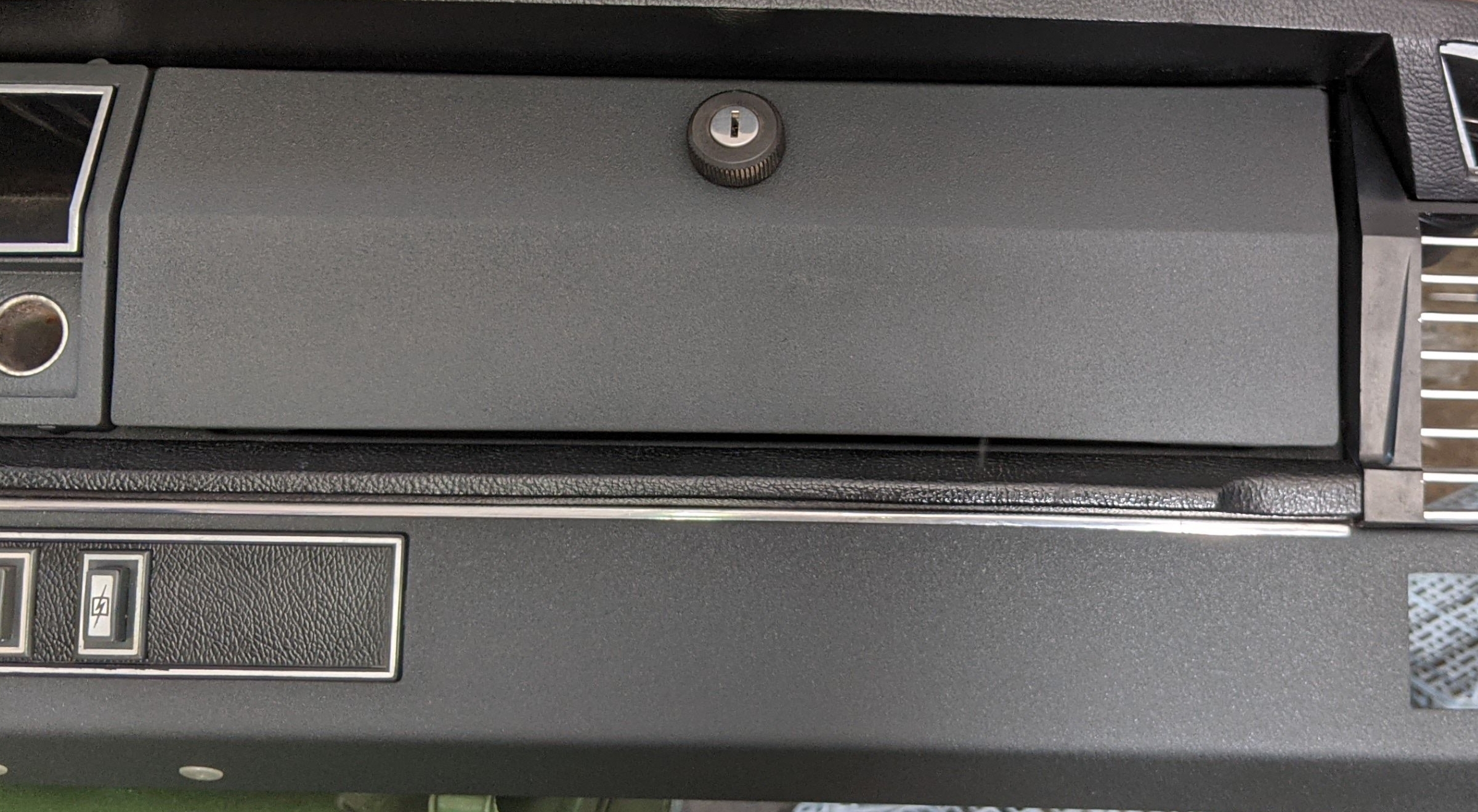

das finde ich auch. Sehr schöne Struktur.
Die Farbe vom Korrosionsschutzdepot ist sehr dünnflüssig, so dass sie von waagerechten Flächen leicht runterläuft. Also für das Armaturenbrett eigentlich nicht brauchtbar. Ich habe mal an der Innenseite des Handschufachs einen Versuch gemacht. Nicht zufriedenstellend.
[attachment 16407 PHOTO_20220513_120452.jpg]
die Farbe ist RAL Anthrazit Grau, ich finde sie einen Tick zu hell.

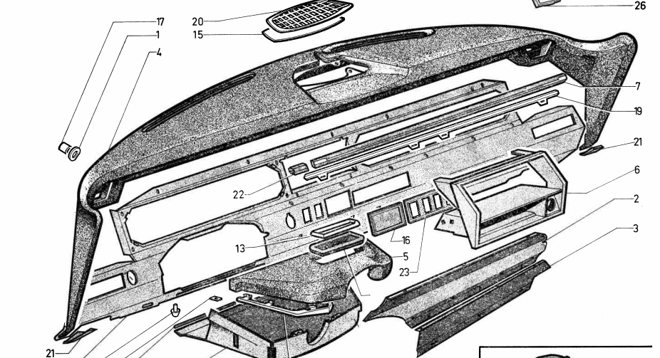

Guten Abend, noch eine Frage zu dem Kunststoffprofil unter der Klappe des Handschuhfachs. Wer kann mir raten, wie das ausgebaut wird?
KW
DS 23, HA, Bj.73
KW
DS 23, HA, Bj.73
andreask69
- Beiträge: 142
- Registriert: Sa 21. Apr 2007, 23:00
Re: Armaturenbrett
Hallo KW,
wenn Du den Schutzwulst Nr.7 meinst:
die Gummileiste ist mit vier Schrauben im Armaturenblech befestigt, bei der Pallas mit der Zierleiste. Ich denke ohne das Brett zu demontieren wird der Austausch schwierig. Von unten kommst Du nicht an die Muttern dran. Das Handschuhfach geht auch nicht so einfach raus...
[attachment 16410 Leiste-.jpg]

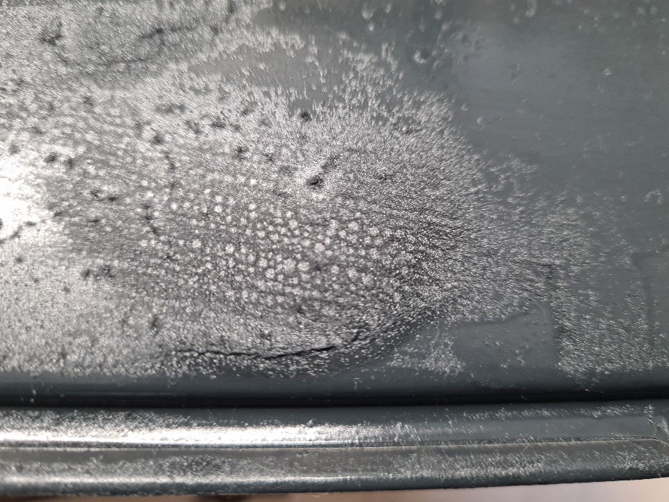

Hier noch ein Bild von der Rückseite des Armaturenbretts
Da sieht man die Bolzen der Leiste und die Lage der Muttern, falls das hilft.
