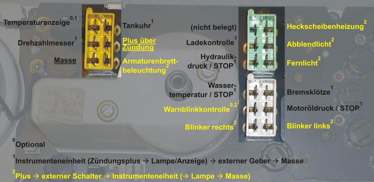

Re: Tacho und Kontrollleuchten
Hallo!
Mir ist klar, dass der thread schon ewig alt ist, aber ich wollte keinen neuen eröffnen, weil das Thema genau passt.
Ich habe das Problem, dass bei mir die gelbe Lampe mit einem Symbol, das für mich wie eine Batterie aussieht, aber wohl die Bremsverschleißanzeige ist, immer leuchtet (Wenn die Zündung an ist). Die Zuleitung ist in Ordnung, kein Masseschluss. Ich habe jetzt den Tacho teilweise zerlegt und danach geht die Zuleitung der Bremsverschleißanzeige zu der darunter liegenden gelben Warnleuchte, die mit einem Bremspedal gekennzeichnet ist. Die andere Leuchte ("Batteriesymbol") bekommt am grünen Stecker von einer beigen-weißen Leitung Spannung.
Leider liegt mir als Schaltplan nur die deutsche Version vor, es der stimmt mit meinem französischen DSuper (1973) nur bedingt überein.
Kann mir vielleicht jemand sagen, welche Warnlampe wofür vorgesehen ist?
Vielen Dank im voraus!
- Beiträge: 5081
Eigentlich wie man erwarten wuerde: Batteriesymbol = Ladekontrollleuchte ("an" bei Zuendung an und Motor aus), Bremspedal = Bremsbelag-Verschleissanzeige (leuchtet waehrend des Bremsens bei hinreichend duennen Belaegen auf, wenn der darin eingelassene Draht ueber die Beruehrung der Bremsscheibe Massekontakt herstellt.
Hallo
Die Schaltpläne der Länderversionen unterscheiden sich nicht grundlegend. In D gab es mehr Sicherungen. Das war es im wesentlichen schon.
Nach meiner Meinung hast du einen Masseschluß irgendwo In der Masseleitung.
Hast du schon mal die Stecker von den Belägen gelöst und geschaut ob dann die Lampe immer noch an geht?

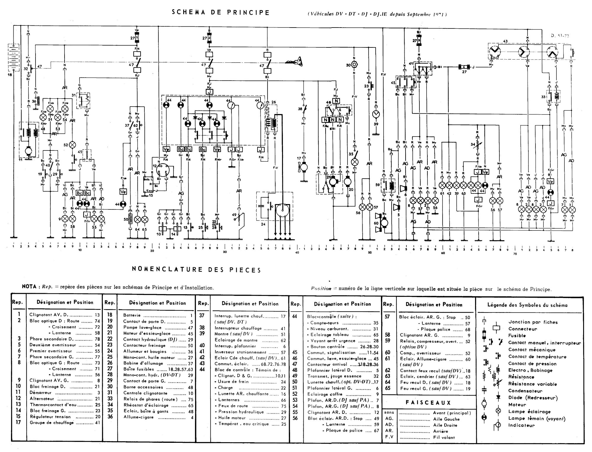

- Beiträge: 1644
Hilft dir das?Schramsky hat geschrieben: Do 12. Mär 2026, 11:46 Leider liegt mir als Schaltplan nur die deutsche Version vor, es der stimmt mit meinem französischen DSuper (1973) nur bedingt überein.

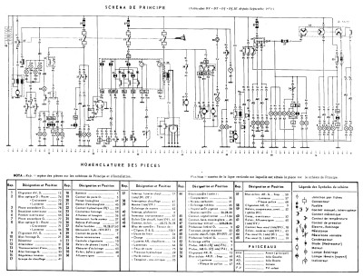

unteres Bild in der Auflösung unbrauchbar

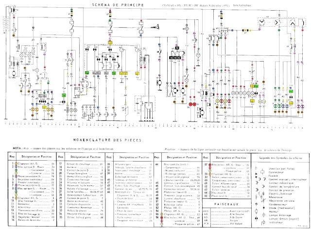

- Beiträge: 1644
Hier, ohne Farbe:
