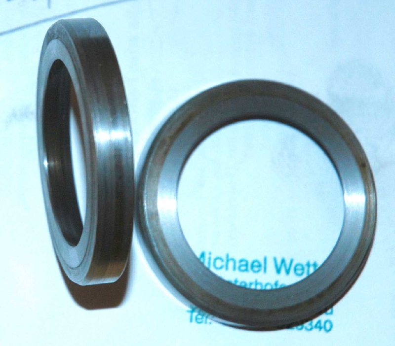

wettem Verified
Beiträge: 1298
Re: Radlager hinten
Beitrag von wettem Verified »
hallo Gerit,
Wie gesagt ich habe es zerlegt und abdrehen lassen, ich verfüge leider nicht über eine Drehbank.
[attachment 10381 20140214_001_800x800_100KB.jpg]
Der Ring kann ziemlich fest an der Nabe kleben, ich bin mit einer scharfen Klinge dazwischen und habe vorsichtig geklopft und mit WD40 nachgeholfen. Ich habe aber auch schon gehört daß, wenn man versucht den Ring in montiertem Zustand abzudrehen, er sich löst wenn der Drehmeißel zum Ansatz kommt. Auf alle Fälle darf die Fläche auf der der Simmerring läuft nicht beschädigt werden.
Ich bin sicher daß inzwischen schon sehr viele Fahrzeuge mit 4mm mehr Spurweite hinten unterwegs sind, da die Verkäufer nicht darauf hinweisen und nur wenige nachmessen. Ich habe das eher aus sportlichem Ehrgeiz gemacht, Notwendig ist es nicht unbedingt.
viel Erfolg
