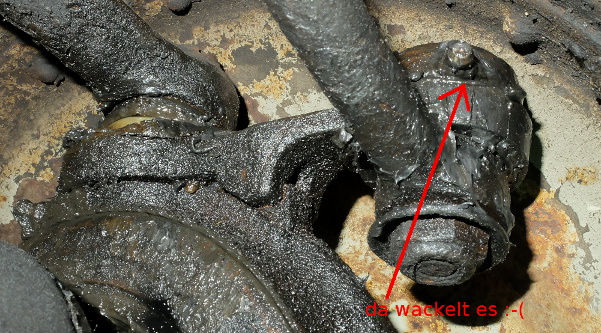

Nee, der hat alleine eine Tour mit Madame gemacht. Und nachher sind wir zu ihr gegangen, und ich habe unten gelegen. :-)
[attachment 8515 DSCF1769s.JPG]
Ich denke bei Sassen gibt es das Ding als Nachfertigung. Mit Huub bin ich wegen der Pumpe am Verhandeln, vielleicht hat der ein gutes Alt-Teil.

Hallo Leute,
erstmal vielen Dank für die Gedanken, die Ihr Euch um meine Lenkung gemacht habt. Die Diskussion war sehr hilfreich.
Ich denke Jint hat mit dem Teil DS 413-4 recht, an seinem Foto kann man auch erkennen, wie die Schrauben aussehen, die man lösen muss. Wenn ich mir die Dimensionen dieser Schrauben in der Realität anschaue, dann sieht das ja nach ziemlich vielen Nm aus. Um das Ding auszuwechseln, muss man ja offensichtlich oben den Schwingarm demontieren (Mutter D 413-11).
Mal sehen woher ich die Teile nehme:
Hydraulikpumpe von Huub, dazu hätte ich noch ganz gerne etwas LHS, evtl von Sassen, und das Lenkteil von Citrotech?
Dazu kommt noch die Frage, ob man nicht irgendwelche Kleinteile braucht (Muttern und Unterlagsscheiben, die man bei der Gelegenheit gleich mit erstzen sollte.
Das Drehmoment für D 413-11 ist kein Problem, ordentliches Werkzeug vorausgesetzt.
Du brauchst aber einen geeigneten Abzieher um die Radnabe vom Schwingarm lösen zu können. Die Verbindung ist konisch und deshalb meistens gut fest...
[quote=Langhuber]
Citrotech verlangt Pfand für das alte Lenkteil habe ich gestern gesehen. Vielleicht hat Huub in't Zand auch ein gebrauchtes brauchbares Lenkteil für dich?
[quote=Langhuber]
Hier erwähnst du das grösste Problem fürchte ich. In der Zeichnung sind, ganz unscheinbar, die Teile D 413-300 bis D 413-327 aufgelistet. Das sind Einstellscheiben (oder Distanzscheiben, immer jeweils 0,04 mm dicker) womit man das Spiel des oberen Kugelbolzens einstellen kann (muss). Wen man DS 413-4 ersetzt werden die bereits eingebaute Einstellscheiben für das neue Teil wohl kaum die richtigen sein...
Und wenn man das nicht richtig macht hat man entweder das nächste Spiel in der Lenkung/Radaufhängung oder der Kugelbolzen dreht sich viel zu schwer.
Hiermit habe ich keine Erfahrung, keine Ahnung wie man das am besten macht. Ich denke ich würde die ganze Radnabe ausbauen und das Problem langsam auf dem Werkbank angehen, irgendwie...
(Die Einstellprozedur ist natürlich in der Rep.Anleitung beschrieben.)

[quote=anieder]
Für mich sieht das mehr wie 443 06 Aus
Nein, echt nicht. Das Kugelgelenk ist NICHT an der Spurstange befestigt (wie bei den Modelle mit 5 Loch Felgen) sondern an DS 413-4.
[quote=anieder]
Und wegen der Spezial Werkzeuge die man ggf braucht um die achsteile zu trennen könnte der gang zur Werkstatt sogar billiger sein als selber machen
Einen Abzieher für die Kugelbolzen habe ich, die kann ich zur Verfügung stellen.
