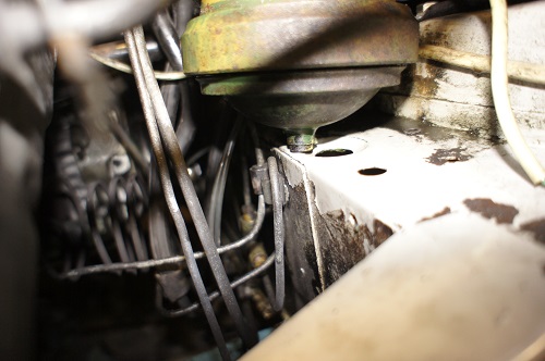

DS20_break hat geschrieben: Um was zu sehen von unten habe ich besagten Bleche abgebaut und den Bremsdruckspeicher mit Bremsenreiniger gereinigt und mit Pressluft getrocknet. Dann bin ich heimgefahren. Nach 3 Stunden war noch alles trocken. Jetzt ist das Gewinde des Bremsdruckspeichers feucht (LHM).
[attachment 7831 DSC04329_klein.jpg]
Kann es sein, dass der Speicher so konstruiert ist, dass er auf jeden Fall unter Druck dicht ist aber ohne Druck durch die Dichtung sabbern kann?
Und eine Zusatzfrage: welche Modelle haben einen 3-wege und welche einen 2-wege Bremsdruckspeicher?
Hab die Leitungen links gereinigt und in Klopapier gewickelt. Am linken Höhenkorrektor das Blech abgebaut, weils da rausgesifft ist. Nichts zu finden, bleibt sauber.
Trotzdem wieder ein grüner See und der linke Träger ist nass.
Es ist der Bremsdruckspeicher, unten am Ventil läufts in den Träger und von dort nach hinten, bis es dann irgendwo rauskann.

@Hardy, wenns vom Bremsspeicher kommt, warum tauscht Du oder überholst ihn nicht ???
Von allen Kugel, die ich so in den Autos habe, war immer der Bremsdruckspeicher zuerst kaputt.

Hans, natürlich wechsel ich den aus, hab nur lange gesucht, bis ich den Schuldigen gefunden hatte. Es ist ja immer viel weiter hinten rausgelaufen.
Keine Ahnung, wie alt die Kugel ist. Ich hätte nicht gedacht dass die undicht werden können, ohne dass man das beim Bremsen merkt. Nun bin ich schlauer.

Bremsdruckspeicher ausgewechselt, Bremsen vorne entlüftet, da schauts jetzt dicht aus.
