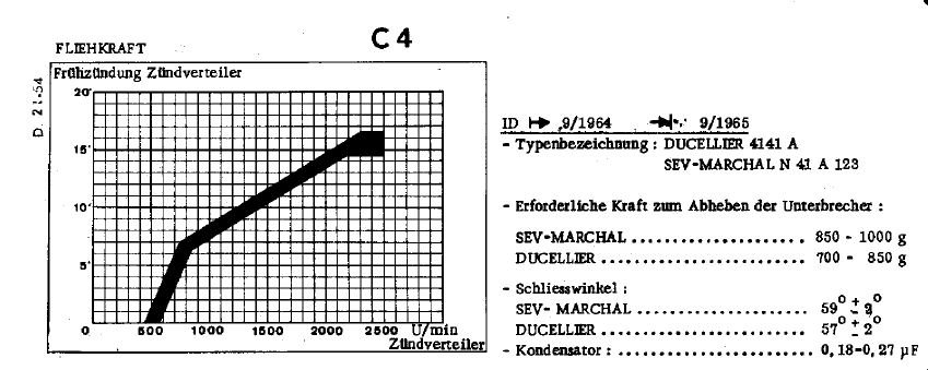

Hi, ich meinte natürlich den SZZP. Denke ich hatte mich beim ersten Messen etwas vertan, da die Methode einen Schaubenzieher (in meinem Fall ein dünnes, langes Aluprofil) in den Zylinder zu stecken um den OT zu finden doch sehr ungenau ist.
Für mich bleibt aber trotzdem die Frage, welche Zündkurve der 123 für den Motor die richtige sei. Ist ja laut Fahrzeugbrief ein Motor aus einer ID 19 F - sollte das laut Tabelle dann die 2. Kurve sein?

Was für ein Verteiler war eingebaut? Hersteller? Nummer?

Re: Zündungsprobleme die Zweite
Drin war ein SEV mit eingeprägter Nummer: A123 464. Also kein ZV der in der Liste zu finden ist…

- Beiträge: 1644
Wäre es dann diese Kurve? ..die wäre wie ein Ducellier 4141, also Einstellung 4?Thymus_Vulgaris hat geschrieben: Sa 1. Feb 2025, 00:53 Drin war ein SEV mit eingeprägter Nummer: A123 464. Also kein ZV der in der Liste zu finden ist…
Was dann auch zur „Remark“ passt.Claude-Michel hat geschrieben: Sa 1. Feb 2025, 21:29Wäre es dann diese Kurve?Thymus_Vulgaris hat geschrieben: Sa 1. Feb 2025, 00:53 Drin war ein SEV mit eingeprägter Nummer: A123 464. Also kein ZV der in der Liste zu finden ist…
