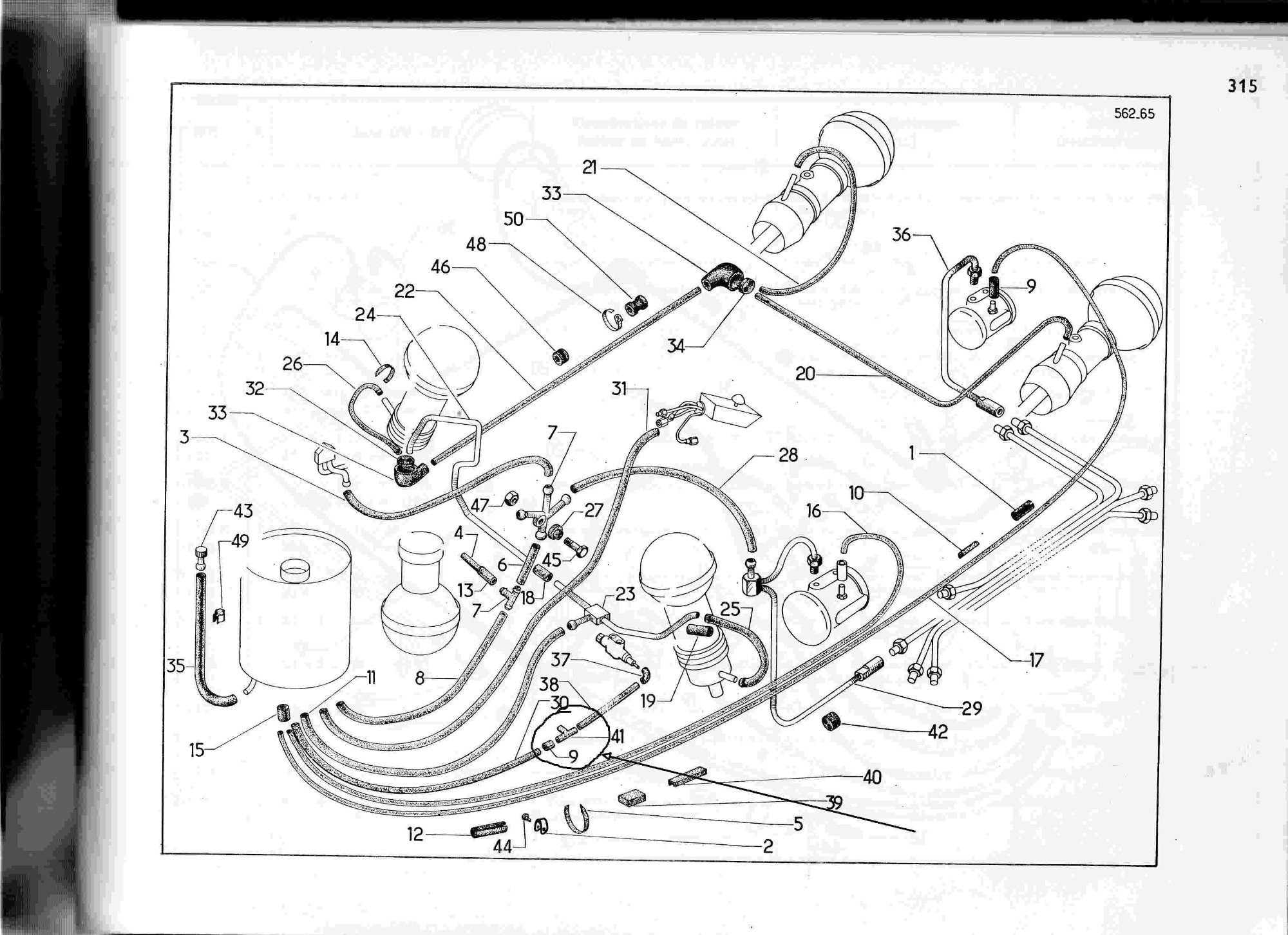

LHM Pfütze hinten Fahrerseite
Re: LHM Pfütze hinten Fahrerseite
Hier jetzt das Bild aus dem Ersatzteilkatalog. Wie gesagt 3,5x5x1650.
Für die Dichtigkeit ist der Außendurchmesser wichtig, also würde ich 3mm x 5mm nehmen. Hat halt leider einen etwas größeren Widerstand, da innen dünner.
Für die Verdickung an den Enden bräuchtest du jetzt Stücke mit 5mm Innnendurchmesser. Das habe ich aber nicht gefunden.
Du könntest ja mal bei enem der Händler nachfragen, wie die das machen. Oder hier meldet sich jemand, der das schon gemacht hat. Eine gebrauchte Leitung ginge natürlich auch.

Diese "Spaghetti"-Leitung ist normalerweise an dieser Stelle nicht getrennt. Dort wo sie den Knick in den Kofferraum macht, ist eine Blechkante. Daran scheuert dieser Rilsan-Schlauch durch. Da da kein Systemdruck drauf ist, sickert da durch die Federbewegungen und das Atmen der Cafetiere Tröpfchen für Tröpfchen raus.
Bei mir nahm es den unglücklichen Weg bis zum Gurtband, mit dem sich meine Frau dann Sonntags mit weißem T-Shirt anschnallte... DAS wiederum merkte man natürlich erst am Ziel nach dem Aussteigen....
Wenn Du also den Schlauch dort zusammenstecken konntest, war das wahrscheinlich auch mal bei Deinem Auto der Fall und es wurde so repariert.
Original ist die Leitung im Rahmen allerdings (zusammen mit den 2 Hochdruckleitungen) durch ein Plastikteil gefuehrt, so dass sie nicht scheuern koennen - dieses Plastikteil sieht wie ein Gesicht mit 2 Augen und einem offenem Mund aus, ist mit Karosseriedichtmasse verklebt, und nur schwer zerstoerungsfrei auszubauen (falls ueberhaupt noch vorhanden) - falls Ingo's Vermutung zutrifft, wuerde ich die Leitung auf jeden Fall ersetzen und darauf achten, die 3 Leitungen im Loch so zu fixieren, dass sie nicht scheuern koennen (kann sicher auch mit Karosseriedichtmasse ohne Plastikteil erfolgen) - falls die Leitung jedoch noch fixiert ist (also aus einem anderen Grund abgeschnitten/abgrissen wurde), wuerde ich kleben - viel Erfolg - Til
