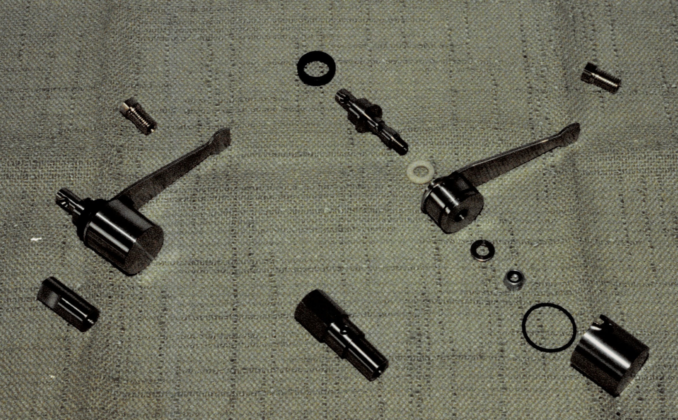

ich hatte vor Jahrzehnten mal zwei Gelenkleitungen nach gefertigt, aus 1.4571 und 1.4021, wurden aber nie eingebaut.
Genau das Thema Betriebserlaubnis hat mich auch schon damals beschäftigt, natürlich hätte ich vor dem Einbau in ein Auto jede Gelenkleitung mit dem 1,5 fachen Druck getestet.
Natürlich kann jemand solche Teile nach fertigen und Verkaufen/Weitergeben mit dem Hinweis nur für die Vitrine, das der Einbau innerhalb der STVZO nicht zulässig ist.
Man kann auch überall z.B. 100 Watt Glühbirnen für Autoscheinwerfer kaufen wo auf der Packung steht "nicht innerhalb der STVZO zulässig"
Wo will man anfangen oder aufhören, da werden auf einem Teilemarkt Bremsklötze oder Bremsbeläge gekauft von einem zweit oder Dritthersteller, 30 oder sogar 60 Jahre alt, haben die überhaupt eine heute gültige ABE? und wenn man Pech hat löst sich bei der ersten Gefahrenbremsung der alte Reibbelag in Staub auf. Da ist mir eine nach Fertigung mit einem neuen modernem Reibbelag lieber. Aber wie sieht das dann für die meisten von uns aus wenn solche Teile dann vielleicht 1000 € oder mehr kosten wegen der Erstellung einer ABE.
Haben den die Umbausätze auf Schlauch eine ABE? wenn nicht ist es eh egal was ich ohne ABE einbaue.
