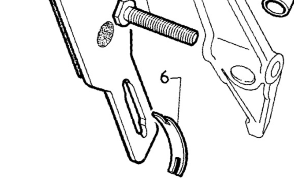

Schaut euch die Ersatzteilzeichnung an, und was sieht man da..??:-)
Doctor-D
Beiträge: 1283
Re: Geräuschdämpfungfeder mechanische Bremse
Beitrag von Doctor-D »
Feder unten.

Doctor-D hat geschrieben: Feder unten.
Ich sehe EINE Feder in der Luft schweben, aber vielleicht soll das ja auch 2 Federn zeigen. Ich habe jedenfalls bei der Bestellung der Federn gehört, ich bräuchte 8 Stück.
Also meinst du etwas nur EINE Feder, und diese UNTEN? Oder soll die zeichnung etwas 2 Federn darstellen und diese beide Unten?

Ok, ich versuche es dir zu erklären:
Pro Bremsbelag 2 Feder unten einbauen, ergibt insgesamt 8 Feder.
Citroën hat immer ein Ersatzteil gezeichnet , im Ersatzteilkatalog -Verzeichnis steht dann wieviel an eine DS verbaut sind.:-)
Damit haben sich die beim Citroën erspart alle 8 Feder aufzuzeichnen.
