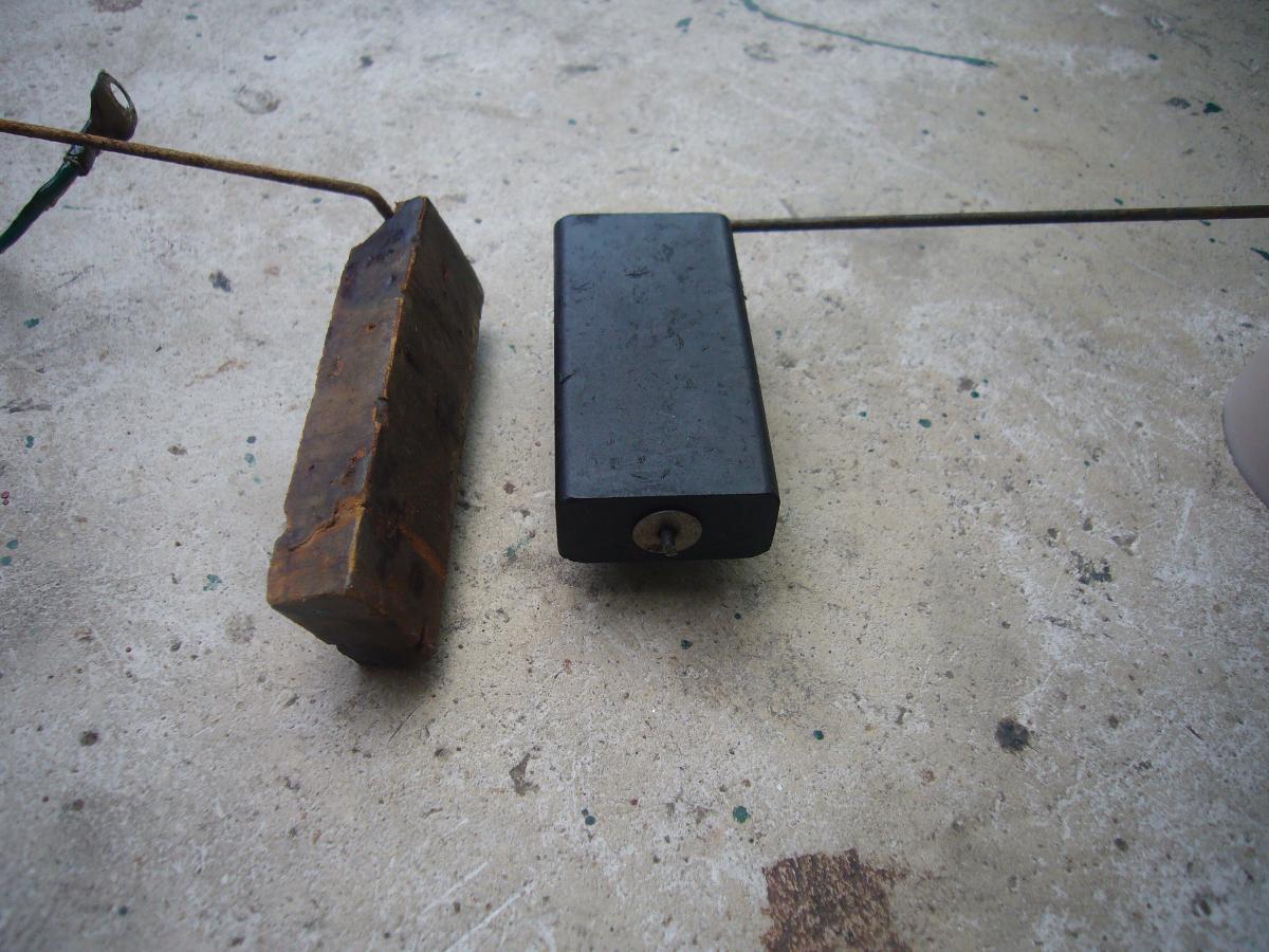

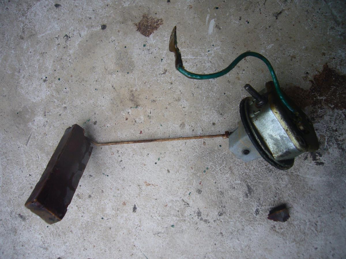

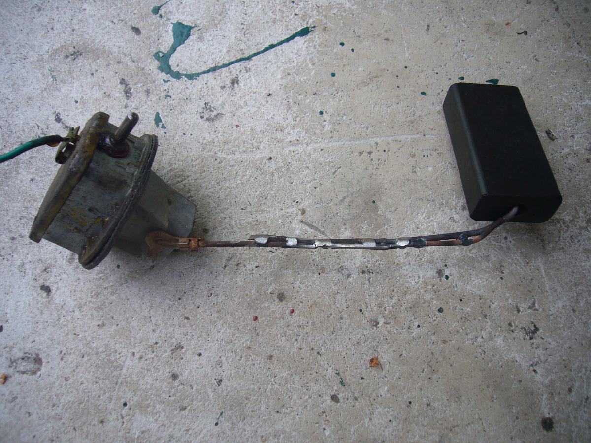

ich hatte mir einen gebrauchten für noch kleineres Geld von einem Golf 4 vom Ausschlachter bekommen. Ich habe nur den Schwimmer genommen und im richtigen Abstand angeschweißt. Das ist wenigstens erprobte Großserientechnik und ich konnte den originalen Geber behalten.
Ciao
Eric
Ciao
Eric

Du meinst den China Geber aus ebay? Großserie wahrscheinlich, im Dauerlauf validiert... naja
Es ging mir nur um einen funktionierenden, dichten flachen Schwimmer ähnlich der originalen Form.
Ciao
Eric

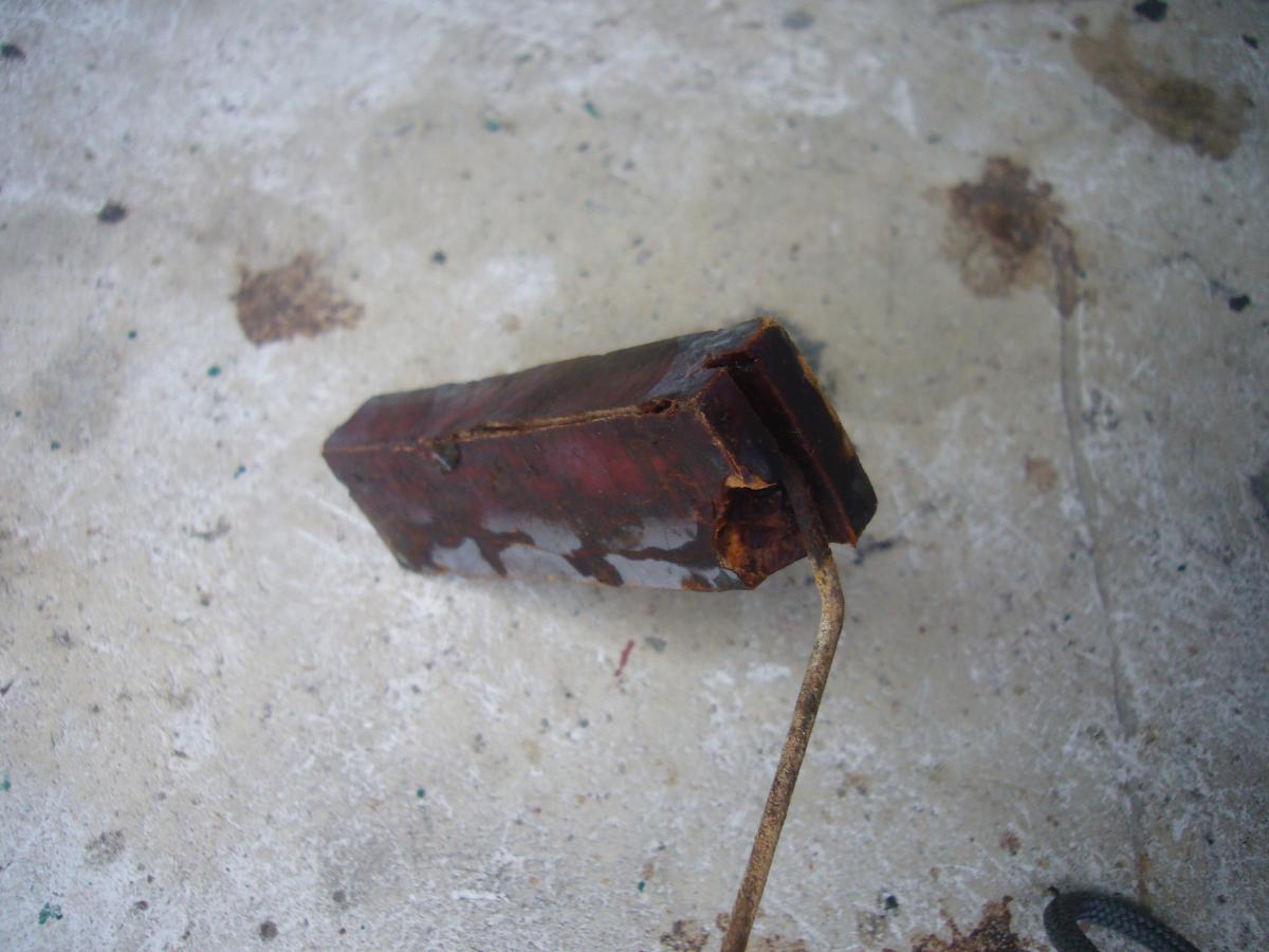

Also, ich hab den Geber jetzt ausgebaut, und den originalen gerissenen und vollgesogenen Kork Schwimmer gegen den vom o.g. Chinarollergeber abgenommenen hohlen Kunststoffschwimmer getauscht.
Vorher die kontinuierliche stetige Veränderung des Widerstandswertes mit der Bewegung überprüft, alles gut, auch die Anzeige macht beim langsamen Bewegen des Geber keine Zucker oder Sprünge, dh von daher Geber selbst ok und nur Schwimmer kaputt
Für alle die sich woanders einen Ersatzschwimmer suchen wollen
Originalteil hat 75 x 20 x 14mm,
Drahtdurchmesser 2 mm, freie gestreckte Länge 65mm
Die Operation war insoweit ein Erfolg, als daß jetzt die Anzeige wieder in plausible Bereiche vorgedrungen ist und sich wieder nachvollziehbar mit der Strecke nach unten ändert. Insgesamt steht die Anzeige aber zu hoch. Bei 330 km bei 2/3, bei 450 km knapp unter halb. Vermutlich wird sie bei komplett leer noch 1/4 voll zeigen und bei 3/4 voll schon am oberen Anschlag des Instruments sein. Ich werd den Tank jetzt bis auf 630 km und damit fast leerfahren (natürlich mit Kanister dabei) und dann nochmal den Geber ausbauen und den Drahtbügel nachbiegen...Hoffentlich reichts mit einem Kalibrierdurchgang. Im Endeffekt ist das eh bloß ein Schätzeisen.
Leider aber ist jetzt auch wieder das von früher bekannte, aber zwischenzeitlich total vergessene ungedämpfte Zeigerschwanken im Takt mit dem Schwappen des Sprits im Tank wieder da. Dafür gibts ja offensichtlich keine elektrische Lösung? Wenn ich mirs recht überlege - die Temperaturanzeige, die ja wie gelesen eigentlich das selbe Wirkprinzip hat, ist offensichtlich bei meinem Wagen sehr gedämpft, die bleibt sogar beim Zündung ausschalten stehen, und bewegt sich erst wieder von dem eingefrorenen Punkt weg zum aktuellen Punkt, wenn die Zündung wieder eingeschaltetet wird. Naja
Wenn da jemand was kompetentes dazu sagen könnte, wäre es schön. Wenn nicht, dann bleibt das so. War schon 1996 so, als ich die Karre gekauft habe.
Schöne Grüße
Martin
