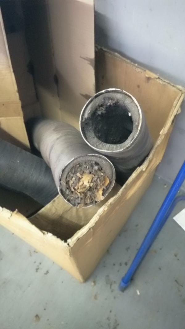

Guten Abend,
und jetzt nochmal die Lösung - alles war ja von euch schon irgendwie angesprochen. Die Warmluft lag eindeutig am Heizungsventil, das nicht mehr zu schließen war - also ausgetauscht. Bei der Gelegenheit auch noch die Gummiübergänge zwischen "Heizungskasten" und Stutzen zum Innenraum erneuert. Den Lüftermotor geschmiert. Dann noch die Pappschläuche kontrolliert. Ei gucke da - siehe Bild! Damit war der Geruch auch geklärt (kein alter Kunststoff, sondern neuere Mäusepisse).
Das Ergebnis ist auch bei heute 30° überzeugend. Der Tipp hinten das Fenster zwei Finger breit zu öffnen bringt zusätzlich einen angenehmen Luftstrom.
