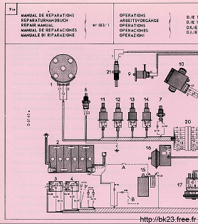

Vielleicht ist das dritte Relais auch schon rückgerüstet worden, wie von Cit empfohlen:
[attachment 11256 AuszugRelaisklein.png]

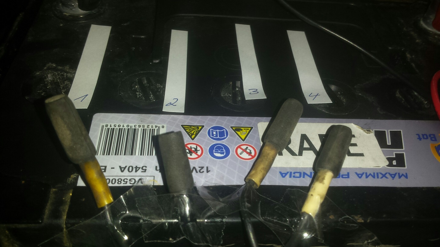

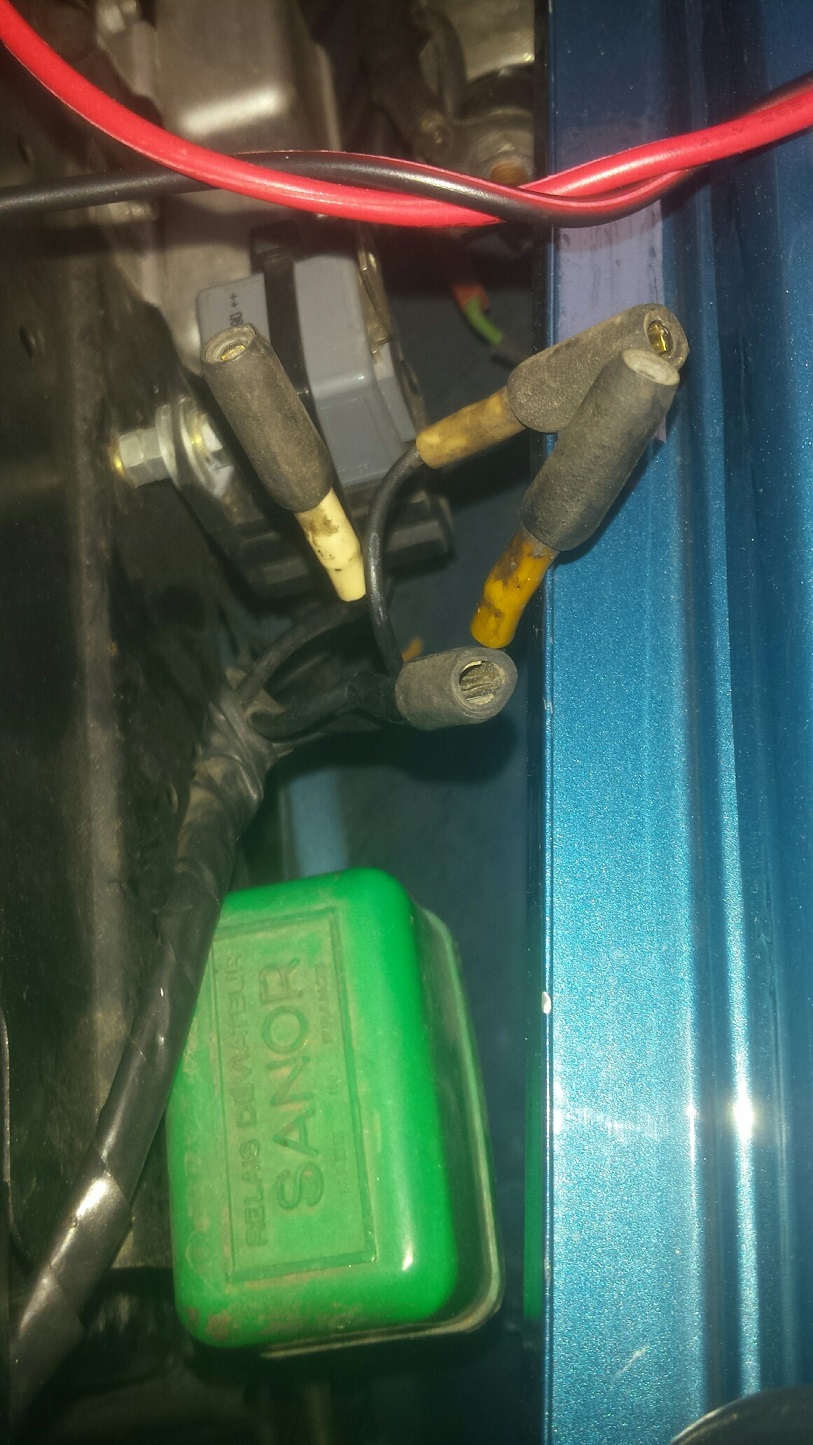

unterhalb des grünen Relais befinden sich 3 freie Kontakte. Und es hängen 4 Kabel rum.
Welche Kabel (1 = gelb 2 = schwarz 3 = gelb 4 = weiß) müssen nun wo angeschlossen werden?
Die Benzinpumpe ist nicht zu hören.[attachment 11259 20170613_083710_resized.jpg][attachment 11260 20170613_082839_resized.jpg]
Ich kann natürlich verschiedene Steckvarianten ausprobieren. Aber laufe ich dann ggfs. Gefahr das ich einen Kurzschluß verursache und z.B. die Benzinpumpe kaputt geht ?
Jörg
Jörg

Hier der IE-Schaltplan für die Version mit 3 Relais.
Nils Oehler
- Beiträge: 342
- Registriert: Fr 8. Jun 2007, 21:46
Re: DS23ie mit Hydraulik- und Zündungsproblemen
...gehören die Kabel zu dem "Sanor" Relais? Das ist doch für die Kompressorhupe ... oder den Kühlerventilator soweit ich weiß...
Das grüne Sanor Relais hat unten 3 freie Kontakte. Wo die 4 Kabel draufgesteckt werden und ob das die Ursache dafür ist, das die ds23ie nicht startet, weiß ich nicht. Es ist übrigens ein Modell 1974.
Hallo
Das grüne ist für den kühlerventilator.
Ist also zweitrangig für das anspringen.
Schau lieber, ob an zwei dahinter alles steckt. Das mit dem kabelbinder setzt die ganze d jetronik unter Strom. Das dahinter wie gesagt die Benzinpumpe
Wenn die beiden verkabelt sind und keine Korrosionen an den steckern haben dann schau, ob du im Bereich des Wischermotors ein einzelnes Kabel mit weißen Markierungen findest. Das ist die Leitung die direkt zur Benzinpumpe unter der rechten schwellerverkleidung führt.
