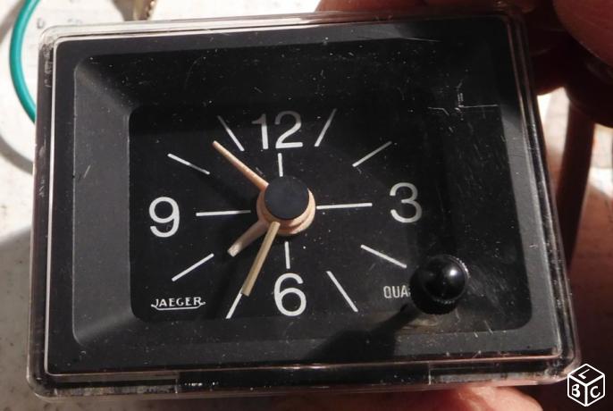

[attachment 11159 IMG_0086.JPG]
So eine ist eine Quarzuhr, wie man hinten sieht, genau so wurde diese vom Reinhard beschrieben.
Vlado

Hallo ,

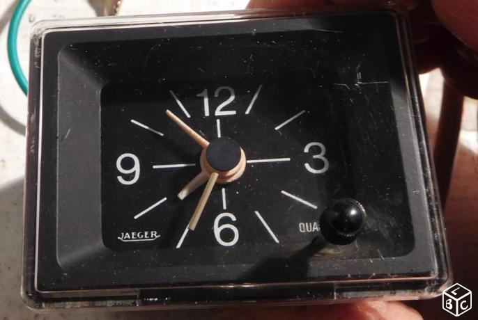

Vlado hat meine Uhr richtig beschrieben und die beiden Fotos zeigen es genau .
Gruß Reinhard
Gruß Reinhard

Soviel Theater um eine Uhr, dabei hat der Fragesteller keine Citroën DS Original Uhr.
Weil, DS Uhr hat kein Kunstoffgehäuse, bei DS Uhr wird die Mechanik nur mit 2 Schrauben befestigt, einmal Schraube und einmal Stehbolzenschraube.
Und weil bei eine DS Uhr nie hinten Masse angelötet wurde .
Nach der Beschreibung vom Reinhard, musste es eine Quartz Uhr sein, diese sind hinten angelötet, werden mit 3 Schrauben befestigt und haben ein
Kunstoffgehäuse aber von Außenmaß indentisch , so das diese in eine DS reinpasst.
Solche Quartzuhren wurden bei Peugeot, Renault usw.verbaut und öfter sogar mit Sekundenzeiger.
Vlado
