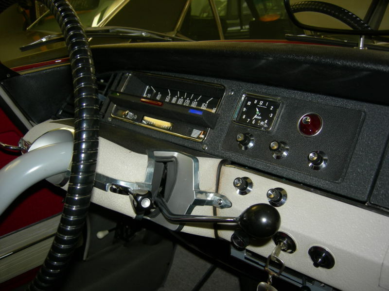

[quote=VJ]
Hallo Manfred,
Besorge dir die Originalen Sitzschienen für das Baujahr (67), und ein anderen Schalthebel .. eins für dieses Armaturenbrett !
Damit sind deine Probleme weg!

Hallo VJ,
wie sollen denn Sitzschienen und Schalthebel aussehen? Hast Du Bilder?

Ich habe dir ein Fotos aus dem Netz rausgesucht, das die Position des Schalthebels im kritischen Bereich wiedergibt. Der Schalthebel des 2. Brettes scheint etwas kürzer und stärker nach oben geknickt zu sein. Er ist - zumindest für meine großen Hände - ergonomisch perfekt und vom Lenkrad aus gut zu erreichen, sodass ich es beim Gangwechsel nicht einmal loszulassen brauche. Nur für den Retourgang muss ich die Hand definitiv vom Lenkrad nehmen.
[attachment 10809 schaltst..jpg]

Hallo Manfred,
in meiner ID habe ich auch keine Probleme mit dem Schalthebel, so wie bei Hannes' Bild sieht es bei mir auch aus. Der Rückwärtsgang liegt auf der gleichen Ebene wie der 2. und der 4.. Ich denke, Du solltest Vlados Anregung folgen und Dich um einen anderen Schalthebel bemühen. Allerdings war mir auch neu, dass es bei den gekröpften Schalthebeln verschiedene Ausführungen gibt, aber da habe ich nun auch gerne dazugelernt.

...hannes hat geschrieben: Ich habe dir ein Fotos aus dem Netz rausgesucht, das die Position des Schalthebels im kritischen Bereich wiedergibt. Der Schalthebel des 2. Brettes scheint etwas kürzer und stärker nach oben geknickt zu sein. Er ist - zumindest für meine großen Hände - ergonomisch perfekt und vom Lenkrad aus gut zu erreichen, sodass ich es beim Gangwechsel nicht einmal loszulassen brauche. Nur für den Retourgang muss ich die Hand definitiv vom Lenkrad nehmen.
Leider ist dieser Schalthebel auch falsch...der ist für eine ID (67).
Für eine DS (67)ist der Schalthebel etwas anders verdreht und im oberem Bereich ca. 9 cm bis zum Knauf geknickt.
Für DS und ID gibts insgesamt 4 verschiedene Schalthebel...! Ich kann kein Foto schicken ,weil zu groß...

Danke! Sehr Aufschlussreich! Wieder etwas dazu gelernt...

@Vlado,
Du hattest geschrieben, ich solle passend zum Jahrgang des 67er Armaturenbretts das Schaltgestänge einbauen, aber wie der Link von anieder zeigt, habe ich das passende Gestänge zu meiner DS von 10/66, dass andere Gestänge, welches Du wahrscheinlich meinst, kam laut dem Link erst ab 12/66.
Kann man das Schaltgestänge denn irgendwo einstellen? Ich hätte an der Durchführung der Lenksäule für das Gestänge vielleicht noch 0,5 - 1 cm Luft nach "oben", wenn der 1. bzw. 3. Gang eingelegt wird. Durch die Hebelwirkung würde das am Ende des Gestänges, also am Schaltknauf, ein Paar cm Höhenunterschied nach oben ausmachen.
