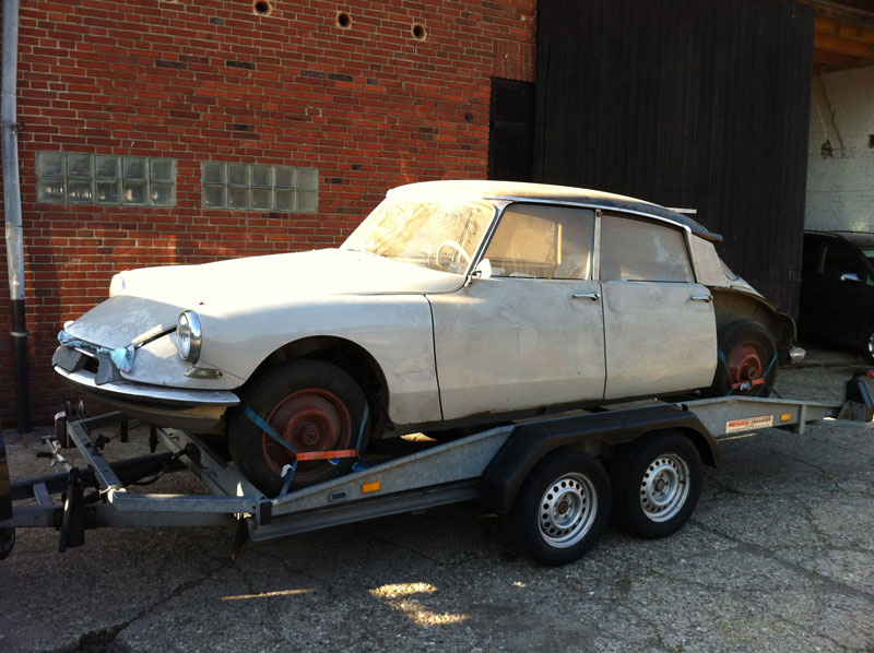

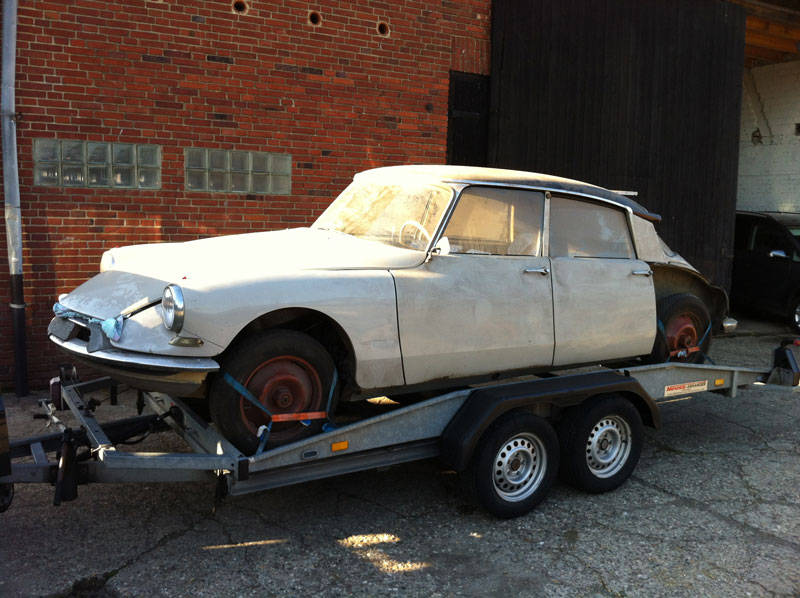

Re: Keilriemen
So wird fachmännisch verzurrt und gesichert.
M.
