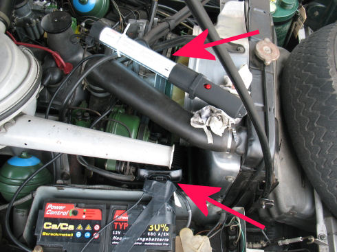

Hier noch ein Photo vom "Setup". Webcam mit Klebeband an der Batterie befestigt (untere Pfeil). LED Stablampe oberhalb der Kupplungsgabel plaziert (obere Pfeil). USB Kabel entlang der Tür ins Auto geführt. Video mit Notebook aufgenommen.

deine Fotos der Lenkungen vor ein paar Tagen fand ich ja schon super, aber das Video ist genial! Ja, so hatte ich mir das gedacht. Jetzt bin ich wieder motivierter, das auch bei mir mal zu installieren.
Wie wurde das Auto denn waehrend des Drehs gefahren, nur erster Gang und langsames Kriechen und ab und zu auskuppeln?
