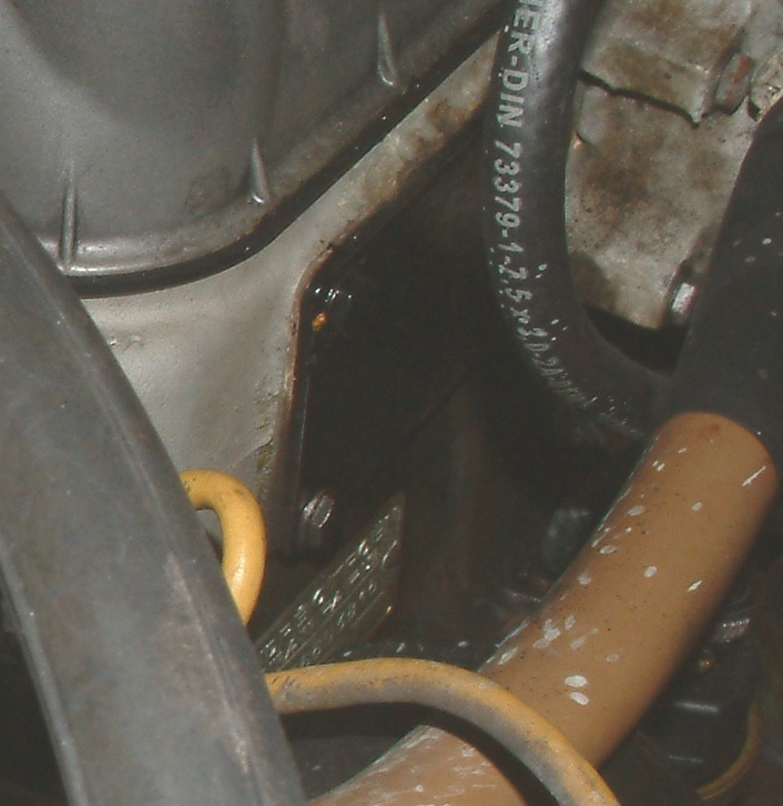

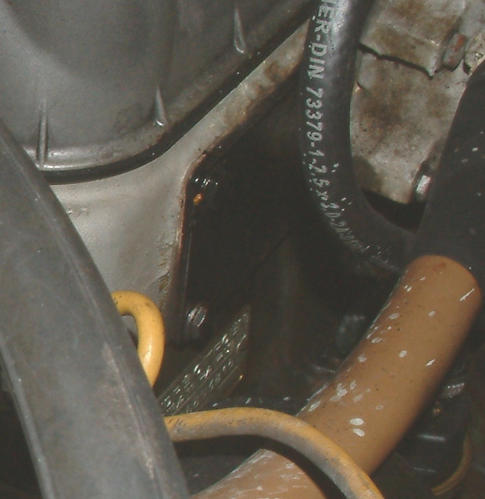

DS20_break hat geschrieben: ist denn deine Madame jünger als Klemens' ? Wieso hast du ein Loch für den Geber und Klemens nicht?
Bei Citroën hat sich wohl auch die Vorstellung davon, was man messen und anzeigen sollte, im Lauf der Zeit gewandelt. Das Bild ist nicht optimal, es stammt von meiner Wasserpumpenreparatur, aber wenn da ein Schraubanschluss wäre, würde man ihn wohl erkennen.
[attachment 8361 wapu06x.jpg]
Natürlich würde ich einen Geber dort anbauen, wenn ich das Gewinde dort hätte und eine Temperaturanzeige nachrüsten wollte.

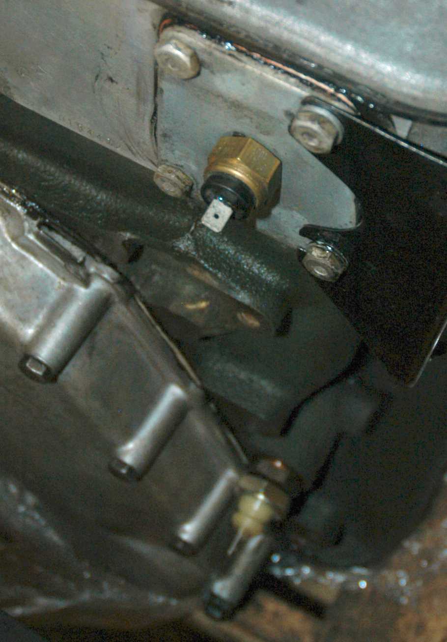

das tut er natuerlich nicht, da das Kuehlsystem ein geschlossenes mit 300 mbar Ueberdruck ist. Der originale Temperaturwarnschalter in meinem Auto macht bei 102 Grad Kontakt. Der genannte Geber scheint daher gut geeignet zu sein.

danke Thomas!
Klemens, ich will dir meine Lösung nicht aufdrängen, nur zeigen dass es sehr diskret und ausserdem komplett rückrüstbar ist. Ausserdem war ich sehr froh diesen Schalter gefunden zu haben, die meissten haben nämlich ein Jenseitsgewinde ab M16 aufwärts.
[attachment 8363 DSC_4814.JPG]
