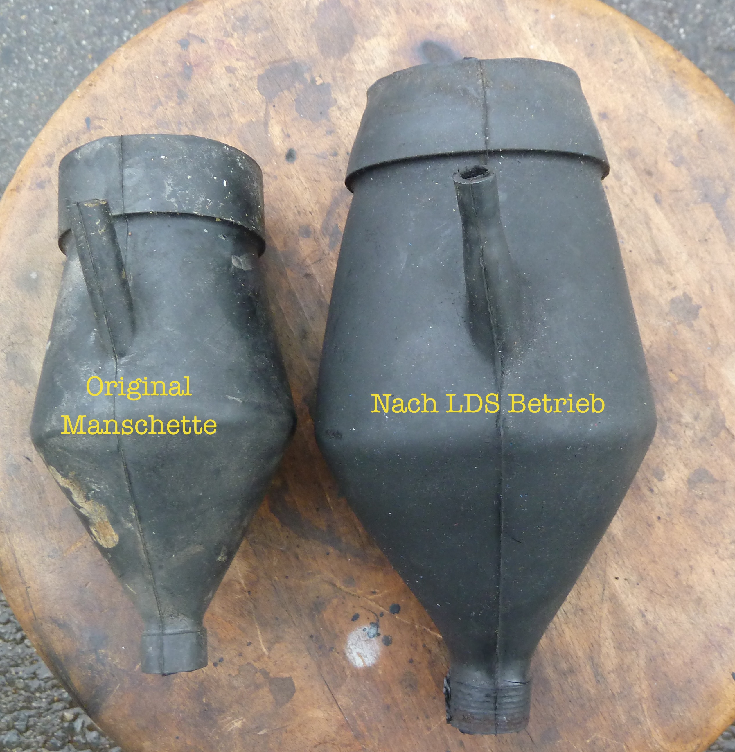

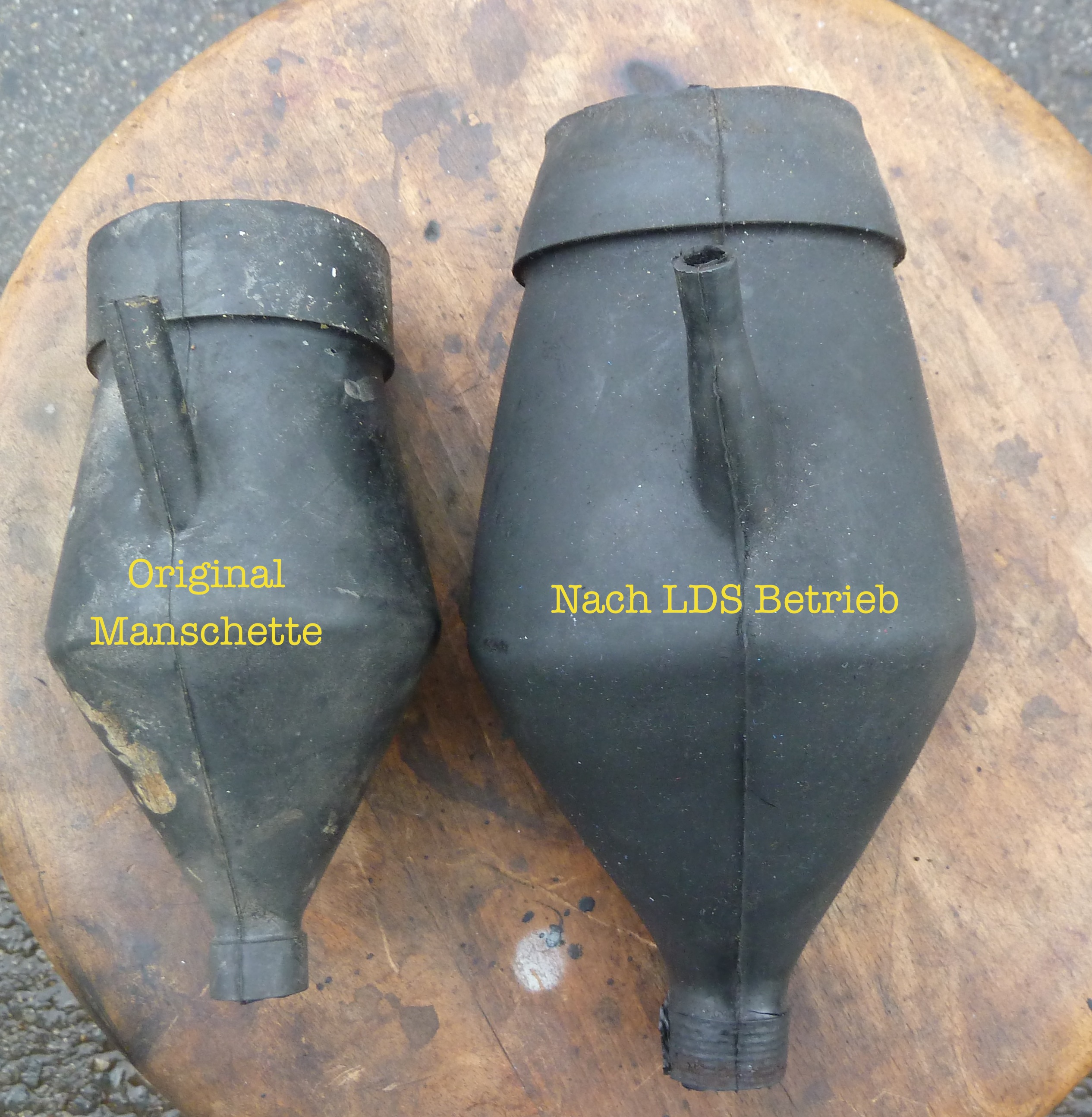

Hier noch ein bild von meinem mechaniker.
Die manschette ist aus einer LHS DS 1962 die einige wochen mit LDS betrieben wurde.
[attachment 13348 P1030937.jpg]
