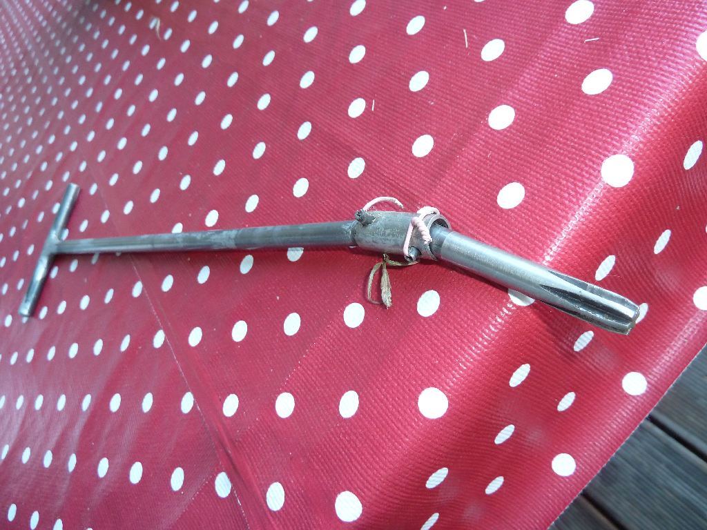

Sieht für mich aus wie ein großer fetter Kreuzsschlitz mit Kardangelenk... Vielleicht kannst Du auch ein paar detaillierte Fotos machen und das Werzeug bemaßen, dann kann man sicher was passendes zusammenstellen, oder?

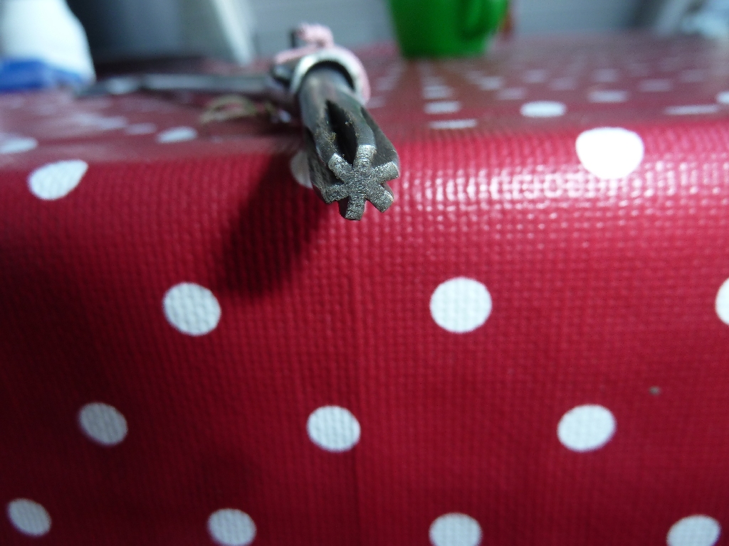

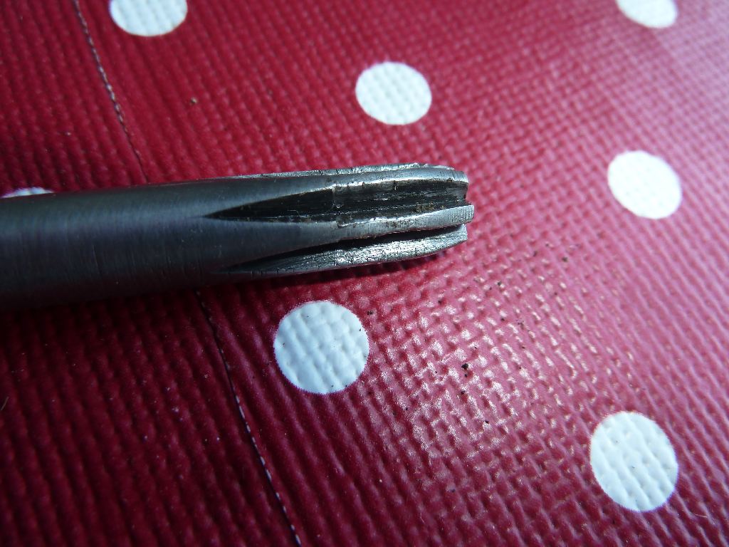

die Klammern habe ich nicht, habe ich allerdings beim Überholen der alten Bremssättel nicht gebraucht. Anbei die Bilder, ich denke so einfach ist das nicht mit einem Nachbau.

Doch kein Kreuzschlitz… ein Sechszahn!
Danke jedenfalls für die Fotos!
Kannst Du noch den Durchmesser vorn mitteilen?

Das Ding verjüngt sich nach vorne...
Beiträge: 2167
Re: Premier Model DS 59 Bremsbelagwechsel
Christian Tolksdorf hat geschrieben: Das Ding verjüngt sich nach vorne...
Pardon: Die Durchmesser und deren Abstand...

der Durchmesser beträgt 8mm, bei meinem Werkzeug verjüngen sich die vorderen 3,5mm auf 6,5mm, die Länge der Ausfräsungen liegt bei ca. 20mm.
